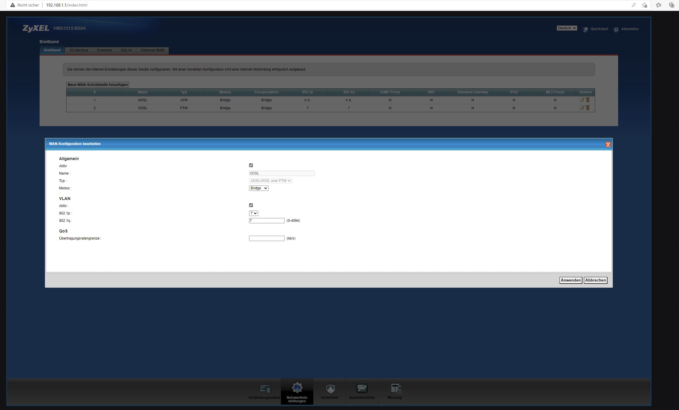

Hier kurz was ich gemacht hatte:
VMG1312 erst normal ohne Fritzbox angeschlossen, um sich mit der festen IP 192.168.1.2. einloggen zu können. Unter Wartung die Konfiguration (sicherheitshalber) gespeichert. Aktuelle Firmware hochgeladen/installiert. Firewall auf niedrig und deaktiviert. Unter "Bandbreite", "WAN- Konfiguration bearbeiten" (VDSL) das Häkchen bei "VLAN Aktiv:" rausnehmen. Das war mein Fehler, Häkchen war ab Werk gesetzt. Und beide Werte auf "7"?? Merkwürdig, da es hieß schon auf Bridge Modus vorkonfiguriert?
So wie auf dem Screenshot hier war es ab Werk, aber so ging es nicht:
So wie hier unter 5. ist es richtig, so funktionierte es:
https://support.zyxel.eu/hc/de/articles/360001482220-Einstellen-des-VMG-als-Modem-Bridge-Modus
