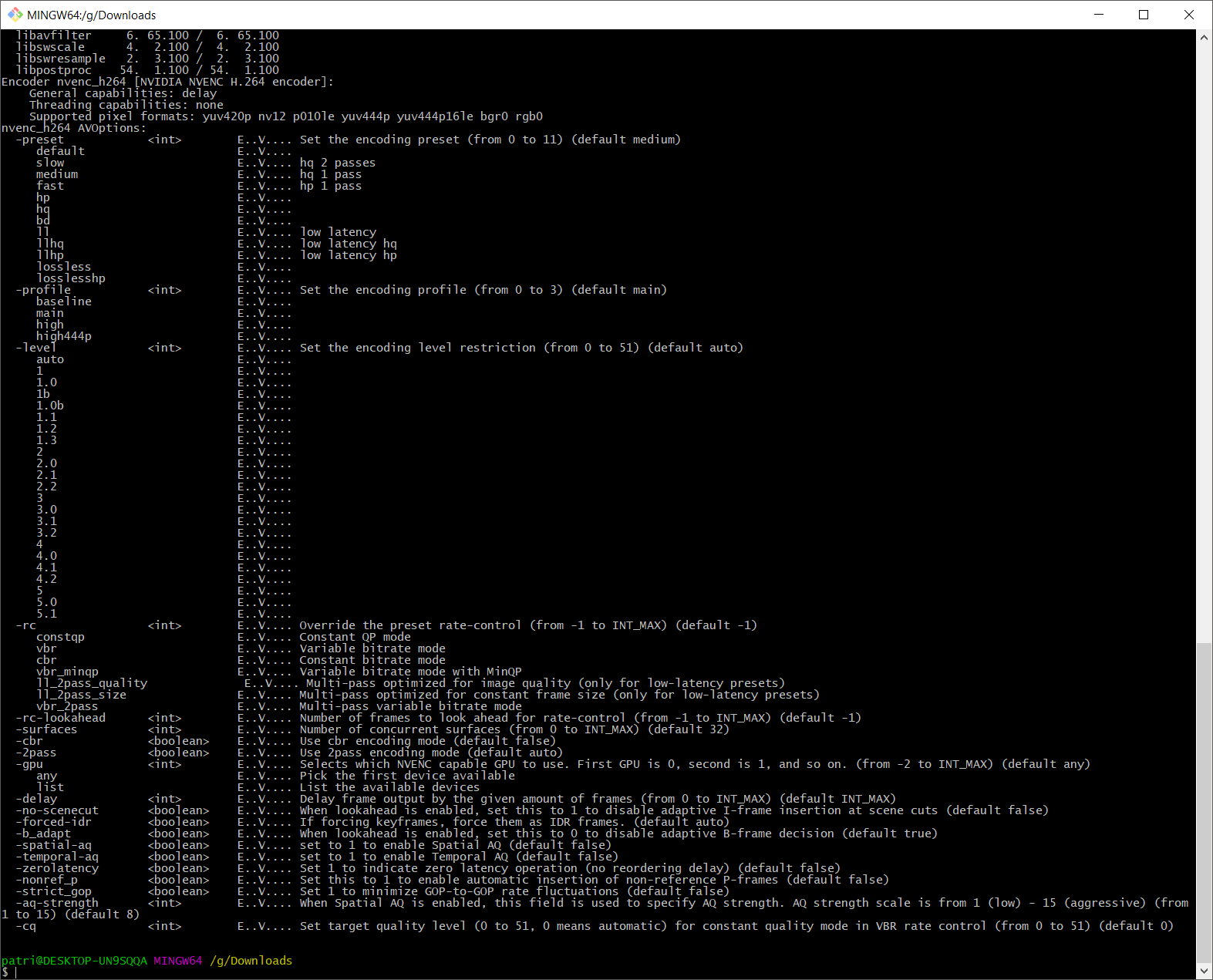

Also ... habe es ausprobiert und es funktioniert genauso ... jetzt auf meiner Grafikkarte. Es ist zwar nicht ganz so gut, aber fast 3mal so schnell. Als Qualitätspreset nutze ich 25 und rechne mit CRF wie du empfohlen hast. Das Resultat kann sich meiner ersten Einschätzung nach sehen lassen. Das Audio normalisiere ich noch und ich nutze in grafisches Frontend.
Alles in allem: Vielen Dank für die Hilfe. Ich konnte viel von dir lernen :D
Auf ner Grafikkarte? Die können kein CRF. Da könntest du höchstens mit CQP arbeiten, wenn ich mich nicht irre.
Nein.
Aber du kannst CQ nutzen.
Und nur 3x so schnell? Sollte eigentlich wesentlich schneller sein.
