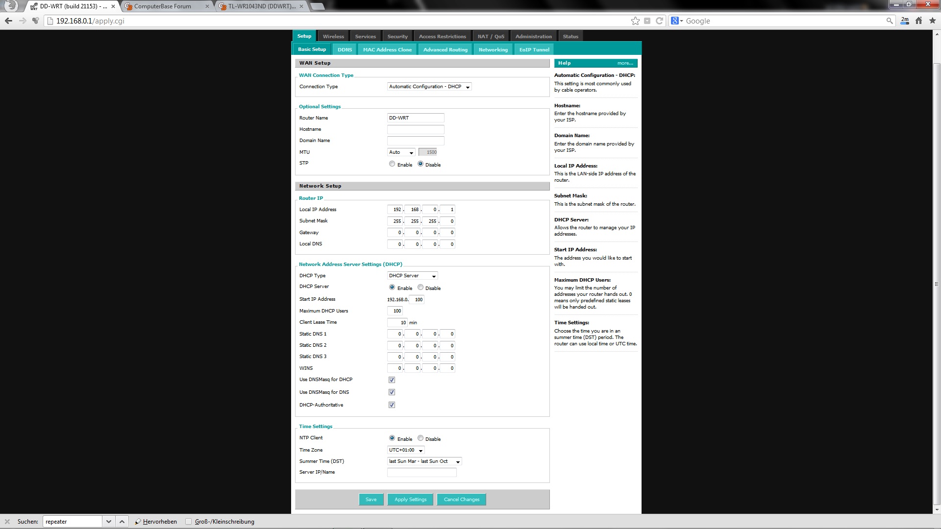

habe einen tp link wr1043nd mit 21153 build ddwrt installiert und nutze diesen als meinen gateway, also am modem angeschlossen, um wlan aufzubauen. Nachdem ich mir jetzt einen WA830RE repeater von tp link gekauft habe funktionierte das wiederholte wlan anfangs ganz normal, aber so alle 5-6 stunden verliert der repeater die verbindung und es ist nur noch begrenzter zugriff verfügbar. Die einzige hilfe is dann beim router kanal zu wechseln und dann wieder zurück.
Habe alle main channels, 1-6-11 versucht, läuft jetzt testweise auf channel 2, und nun die client lease zeit verändert, funktioniert seit gut 3 stunden ohne unterbrechung muss aber nichts heißen, und natürlich main router als DHCP server und beim repeater DHCP auf aus gestellt. Ich denke mal es liegt an den einstellungen im router. Der ist jetzt auf 192.168.0.1 als lokal und verteilet im range von 192.168.0.100+ und der repeater läuft auf 192.168.0.254.
Hoffe ihr könnt mir helfen, werde auch gleich mal bilder von den einstellungen hochladen.

Ist das Problem auch bei Geräten vorhanden die direkt mit dem 1043ND verbunden sind?
Weil seit einer neueren Version von DD-WRT und auch Openwrt hat der 1043ND Probleme mit dem Wlan.
Nein, bei den geräten die direkt dran sind funktioniert alles normal.
Habe das auch gelesen mit den probs mit der neueren version, aber ich denke, dass ist erst die nach meiner.

Edit: Also die Endgeschwindigkeit ist jetzt auf jeden fall genau bei der hälfte am repeater, war schon weniger ohne die wds einstellung, kann aber auch sein, das gerade wenig störungen vorhanden sind. WPA habe ich immer noch auf WPA2 personal, auf router und repeater, und der repeater hat als gateway 192.168.0.1 eingestellt, sollte jetzt mit den einstellungen passen oder soll ich trotzdem mal die security ausstellen? mal sehen wie es jetzt läuft.
Edit: Aso habe client lease immer noch auch nur 10 minuten, soll ich das wieder zurückstellen auf 1440 oder einen anderen wert?
