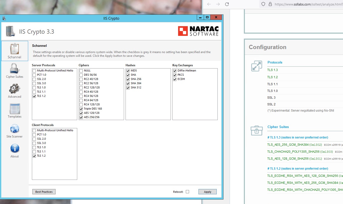

Lass doch mal einen SSLTest laufen. Zum Kontrollieren/Korrigieren der Regkeys kann auch IIS Crypto herangezogen werden, um z.B. ebenfalls unsichere Ciphers zu deaktivieren.
Reaktionen: Cat Toaster, Der Lord, dahkenny und 3 andere
sieht für mich jetzt erstmal alles gut aus... Gutes Programm, danke schon mal dafür!
Da TLS1.3 in deinem Screenshot auch grün ist, eben nochmal den Eingangspost gelesen. Kannst du das bitte genauer beschreiben:
KoTm schrieb:
Windows Server 2012 Essential der eine Webabfrage über eine URL schickt.
Also handelt es sich gar nicht um einen Webserver, sondern es wird nur eine URL von dort aufgerufen?
Reaktionen: Der Lord und M-X
Der Ausschnitt von SSL Labs kann nicht vom 2012 ISS sein, das sind moderne Cipher.
Ich denke der alte Windows Server soll auf diesen modernen Webserver zugreifen, was aber nicht gelingt da kein übereinstimmender Cipher vorhanden ist. Das wird nichts, da der alte Windows Server 2012 diese nicht hat (AES 256 GCM SHA 384, AES 128 GCM SHA 256, ChaCha20-Poly1305 SHA 265). Der kann maximal nur AES CBC 128/256.
Ich denke auch, es geht hier um eine HTTP-Clientanfrage an einen Webserver des Providers (der jetzt TLS 1.1 abgeschaltet hat). Dann müssen wir wissen, welcher Dienst/Software da eine HTTP-Anfrage stellt. Mal als Beispiel, du hast da den Firefox auf deinem Windows Server 2012 Essentials installiert und der macht diese HTTP-Anfrage, bringt es halt 0 die Security-Settings von 'Schannel' anzupassen, was Firefox nämlich gar nicht verwendet. Und bei 'Schannel' gibts soweit ich weiß auch eine Unterscheidung zwischen serverseitigen und clientseitigen Einstellungen.
