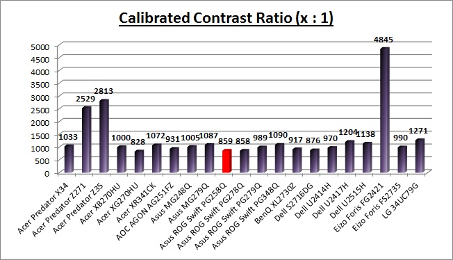

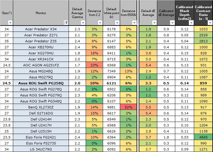

Ist aber immernoch nur eine Mär... Schwarzwert ist im Normalfall vergleichbar (TNvsIPS) nämlich bei 0,11-0,14cd/m²
Marco01_809 schrieb:
genauso verhält es sich mit dem Kontrast
Das Gamma abweicht kann wiederum bei allen Paneltypen vorkommen
ach ja, hier nochmal eine bessere Übersicht:
