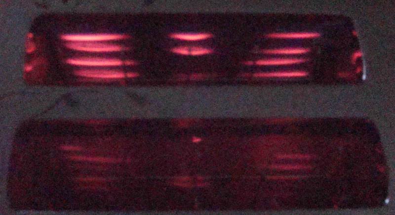

Zwei mal zwei Toastschlitze in einem Gerät unterschiedlich bedienbar? Super - wollt ich schon immer.
Das sah gut aus: http://cgi.ebay.de/ws/eBayISAPI.dll?ViewItem&item=110638674060
Bestellt, bekommen, gefreut. Doch was ist das? Wieso dauert das so lange? Geht das nicht schneller?
Alten Toaster rausgekramt und Zeiten verglichen. Gleiches Toast, gleiche Bräunung [am Toast "gemessen"], gleicher Strom: der neue braucht 4:50 Minuten im Gegensatz zum alten mit 2:52 Minuten. Und ja natürlich haben sie die gleiche Leistung: neuer: 1400W [4 Schlitze], alter: 700W [2 Schlitze]
Übertreib ich hier oder wollen die Hersteller nichts richtig gutes mehr herstellen? Ich mein ich wollt den neuen Toaster, damit mehr Toasts schneller fertig werden - was ja so nicht geht.

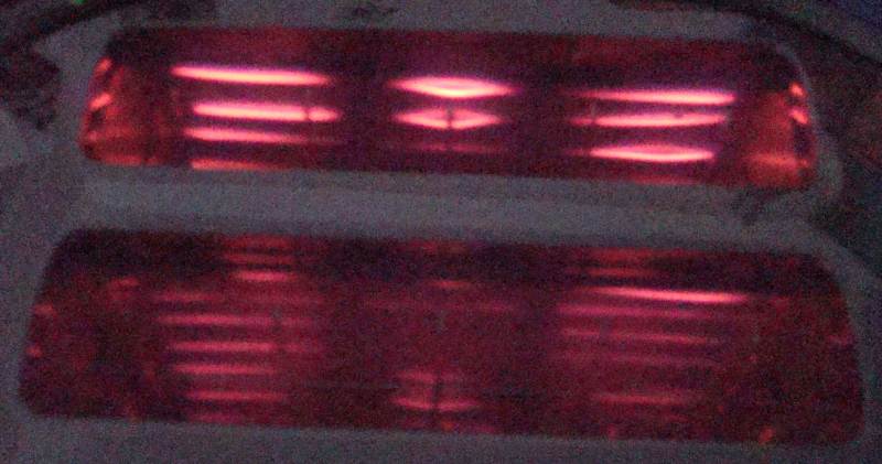

Aufgefallen sind mir vor allem die Heizelemente. Beim alten Toaster dünne Drähtchen mit großem Abstand zur Wand damit die Wärme auch gut abgegeben werden kann. Der neue: breitere, eng anliegende. Logisch, dass da nichts passieren kann, oder? Außerdem werden nur die jeweils äußeren Elemente richtig befeuert - in der Mitte tut sich fast nichts.
Bilder des neuen Toasters [einmal von links, einmal von rechts]:
dsc06212-jpg.217635
dsc06214-jpg.217636
Bild des alten Toasters:
dsc06218-jpg.217637
Da sieht man schon, dass der alte mehr feuert.
Also: mach ich was falsch oder hat jmd. Tipps? Freue mich auf Antworten.

das thema ist zwar .. naja :D .. aber ok.
haste mal die toastqualität verglichen ?
oder ist die zeitspanne/unterschied so gerechnet das das selbe toastergebnis ist ?
wegen den stäbchen würde ich mich nicht stören ..
wenn du nicht zufrieden bist .. zurück das teil ;)
Die Bräunungsstufe ist natürlich auf das Toastergebnis bezogen. Werds reineditieren.
Problem ist ja: das ist der zweite Vierschlitztoaster der nicht so ist wie er sein sollte. Kann doch fast nicht sein. :D
Und zum Thema Thema: Es wurmt mich einfach wenn ich etwas neues kaufe, was schlechter ist als das alte. ;)

Der Hersteller schrieb, dass das normal sei und auch durch eine Feinjustage nicht behoben werden kann. Damit geht der Toaster wieder zurück - schade.
Ein optischer Blender, wie er im Buche steht, schade.
Das nächste Mal kannst du ja halbwegs "Markengeräte" kaufen, die halten meist, was sie versprechen (jedenfalls mehr als dein Toaster ;)).
Habe mal bei MM mir alle Toaster angeschaut. Alle den gleichen Innenaufbau, daher denke ich kaum, dass es Unterschiede gibt...
Optischer Blender sicher nicht da es, wie bereits gesagt, der zweite Versuch war. Der erste war der Cilio Nostalgie Toaster. Gleiches Problem. Bei dem wurden die Toastseiten sogar unterschiedlich gebräunt.
