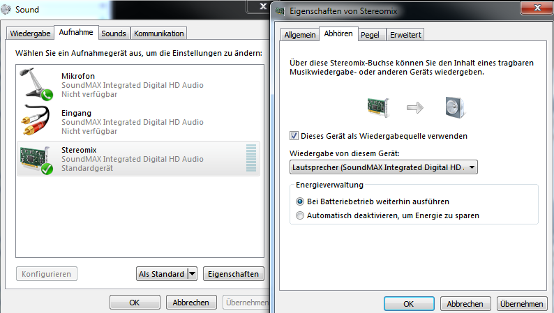

Wenn Du nur den Ton haben willst, geht das mit dem normalerweise deaktivierten Aufnahmegerät Steromix, bzw. "Was Sie hören" (bei Creativ Karten). Zumindest letzteres eventuell nur mit Pax Treibern. Den Part mit dem Abhören läßt Du einfach weg.
Aufnehmen müßte dann mit dem normalen Audiorekorder gehen.

@miac: Das ist die richtige Antwort ...auf eine andere Frage. ;)
Naja, das sollte zumindest immer funktionieren, selbst wenn die Anwendung komplett abgeschottet ist.
Es steht außer Frage, dass es funktioniert.
Nur geht es entweder um mehrere Instanzen oder eben rippen, um die Aufnahmezeit zu verkürzen.
