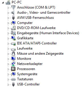

Mir ist gerade im Geräte-Manager aufgefallen, dass folgende Einträge problematisch zu sein scheinen:
Windows habe ich erst vorgestern neu aufgesetzt und alle Treiber installiert. Das Problem bestand aber auch schon vor der Neuinstallation, nur ertönte der Ton damals sogar doppelt..

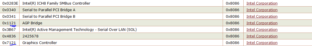

Ich habe jetzt mal auf pcidatabase.com nachgeforscht, es scheint auf jeden Fall etwas mit Intel zu sein.
Bei Abgleichen der Vendor- ("8086") und Device-ID ("121") des "PCI-Speichercontrollers" kam Folgendes raus:

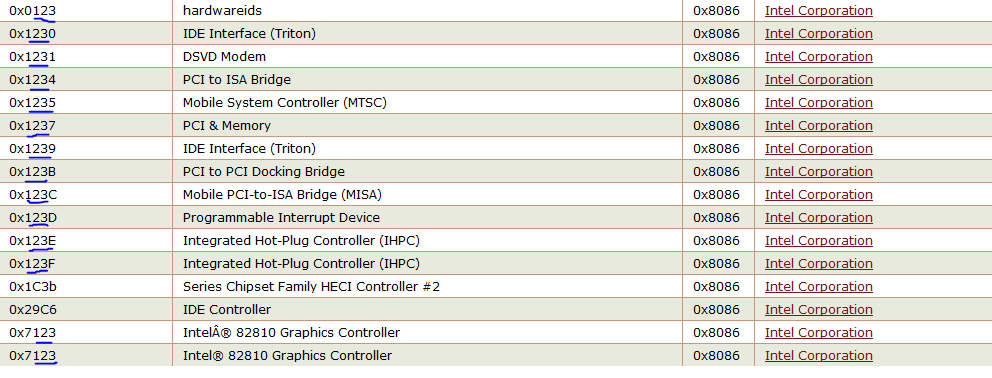

Bei Abgleich der Device-ID ("123") des "SM-Bus-Controllers", kam Folgendes raus:
