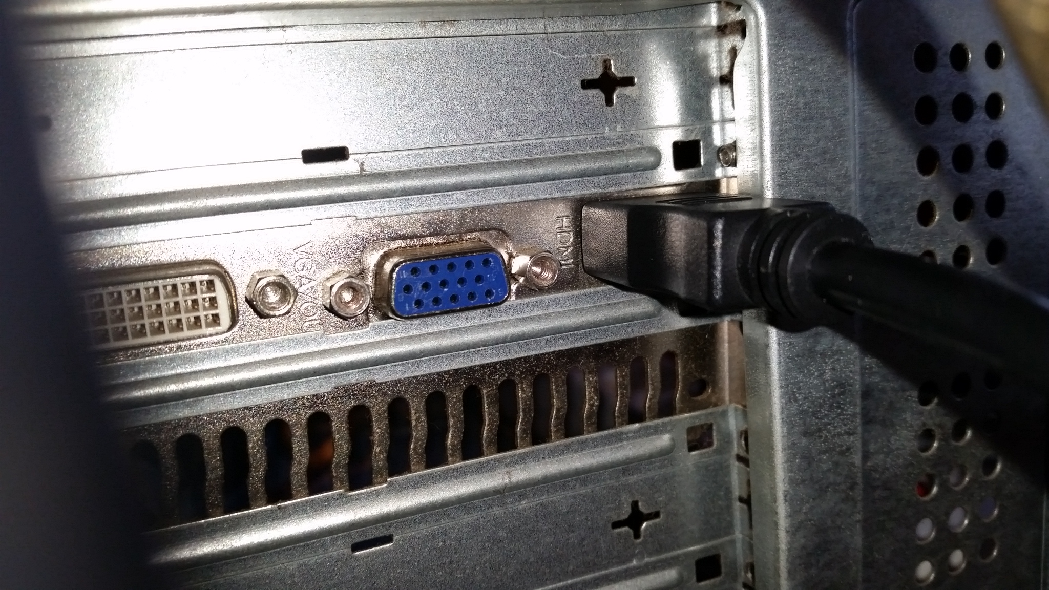

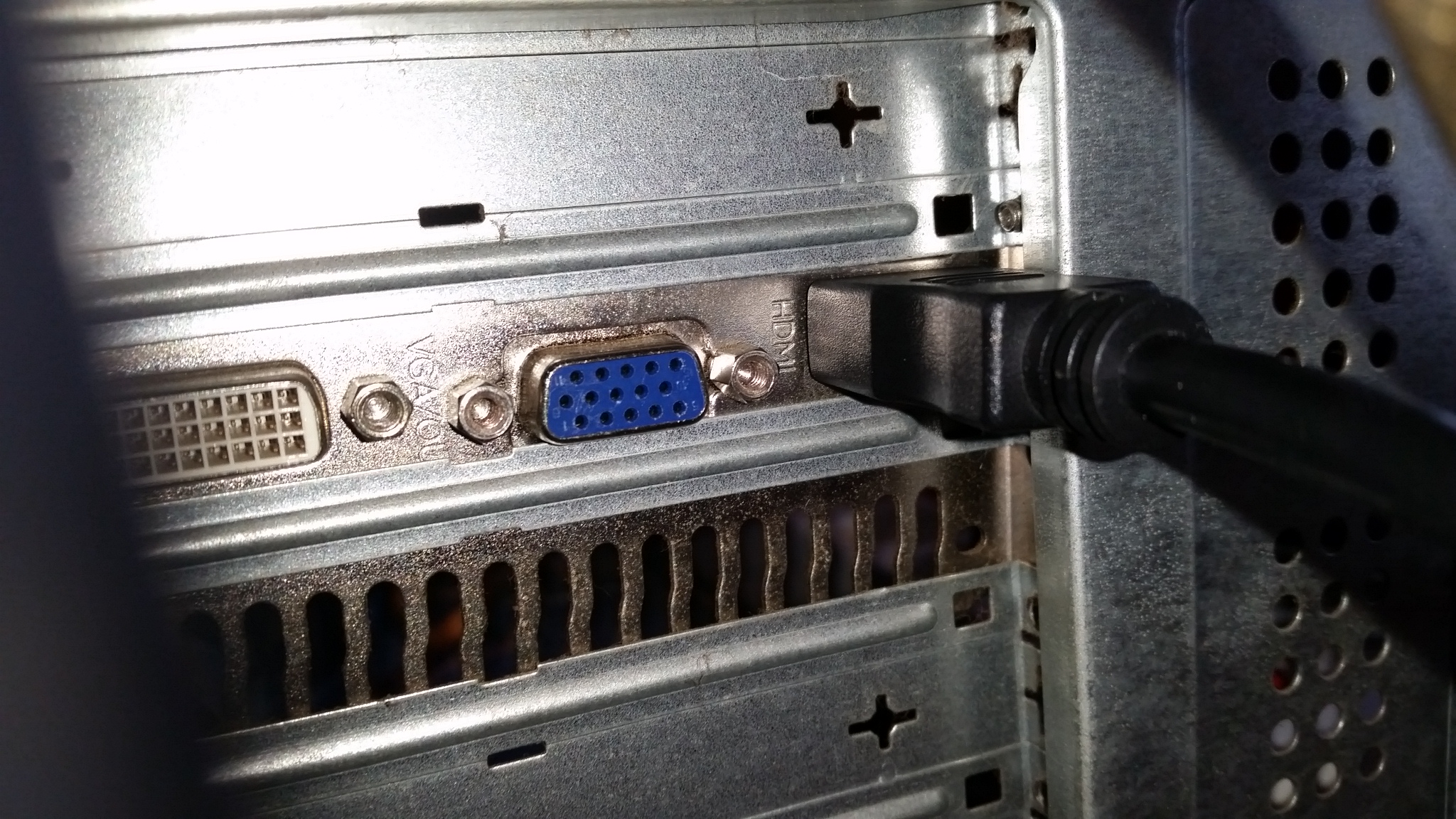

Scheinbar war die Lösung ganz einfach: Hab mal die GraKa entfernt und das HDMI Kabel abgezogen und wieder angeschlossen. Bei der GraKa fiel mir auf, das der goldene Stecker ans Rechner Gehäuse dran kam.
Also hab ich die Schraube gelöst, die Karte etwas abwärts gebogen, sodass der HDMI Ausgang wirklich mittig im Gehäuseschlitz sitzt und das Kabel nirgendwo dran kommen kann.
Rechner gestartet, piepte nur 1x ganz kurz, Desktop war sofort da. Media Player geöffnet, keine Tonprobleme.
Youtube Video angesehen, alles wie vorher mit VGA. Bildlauf auch sanft und flüssig.
Hab ich die DayZ Mod von Arma 2 laufen lassen, bin auf den Server und siehe da: 40 FPS und aufwärts. Alles so wie es vorher mit VGA Kabel war...

Ja, siehe Bild. So wie jetzt der VGA Anschluss am Gehäuse liegt, so hat wohl der Stecker vom HDMI Kabel am Blech gehangen. Auf jeden Fall ist jetzt alles so wie es sein soll - nach über 10 Jahren 😌...
