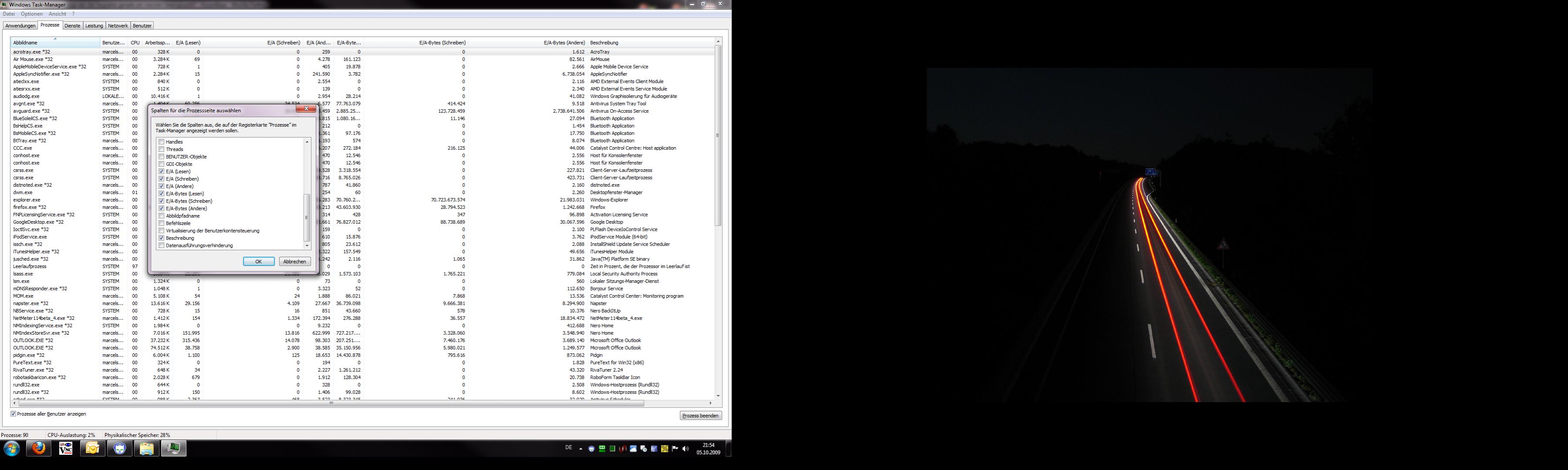

Mit was denn?
Er kann nur Gesamtbytes und Bits sowie I/O anzeigen, nicht jedoch pro Sekunde.
Oder liege ich da falsch?
Habe Win 7
Vielleicht oben rechtsklick auf die "Spalten" leiste oderso, habe selber nur XP.

Leider nichts.
Nur die Gesamtzahlen.

EDIT: JAHA der RM machts :) Thx!
