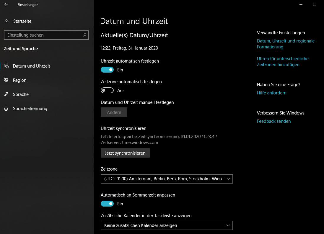

Hier mal durchgeschaut?
Auch wenns OT ist und mein Kommentar keinen Mehrwert bringt..
@onesworld: Er hat sich zwar wirklich sehr unverständlich ausgedrückt aber innerhalb der ersten 10 Worte sprach er von "Windows XP". Also wieso kommst du mit einem Screenshot von Windows 10???
Weil da nunmal auch 1909 steht, und das ist ein Win 10Build..
Reaktionen: jlnprssnr, onesworld und Madman1209

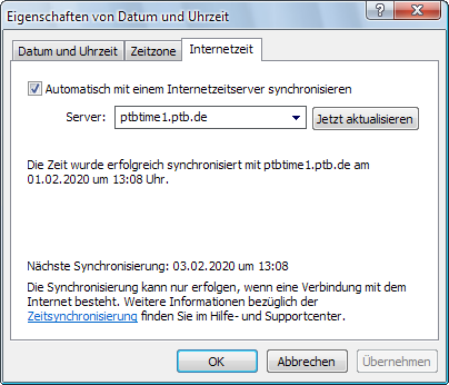

Natürlich. Ich habe weiß Gott genug XPs und W10 unter den Händen gehabt und an diesen Einstellungen gedreht.
Weil auch ein Kiste mit W10 da nicht auf Zack ist. Und die Anweisung ist richtig.

Was passiert denn, wenn du nach dem Starten einer alten XP Maschine mit Datumseinstellung 1980 die Synchronisation durchführst?
Zeitsynchro unter Windows XP
Sinngemäß «konnt nicht synchronisiert werden» [habe ich mir wirklich nicht auswendig gemerkt], egal welchen NTP ich einsetze. XP will irgendwie nicht mehr, und den Zahn muss ich ziehen.
