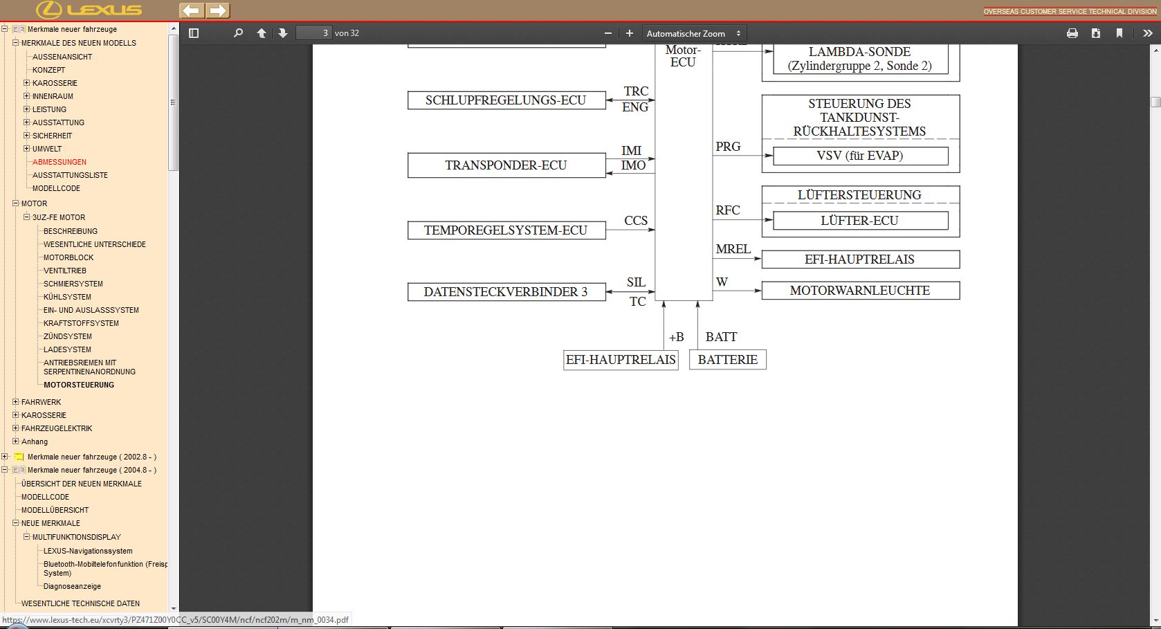

Moin Leute!
Ich habe ein etwas spezielleres Problem.
Ich habe einen bezahlten Zugang zu einer Datenbank, in der man sich PDFs anschauen kann. Aufgebaut ist es so, das man links die Kategorien hat, dann daraufklick und sich dann rechts die PDF im Frame öffnet. Man kann diese PDF auch per Hand speichern, das ist kein Problem.
Jetzt hat mein Handbuch, das ich speichern möchte, allerdings gut und gerne ca. 800 PDFs.
Wenn ich jetzt alles einzeln per "Klick auf Symbol -> Speichern unter -> Pfad -> bestätigen" speichern müsste, wäre das sehr aufwendig.
Daher suche ich ein Tool, das sofort und am besten im Hintergrund, sofort die PDF (die ja beim anklicken des Links eh geöffnet wird im anderen Fenster) automatisch gespeichert wird. Dann bräuchte ich nur die einzelnen Kategorien anklicken, woraufhin die PDFs angezeigt werden und sie würden im Hintergrund gleich gespeichert.
Gibts da irgendwas fertiges?
Vielen Dank und Gruß
Ben
P.S. Hier kurz der Aufbau, wie das ganze aussieht:
Links hat man die Kategorien, wenn man sie anklickt öffnet sich rechts automatisch die PDF, die man nun manuell speichern könnte:

Wenn das auf der linken Seite einfach nur so direkte pdf-links sind wie unten der Link auf deinem Screenshot andeutet, kannste da nicht das mit rechtsklick->speichern unter etwas vereinfachen? Das könnte wiederum nen makro vereinfachen, sodass es nur ein klick wäre.
Ggf. kann man die ganzen Links auch auslesen und mit nem anderen Tool isolieren, falls die einfach hinter den Links liegen ohne weiteren speziellen Ladeprozess. Nur ne Idee auf Basis des Screenshots.
