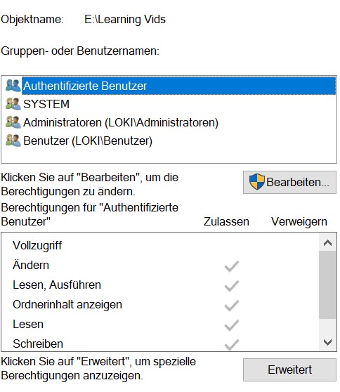

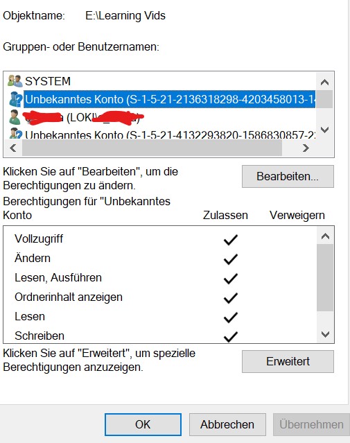

Kannst Du mal die SID hier posten die Du meinst? Oder ein Bild hier posten was Du da meinst?

Zu 1.
Nein definitv nicht, da der User nicht mal leserechte hat und das bei einem Normalen Ordner
