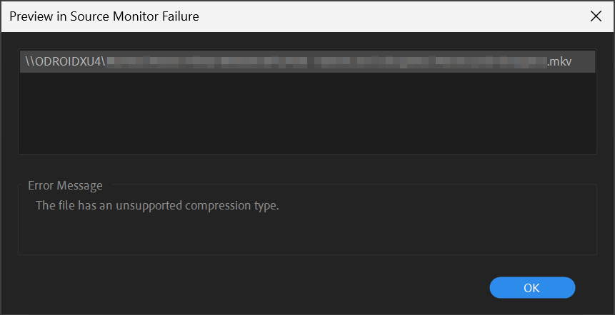

Bei Adobe Premiere bekomme ich einen Import Error.

Premier Error:
The file has an unsupported compression type.
Der Fehler in Premiere Pro tritt in der Regel auf, wenn die Software den zur Komprimierung der Videodatei verwendeten Codec nicht erkennt oder unterstützt. Um den Fehler zu beheben, musst du die Datei möglicherweise in ein von Premiere Pro unterstütztes Format transkodieren oder den erforderlichen Codec installieren, um sie kompatibel zu machen. Ein Upgrade Ihrer Software auf die neueste Version könnte das Problem ebenfalls beheben.
H.264 (AVC)? Nicht zufällig per OBS o.Ä. erstellt?
EDIT:
Mach mal eine mp4 draus über Handbrake oder Shutter Encoder (weil Most versions of Premiere Pro don't support the MKV format at all.)
