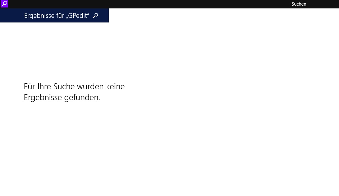

ich stell mich anscheinend zu blöd..
oder gibts unter w8.1 kein GPedit.msc , kann es nicht öffnen bzw finden ??
lg
Doch, muss es geben. Einfach Windowstaste drücken und dann GPedit eingeben :)
@ Toms
Sorry aber er findet definitiv nichts ! :( ( siehe anhang)
@Juri-Bär monitor ist via displayport angesteckt , den ich brauche um die volle hz zu erreichen.
berichtige mich wenn ich falsch liege aber wenn ich diesen anschluss nehme , läuft das ganze nur noch auf 60hz oder?
lg
