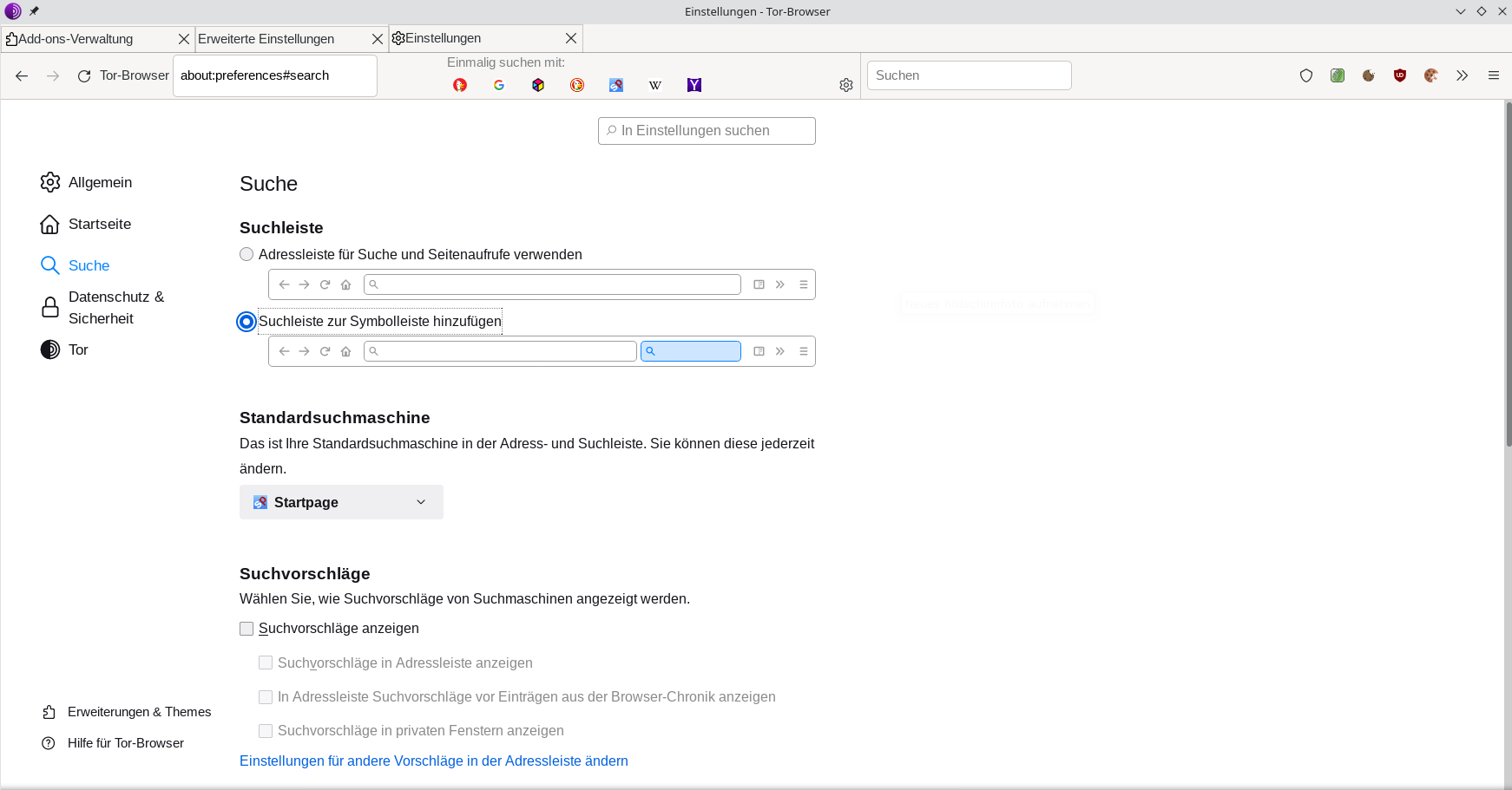

Jetzt sieht der Torbrowser bei mir so aus:
Man kann hier schon erahnen, dass die Adressleiste viel zu kurz geraten ist und das "Einmalig suchen mit ..." in der Mitte der Leiste fällt auf. Das kleine Suchfeld rechts ist gewollt, s. Sucheinstellungen unten drunter.

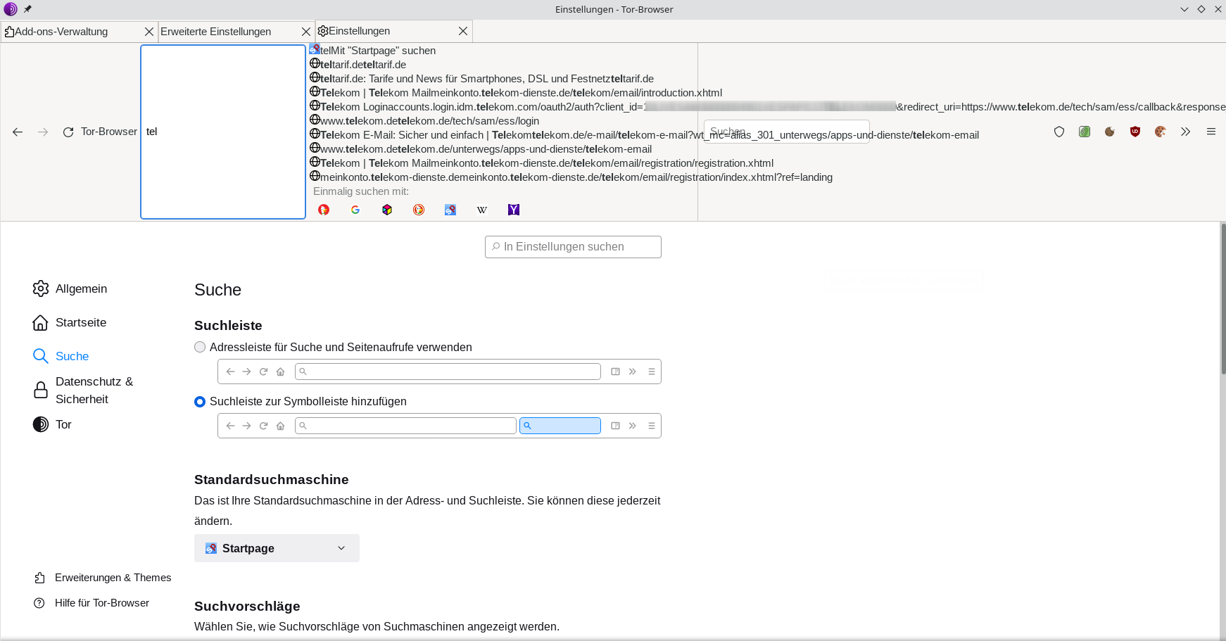

Wenn ich jetzt etwas in die Adressleiste schreibe (z.B. "tel"), sieht das so aus:
Also quasi unbrauchbar! Man kann die Suchvorschläge auch gar nicht auswählen (ist mir zumindest nicht gelungen).

Aber nach einigem Rumkonfigurieren habe ich herausgefunden, dass, sobald man unter Einstellungen -> Datenschutz & Sicherheit -> Chronik -> "Immer den privaten Modus verwenden" den Haken rausnimmt fängt der Browser wie oben zu sehen an zu spinnen!

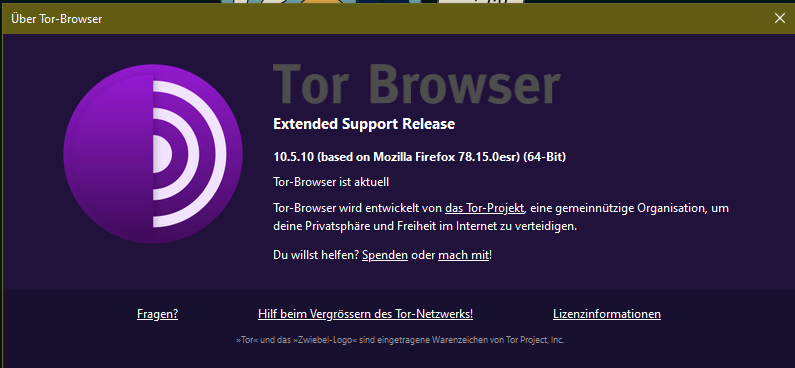

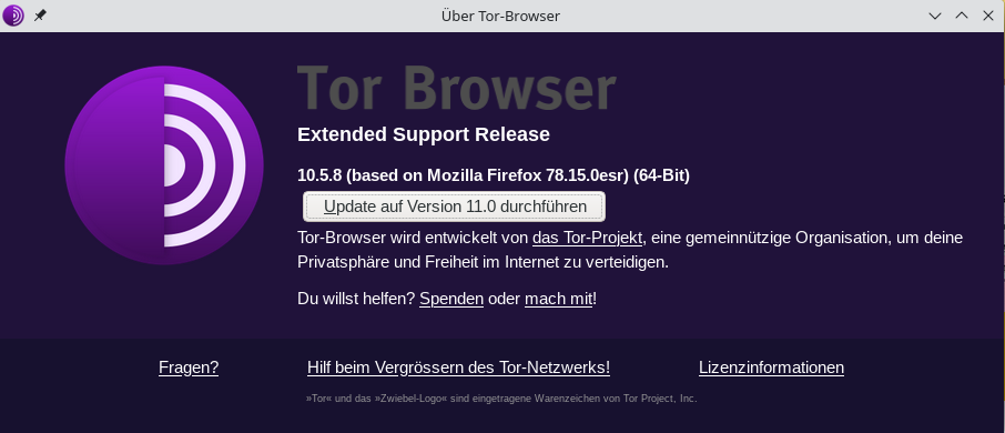

Übrigens habe ich heute gerade mal getestet, was mir als Update angeboten würde:
Also, wird von Version 10.5.8 immer noch (oder erneut?) direkt auf Version 11 geupdatet!
(Beim letzten Mal hatte ich ja zwei Updates, erst auf 10.5.10 und dann direkt hinterher auf 11.)
Da lasse ich dann wohl lieber noch die in Beitrag 3 genannte Sperre aktiv!

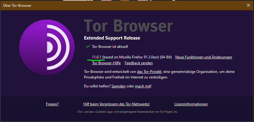

Die Version 11.0.1 gibt es seit gestern Abend, das ist nicht die zurückgezogene Version.
Bei mir kommt diese jetzt noch nicht, hat aber nichts zu bedeuten.

Hab's Update übrigens auch erhalten (11.0.1):
So, mir wurde jetzt auch das Update auf 11.0.1 angeboten und jetzt ist alles wieder gut! :)
