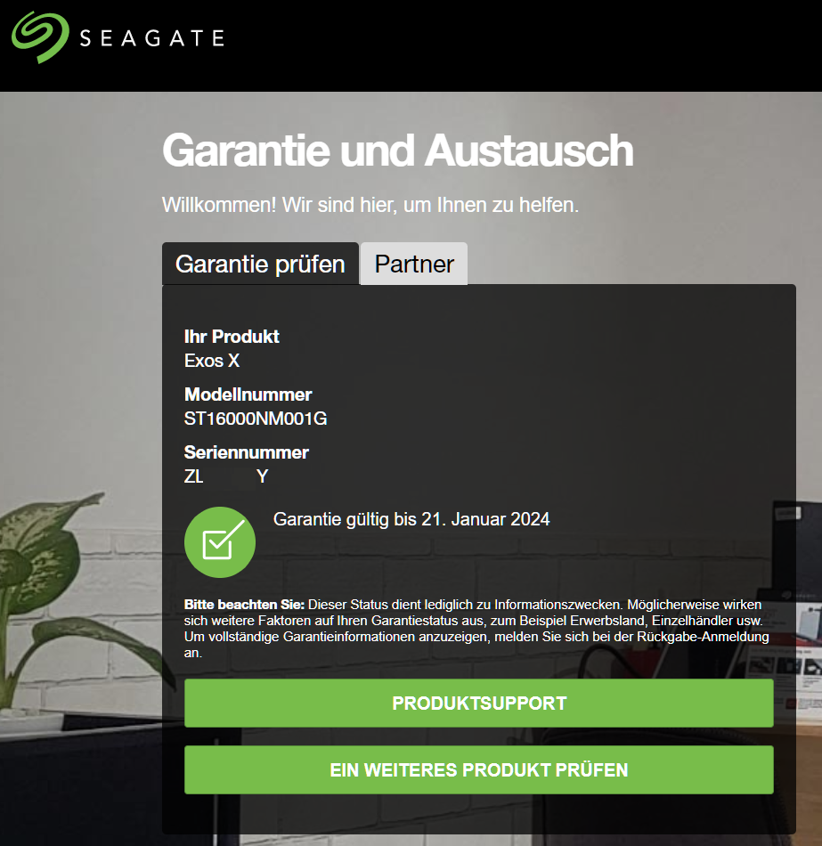

Wer weiß. Hoffentlich muss ich das nie rausfinden :D Obwohl ja laut Garantieabfrage und Seriennummer der eingebauten Festplatte die verbaute Festplatte eindeutig 3 Jahre Garantie hat!!

Einer hat auch mit der Seriennummer der enthaltenen IronWolf Pro direkt beim Hersteller-Support nachgefragt bzgl. der Garantie - wie gesagt zeigt die Webseite für die Seriennummer 5 Jahre an. Der Mitarbeiter sah aber sofort, dass die aus einer externen ist und nur 3 Jahre hat - bzw. gar keine Garantie, wenn man sie ausbaut.
Keine Ahnung wie das hier rechtlich ausschaut mit einem entsprechenden Screenshot! Vermutlich wie immer schlecht :mad:
In den USA gibt es dazu irgendein Gerichtsurteil auf das man sich berufen kann (ein Ausbau der Festplatte ist keine Zweckentfremdung und fällt somit auch unter die Garantie).
