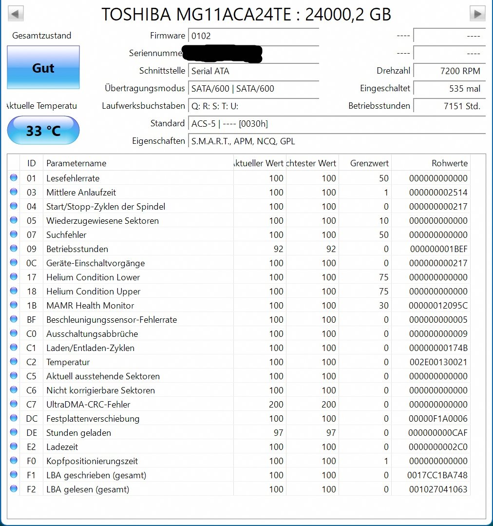

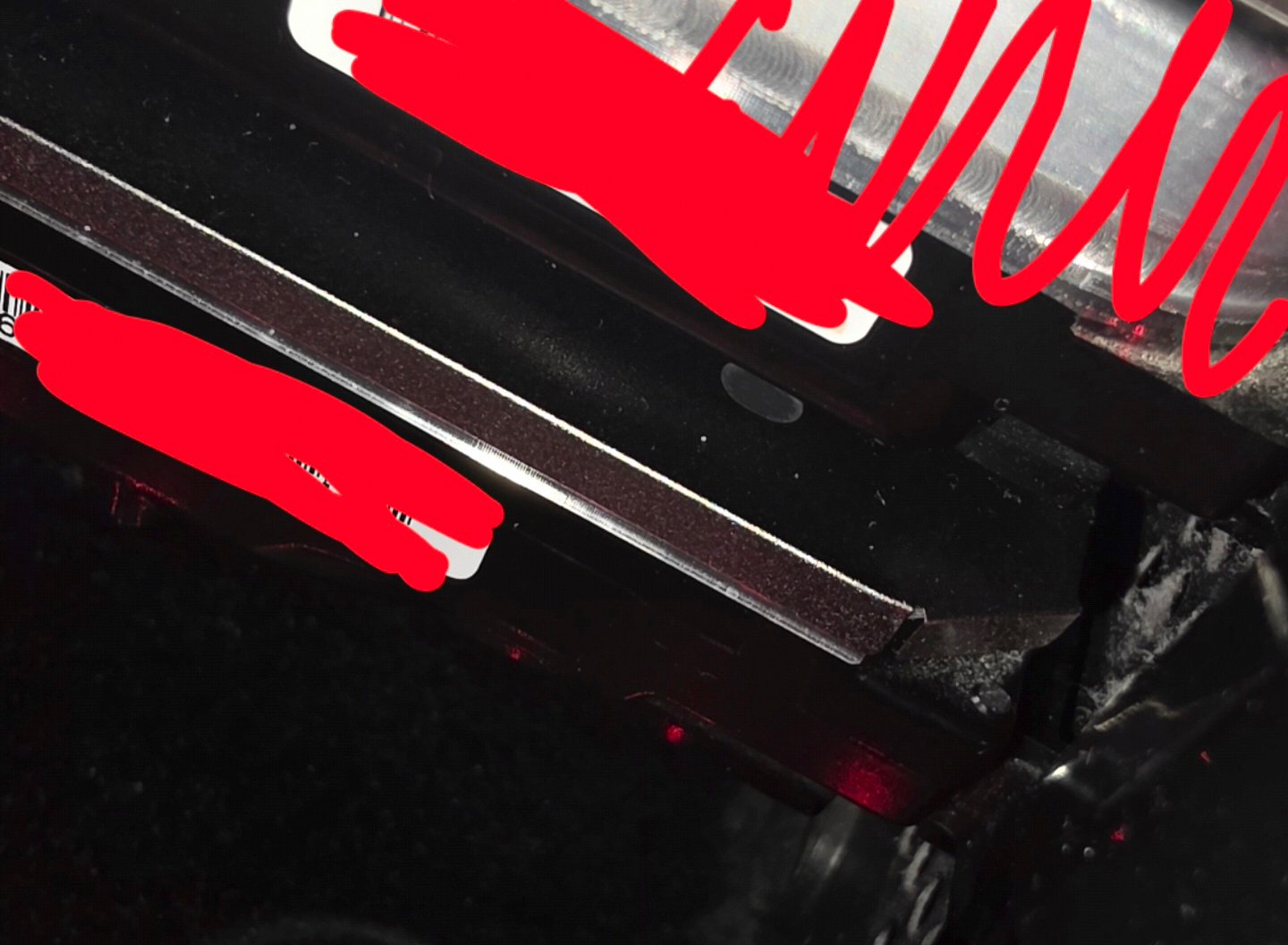

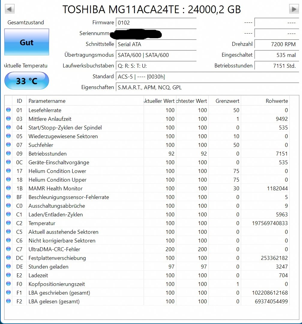

Das Ding ist kopfüber offenbar oben an 2 Kanten zuerst eingeschlagen, da sind jetzt 2 kleine Dellen von ca. 1 mm Tiefe. Eben das Ding angeschlossen und direkt SMART gestartet und ein paar Tests gemacht, scheint alles so wie immer. Schnell, kein komisches Geklacker und auch keine starken Vibrationen.
AI hat die G-Kraft zwischen 150 - 400 G berechnet aus ca 60 cm auf Laminat je nachdem wie weich das war. Diese Platte ist anscheinend für maximal 200G im OFF-Zustand freigegeben. Dürfte also am Limit oder übern Limit gewesen sein.
Würde mal sagen Schwein gehabt oder meint ihr? Raucht das Ding noch ab? Wäre ärgerlich bei den derzeitigen Festplattenpreisen. :D
SMART einmal in HEX und DEC ist mit angehangen, soweit komplett unauffällig oder was meint ihr?
In der platte selbst oder an dem eventuell vorhandenen externen gehäuse?
Denn diese Platte ist Helium befüllt und wenn diese undicht ist, könnten ggf die Köpfe auf der Oberfläche kratzen bzw durch die eindringende Luft Schäden entstehen mit der Zeit..

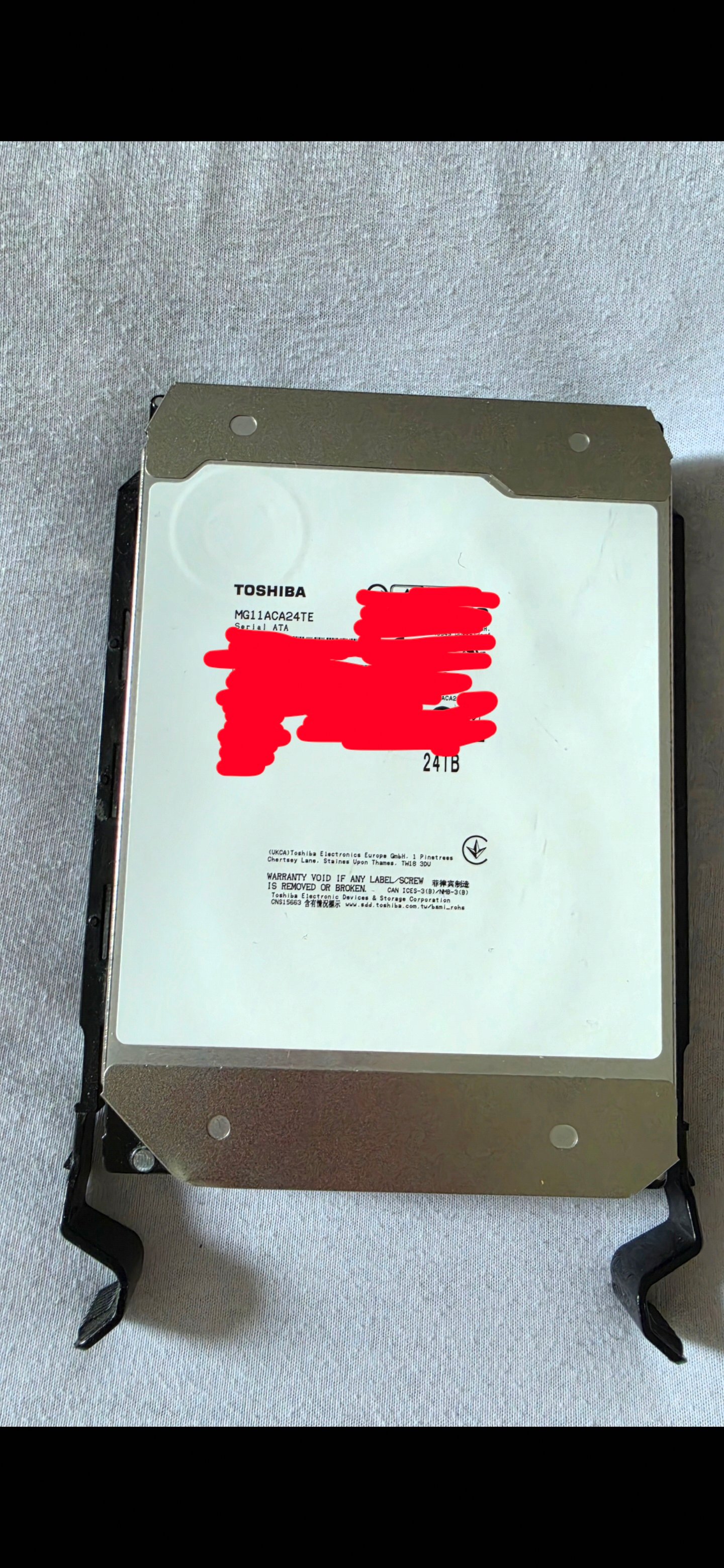

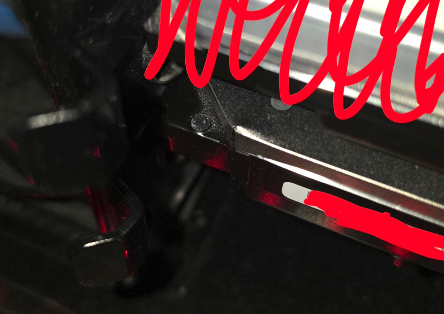

Also die Festplatte war zwar noch in so einem 3,5" Einschub eingeclippt, aber nur unten. Dadurch das sie quasi auf den Kopf gefallen ist, hat der Einschub vermutlich den Sturz nicht abgedämpft. Es sei denn diese Klammer vom Einschub hat zuerst den Boden berührt und die hat sich dann nochmal gedreht, das könnte sein.
Am Laminat konnte ich keine Beschädigungen erkennen, hat mich auch gewundert. Das Laminat war definitiv nicht verklebt und eher locker verlegt, das könnte den Aufprall massiv abgefedert haben. Hat man gemerkt beim Laufen das das etwas nachgegeben hat.
Habe unten ein paar Fotos von der Platte gemacht und den Käfig gemacht, damit ihr seht was ich meine. Auch rechts ist eine kleine Delle, schwer zu sehen, auf der linken Seite die Delle ist ca. 1 mm schräg.
Was mir noch in den SMART Werten aufgefallen ist, der einzige Wert der sich mehr oder weniger massiv geändert hat ist DC "Disk Shift" Direkt nach dem Sturz war der Wert bei 394.000.000 ca. auf dem Screenshot hier fürs Forum war er noch bei 253.362.182, mittlerweile liegt er nur noch bei 119.799.816.
Habe jetzt nicht wirklich einen Vergleich, außer zu meiner Toshiba 20 TB Cloud Scale wo dieser Wert nur bei 1.703.580 liegt...
Hatte das Thema Disk Shift aber mal gegoogelt, anscheinend nicht wirklich klar was dahinter steckt, hatten bei Reddit und diversen anderen Foren schon Leute sich gewundert warum das so schwankt zwischen Platten. Was man nur sicher sagen kann, der Wert bei mir ist EXTREM hoch :D

Mehr als den empfohlenen, intensiven Oberflächentest mit SMART Überwachung kann man jetzt auch nicht machen. Wähle in Victoria die "GRID" Anzeige aus. Die HDD könnte unter Victoria noch weitere, wichtige SMART Parameter anzeigen, die auf den Kopfzustand hinweisen.
