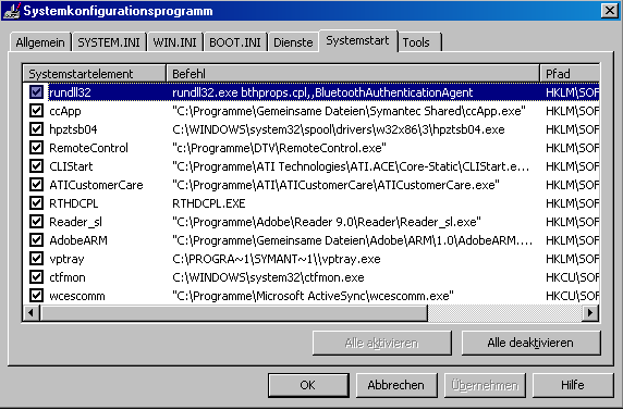

Start ausführen >> "msconfig" eingeben, da nachsehen was automatisch startet und alle Haken wegmachen, dann testen ob es klappt, nacheinander alle Haken einzeln wieder reinmachen und jedes Mal neu starten, bis der Übeltäter gefunden ist. Du kannst auch die Sysinternal Toolsammlung runterladen, darin befindet sich "autoruns.exe" (läuft auch im "abgesicherten Modus", zuerst entpacken die *.zip), damit kannst Du sehr einfach und schnell nachsehen was alles auf dem Rechner automatisch startet und direkt entfernen (Ahnung sollte man allerdings haben, wenn man was entfernt).

mhh ja danke erstmal für die antworten das mit dem start - ausführen und die harken rausmachen ist das gefährlich also kann man da was verkacken ?
Die Programme die automatisch starten werden nicht mehr gestartet, was soll sonst noch passieren? Im abgesicherten Modus werden sie ja auch nicht gestartet und der Rechner läuft trotzdem. Um gescheit zu laufen werden natürlich einige Programme benötigt, dazu müsste man aber mehr wissen, z.B. welche Sachen da gestartet werden.
Wenn wir sehen welche laufen, dann kann ich Dir auch sagen welche davon wichtig sind. Laufen wirds auch ohne die autostartenden Programme, aber manchmal benötigt man zusätzlich Tools z.B. fürs Touchpad (Synaptics) oder Wlan usw...
Programme die gebootet werden, deren Name ( z.B. xyabc123.exe) absolut keinen Sinn ergeben, damit sollte man aufpassen und vorsichtig sein. Schau auf den Auszug der angehängt wurde, anhand des Befehles kann man das Programm auf der Platte finden, anhand der Eigenschaften kann man dann feststellen, wer der Hersteller ist und bekommt dort evtl Infos, ATI ist klar Grakatreiber, ADOBE ist klar = Reader, RemoteControll ist der DVB-T Stick, hpztsb04 würde mich da schon stutzig machen, ich weiss allerdings, das es sich um ein Tool im Tray handelt, mit dem man meinen Drucker verwalten kann (HpToolBox).
