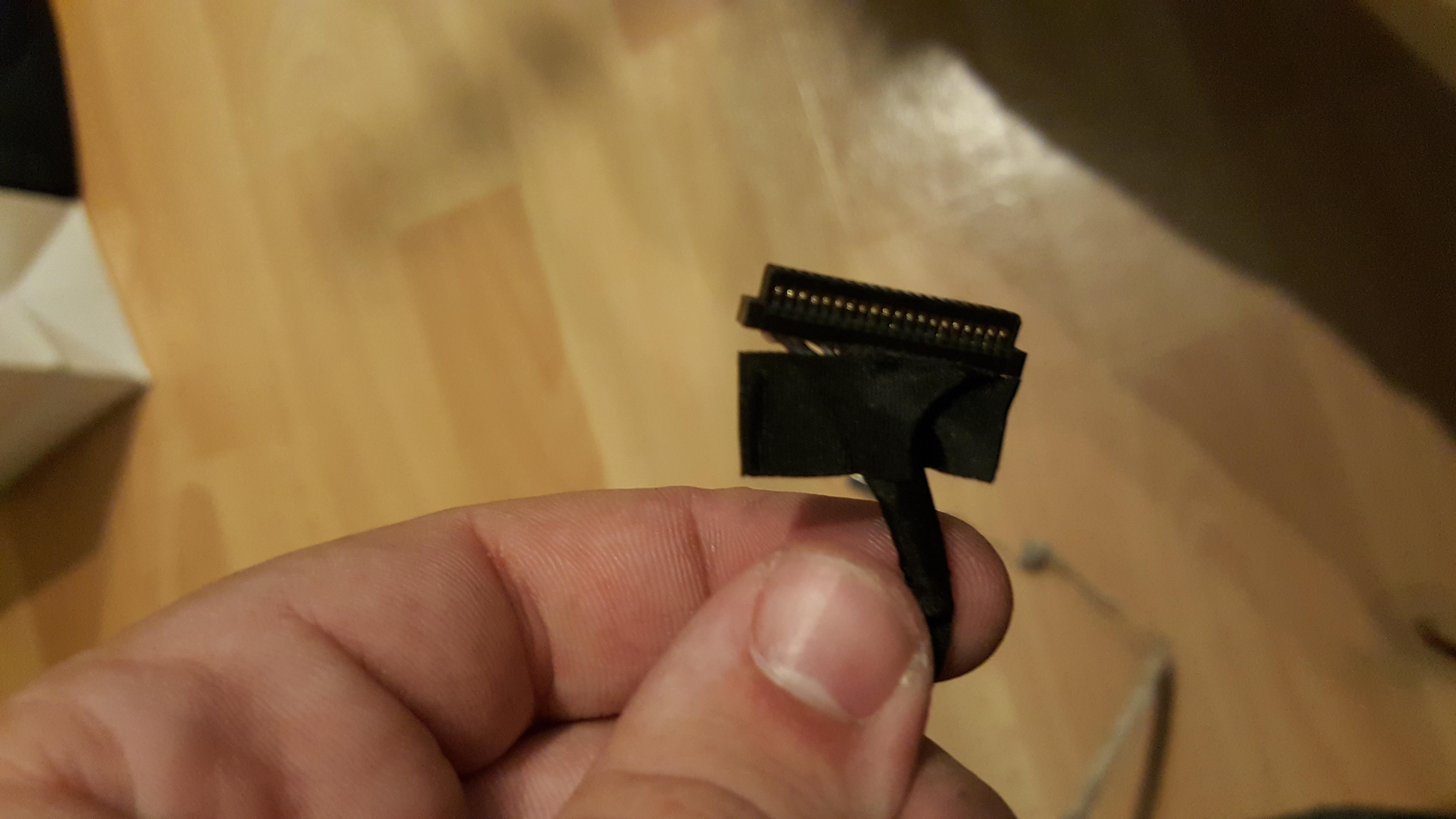

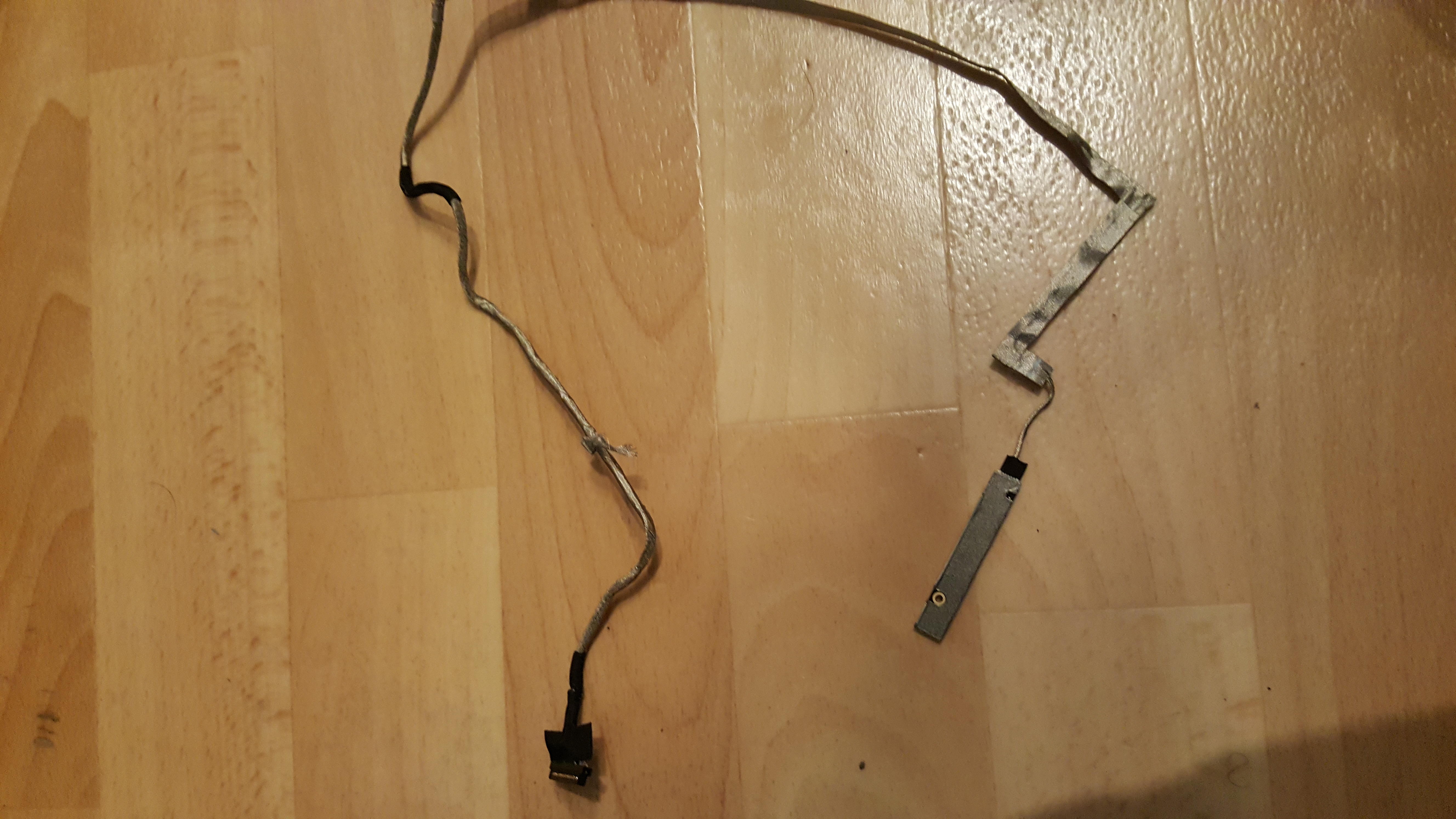

Heute hat sich beim 17" Toshiba Satelitte C670D 11L das Display verabschiedet. Nur weißes Bild.
Anschluss an externen Monitor funktioniert Problemlos.
Nun habe ich herausgefunden das dass Displaykabel anscheinend die Biege gemacht hat.
Nun meine Frage:
Muss es exakt ein Kabel für das C670D sein?
Kann ich auch einen anderen 17" Monitor verbauen?
Weil der Preis von 130€ für nen Kabel ist ja wohl mal mehr als unverschämt: http://www.ebay.de/itm/Displaykabel...343127?hash=item3aa2ace597:g:LvkAAOSwe-FU3QxY
Wobei ich glaube das dieses Kabel auch das Selbe ist:
http://www.ebay.de/itm/Toshiba-C670...083451?hash=item5b241079bb:g:P3EAAOSw5HJXJx7u
Webcam hängt ja am anderen Ende mit dran, wäre aber erstmal unintereressant.
Hier noch einige Bilder von meinem Kabel:
Danke!
1. Jein (Idealerweise schon. Innerhalb einer Serie aber öfter auch identisch
2. Du meinst ein anderes Display? Ja, geht schon. Wichtig ist, dass der Anschluss an der selben Stelle sitzt.
Schau mal bei TDC rein. Die haben für fast alle Modelle neue Displays zu vernünftigen Preisen.
Es gibt viele kompatible Modelle. Wichtig ist natürlich wo genau der Anschluss sitzt ;)
Wieso denkst du überhaupt, dass das Kabel den Geist aufgibt? Sieht doch normal aus auf dem Bild
ps: Das Kabel muss natürlich auch ans Mainboard passen :D
