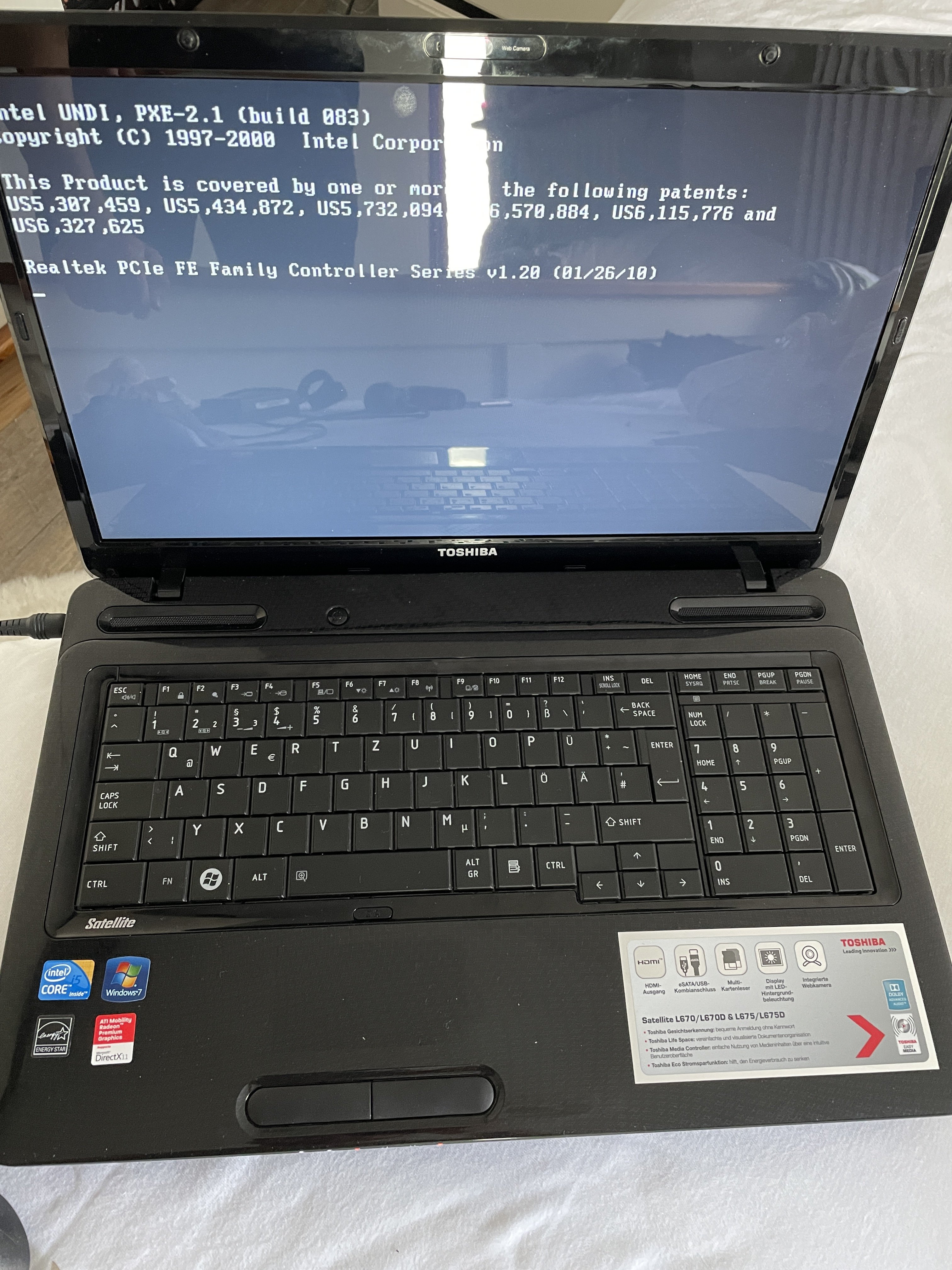

Moin Leute ich habe folgendes Problem. Ich habe meinen Laptop zurückgesetzt und ihn dann von windows 7 auf 10 geupgradet. Das ging dann 2 Tage gut bis ich dann heute den Laptop nach Benutzung heruntergefahren habe und ihn nach 1 std wieder hochfahren wollte er aber nach dem Erscheinen des Logos nur einen
Blackscreen mit cursor oben links der nicht blinkt anzeigt(Bild folgt). Bei dem Laptop handelt es sich um einen toshiba Satellite Laptop l670/l670d.
Habe bereits versucht mit usb zu Booten 1 mal nur mit Media Tool und 1 mal mit Rufus beides hat ebenfalls zu diesem wie im Video blackscreen geführt...
Danke im Voraus für die Hilfe
@Milot1998 :
Zieh den Stromstecker ab, mach den Akku raus, drücke und halte den Einschaltknopf für ca. 15 Sekunden, dann Akku wieder rein, Strom dran und starten.
Bitte Feedback und -> herzlich willkommen im Forum.
Danke für die Aufnahme das habe ich aber bereits gemacht und hat leider nichts geändert
na hol den datenträger mal raus, und schau, ob die fehlermeldung kommt, die zu erwarten ist:
“Reboot and select proper Boot Device”, was bedeuten würde, daß der post durchlaufen wurde.
und wenn das teil ohne datenträger durchbootet, und mit nicht, so ist dieser datenträger wohl "der" kandidat.

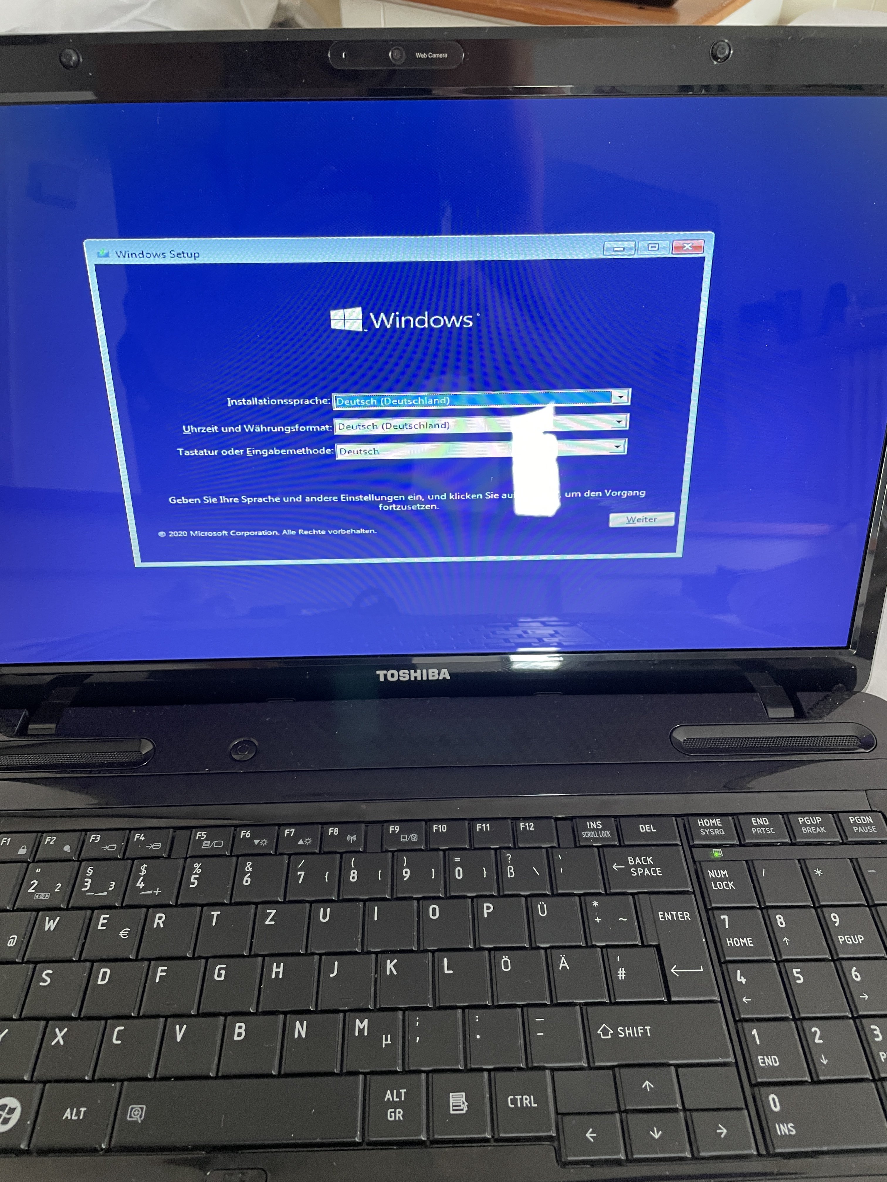

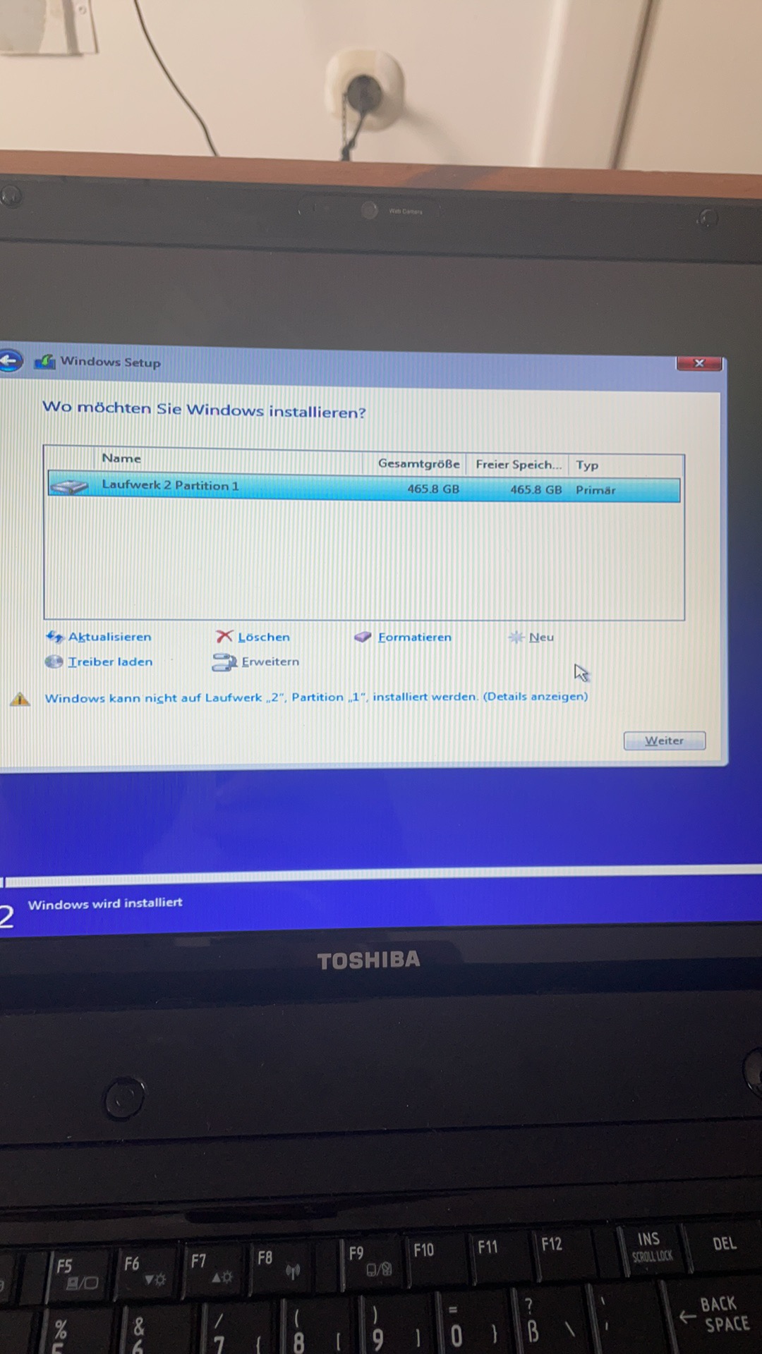

Bios Daten haben gestimmt Uhrzeit Datum das Problem ist jetzt ein anderes wenn ich die Festplatte wieder reintun um Windows zu instalilieren kommt das Bild
@Milot1998:
Löschen, Installation auf dem dann unpartitionierten Bereich, Weiter ...
Aber alle Daten, die vorher auf der Platte waren oder noch sind, sind dann verloren!!!
Wenn du diese Daten sichern willst und bisher kein funktionierendes Backup hast, musst du vom USB-Stick ein Live-Linux oder ein Windows-PE booten und Deine Daten auf eine externe Platte oder Stick sichern!
Offenbar wird die HDD vom BIOS noch erkannt, ich würde ihr aber keine Daten mehr anvertrauen wollen. Zieh wie oben geschrieben Deine Daten runter und bau eine SSD wie vorgeschlagen ein. Dann installierst du Windows neu auf die neue SSD und kopierst die gesicherten Daten zurück auf die neue SSD.
