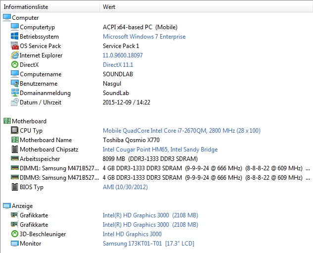

DirectX-Fehler
No valid DX11 video card found.
[SystemInfo]
müsste hier nicht eine Nvidia-Grafikkarte angezeigt werden?
