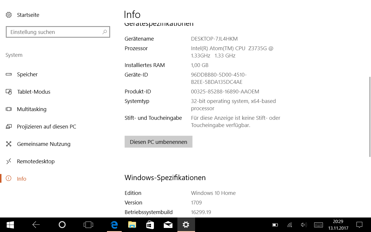

Ich habe oben genanntes Tablet von einer Freundin zur Reparatur erhalten, da ich dies genrne hobbymäßig mache. Dass es sich dabei um Windows 10 statt Android handelt wusste ich nicht, und ich bin keine große Expertin was Windows angeht, vor allem nicht bei Windows 10
Das Tablet hatte einen Systemfehler, also habe ich Windows 10 neu aufgezogen. Hat auch alles soweit gut funktioniert, Tablet läuft wieder.

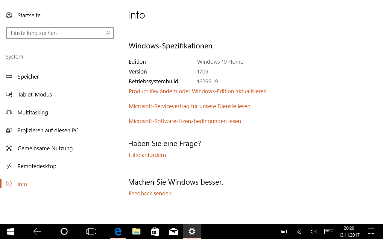

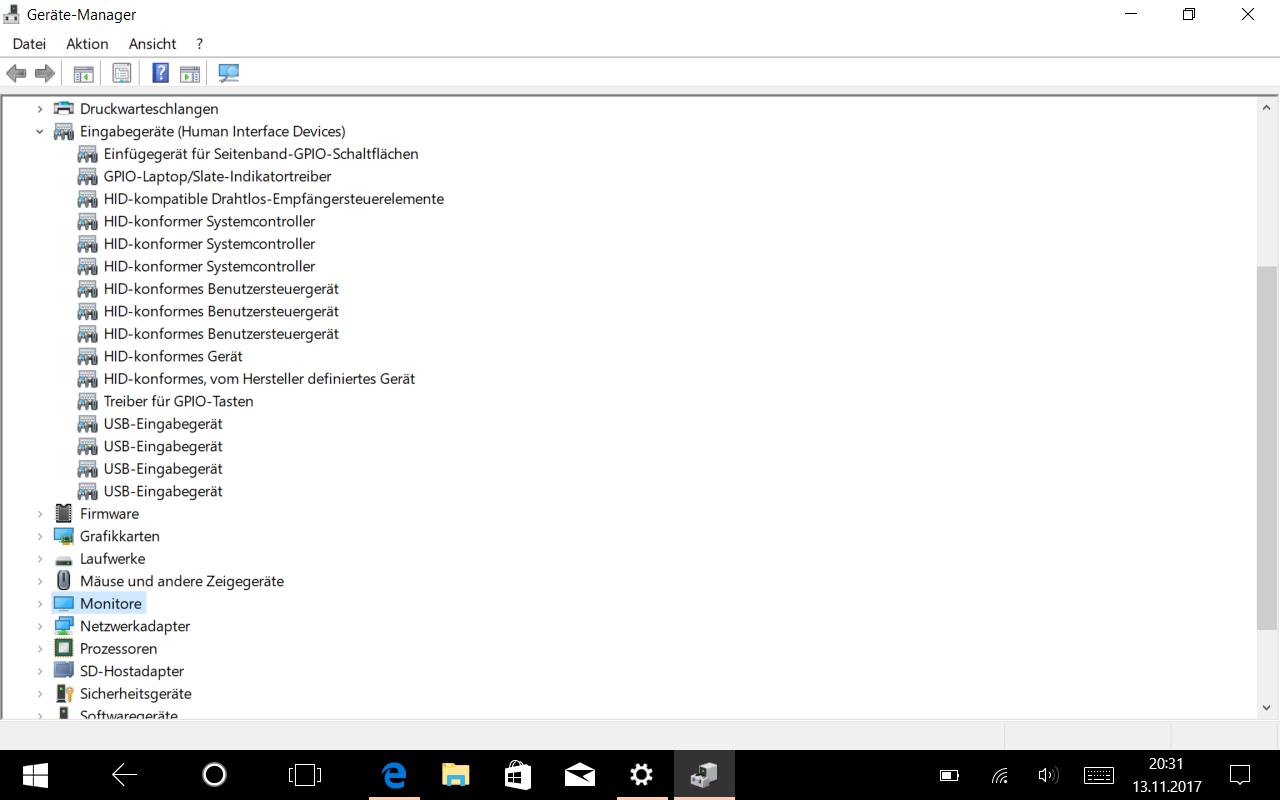

Seit der Installation von Windows 10 ist das Touchdisplay ohne Funktion. Es reagiert überhaupt gar nicht auf Berührungen.
Folgendes habe ich bereits probiert:
-erstmal die tabletfunktion aktiviert
-dann im tablet nach der Möglichkeit gesucht, das touchdisplay zu aktivieren (nicht gefunden)

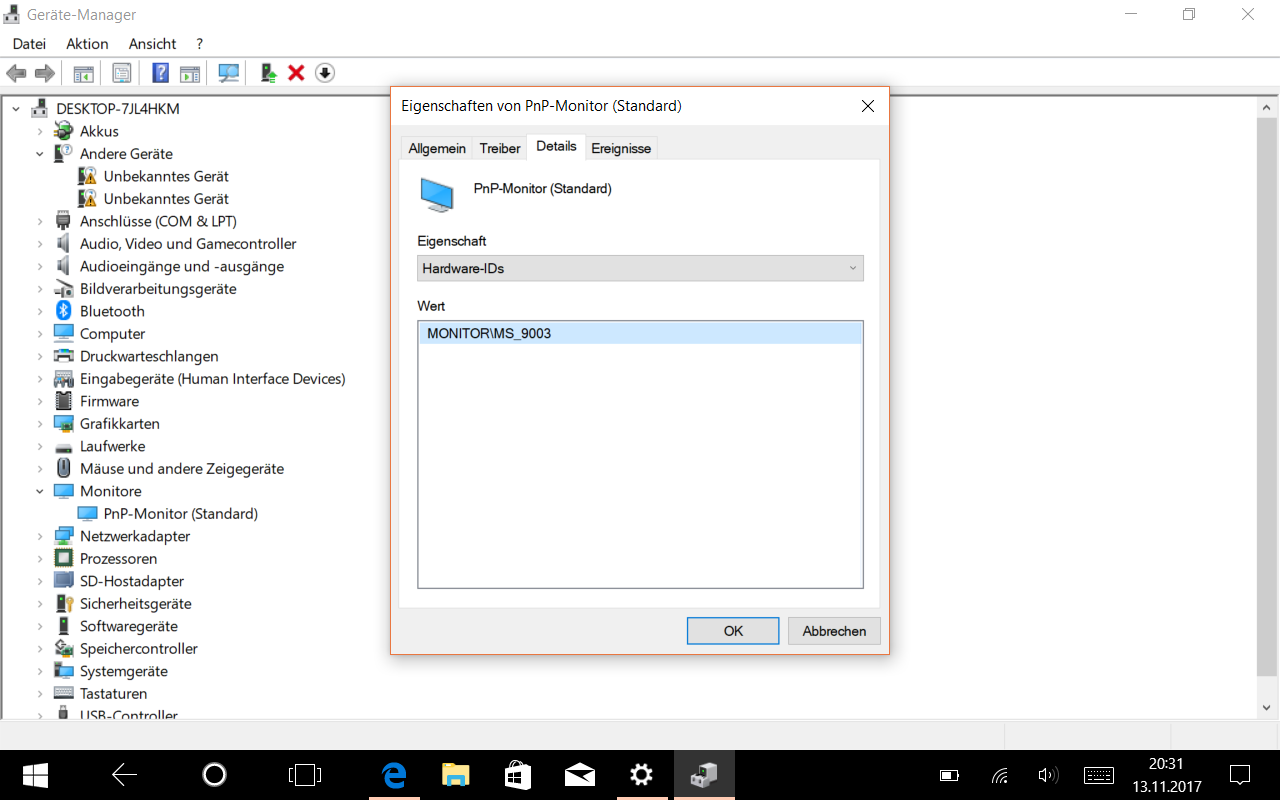

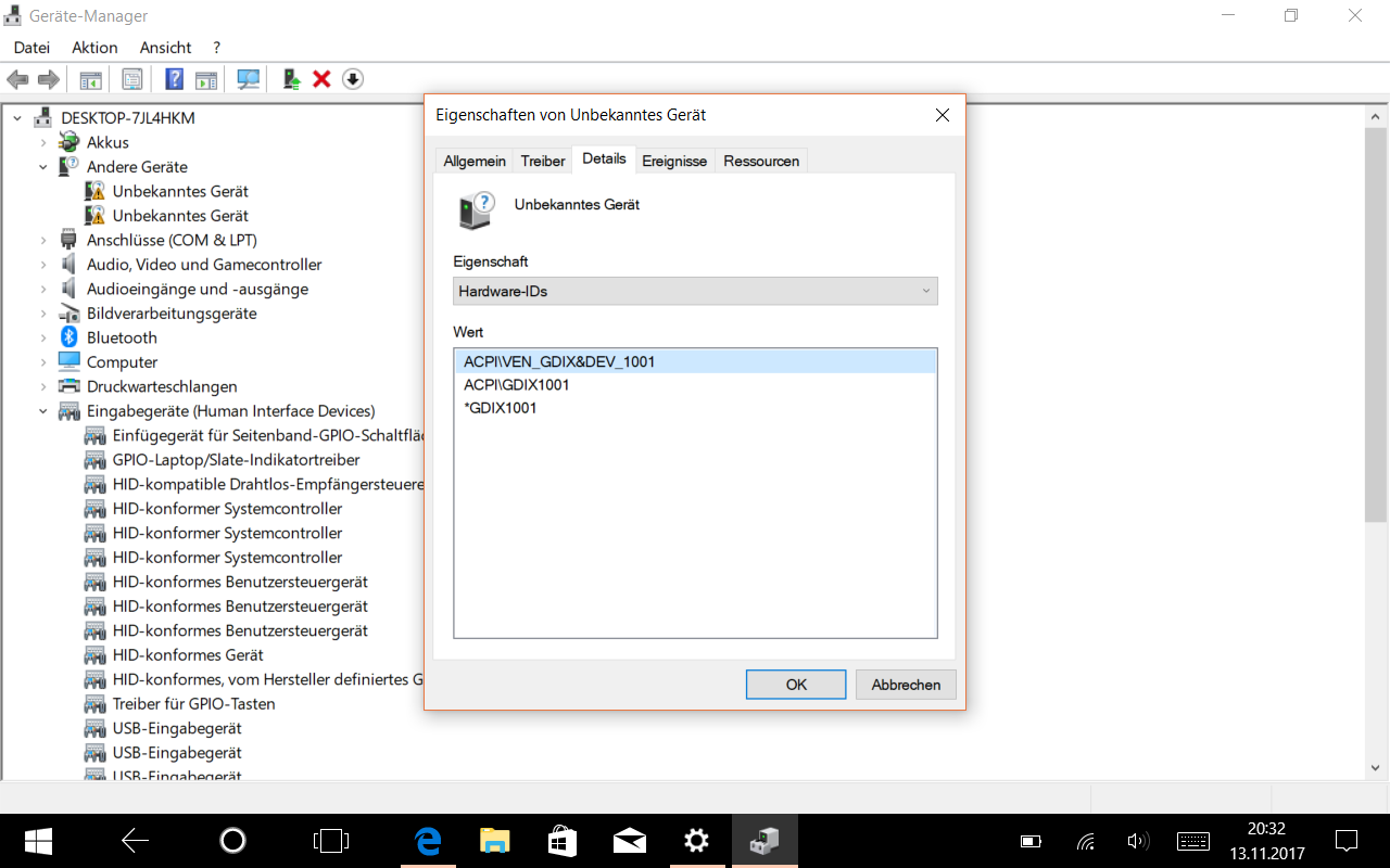

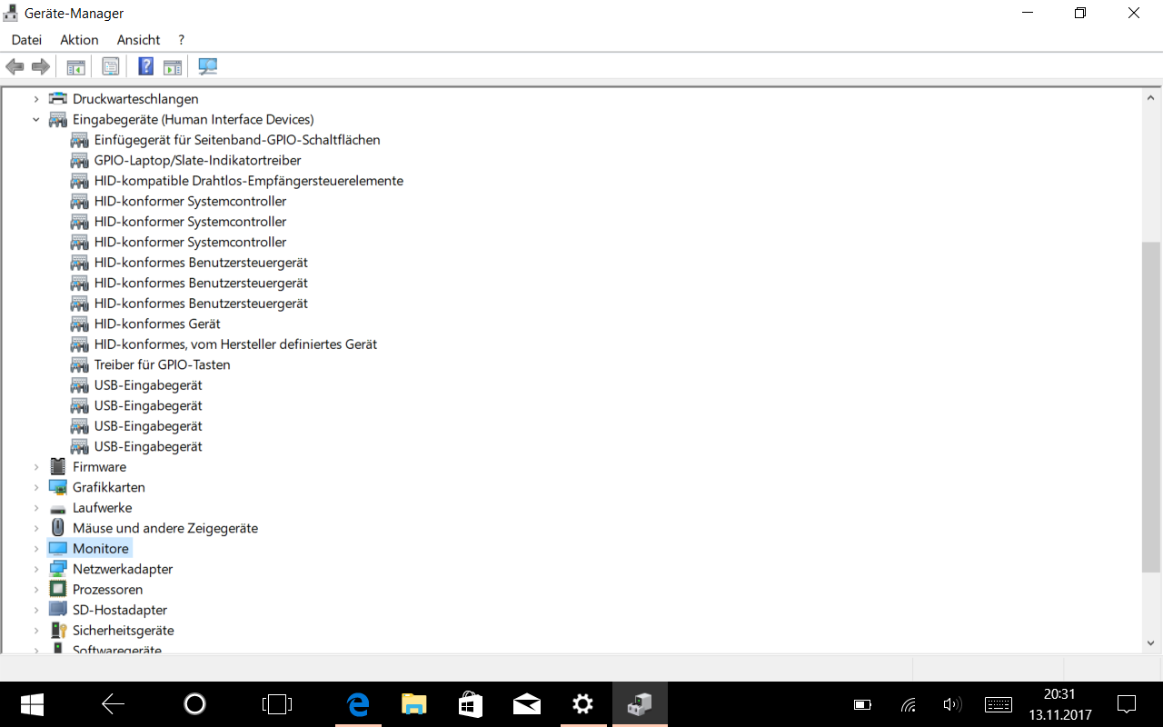

-Im Gerätemanager nach einem touch-kompatiblen HID (oder wie auch immer das heißt) gesucht, um es zu deinstallieren und wieder zu installieren oder deaktivieren und aktivieren... gabs nicht, hab ich also nicht gemacht
-alle anderen Eingabegeräte nach einem Treiberupdate abgesucht, das was ich oben vorhatte auch ausgeübt
- im internet nach treibern gesucht (gab es auf der herstellerseite nicht und ich hatte kaum lust es anzufragen da keine email adresse angegeben war und sie diese nicht auf der website haben und ich wollte da nicht anrufen da der service grottig sein soll), gefunden, versucht zu installieren aber der bldschirm wird während der installation schwarz (aber reagiert noch auf tastenanschläge mit tönen)... da half nur noch ein manueller neustart

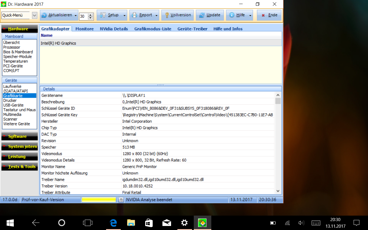

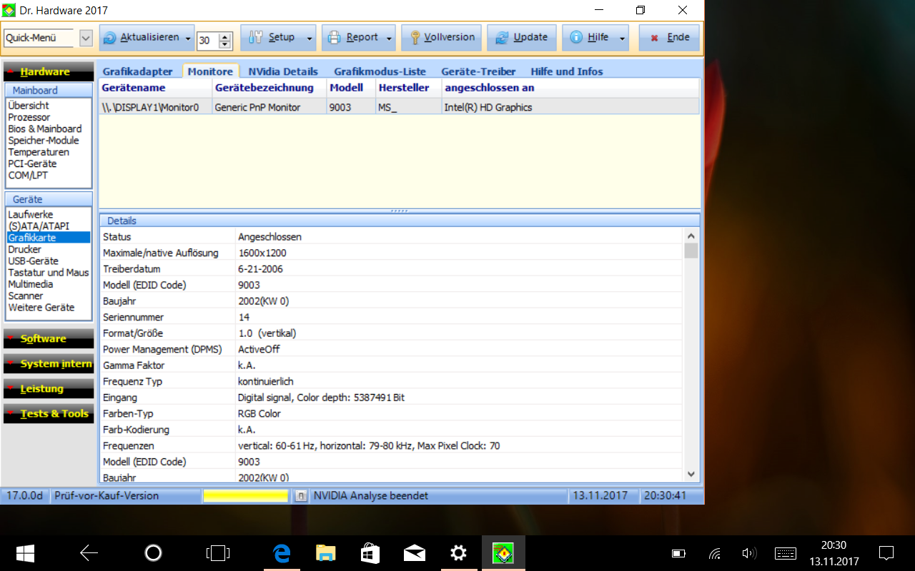

- im internet nach ähnlichen tablets mit dem selben display gesucht um mir für diese treiber zu ziehen oder direkt nach software für eben dieses display, da gabs nur tablets von vor ewig

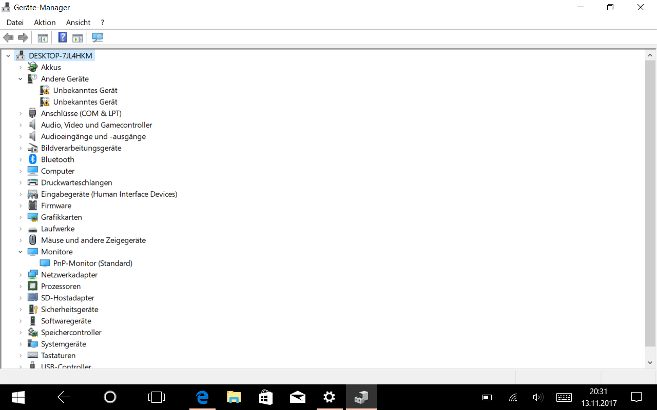

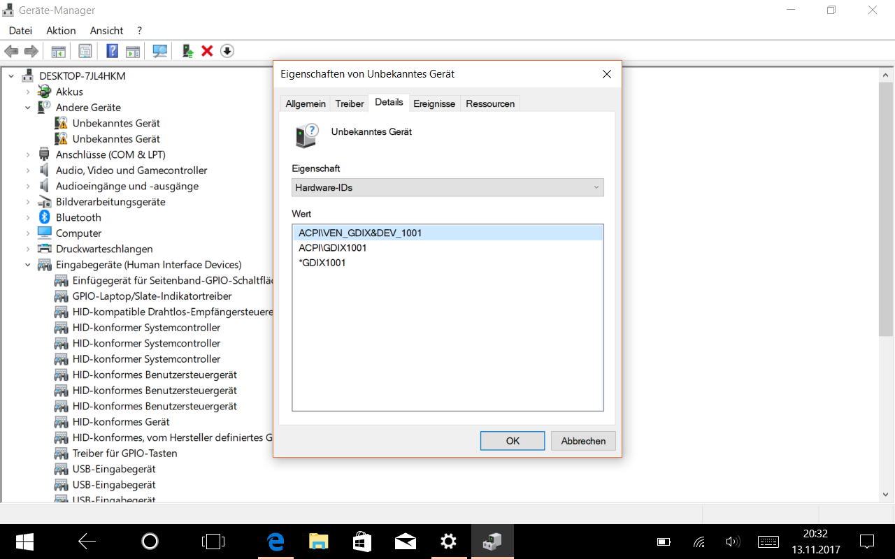

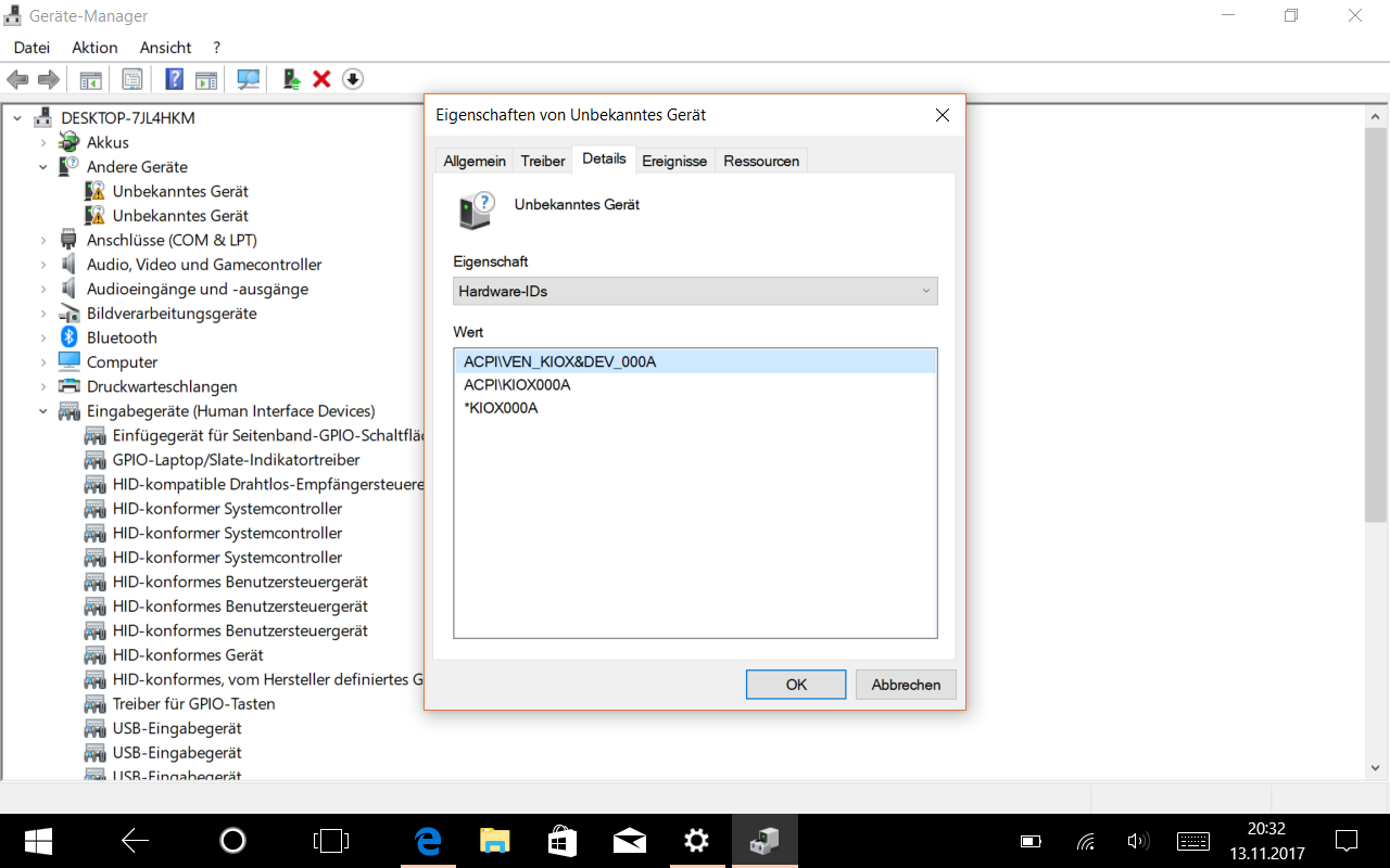

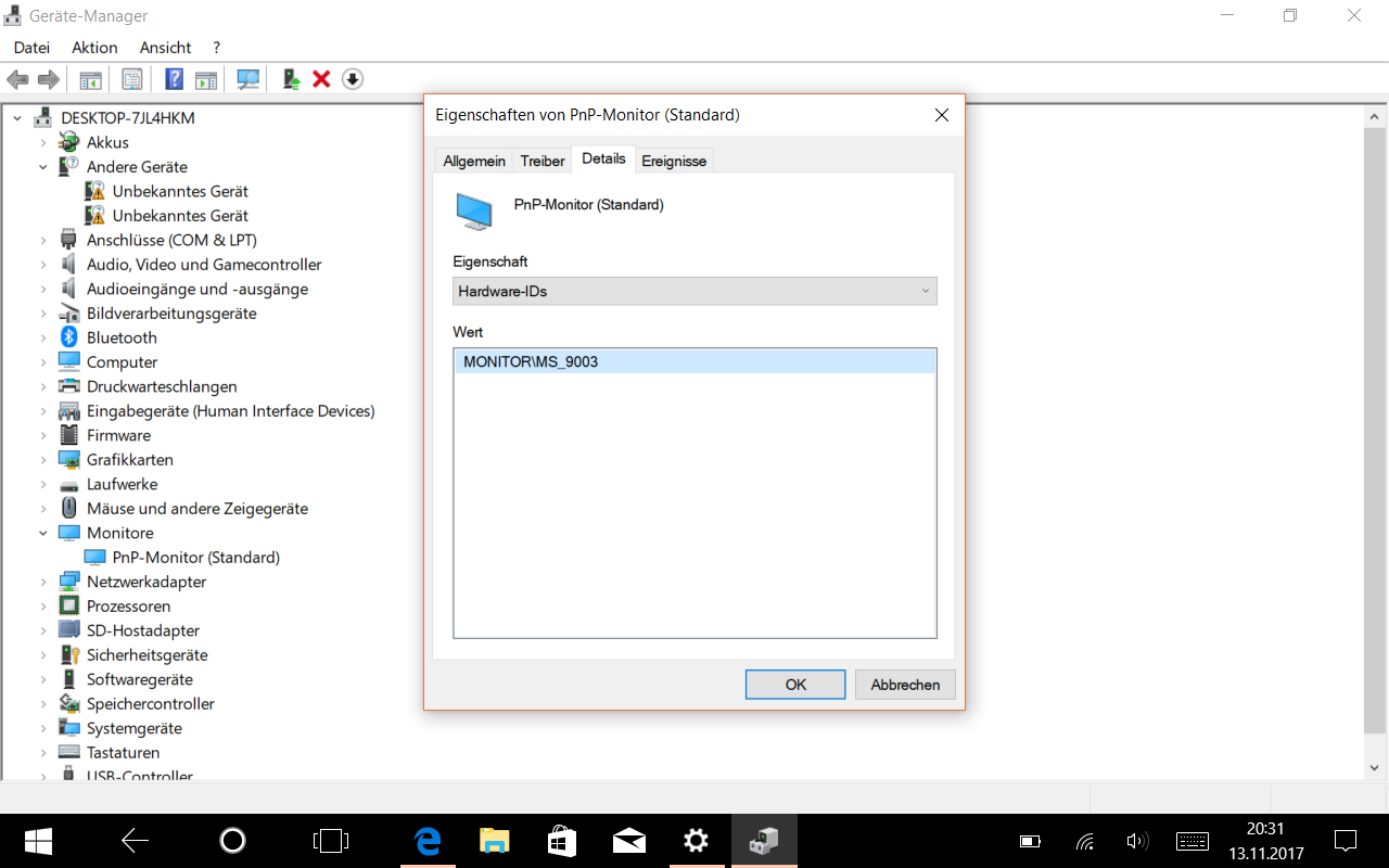

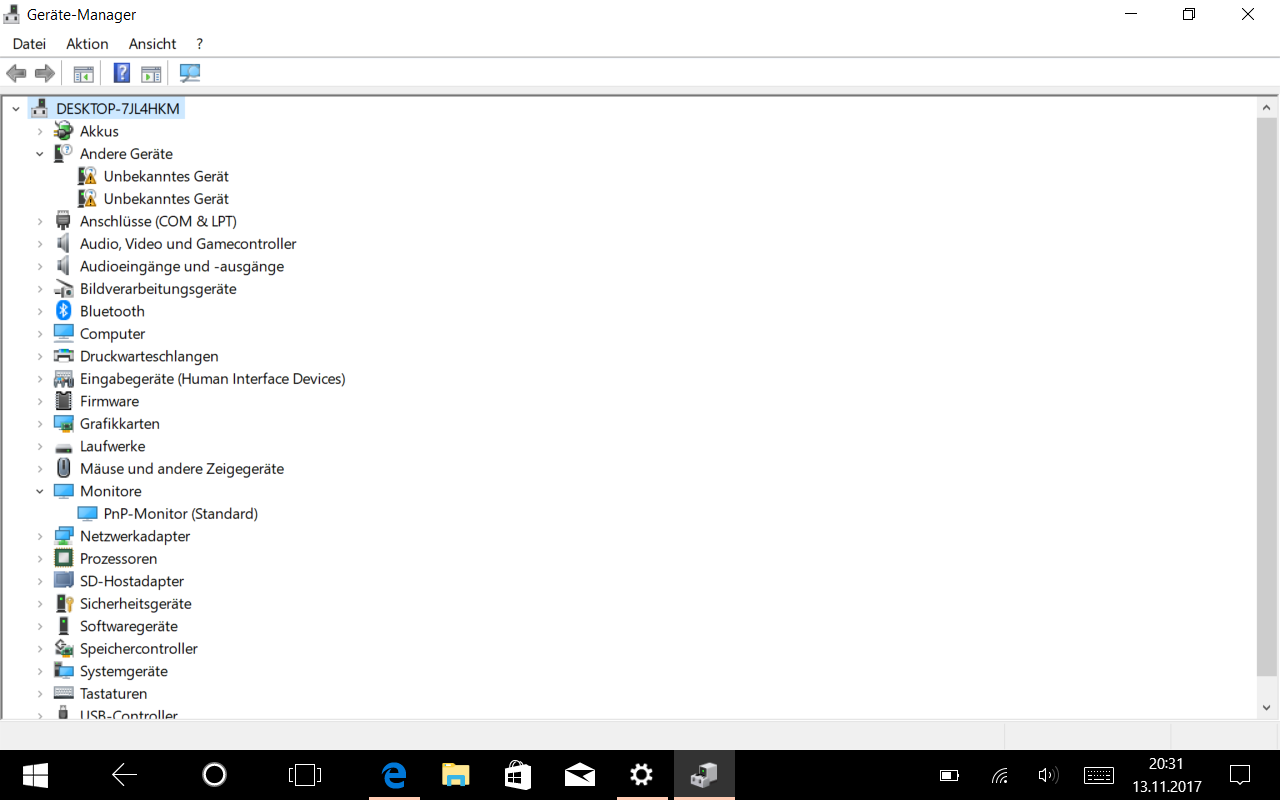

haben die unbekannten geräte (Screens) vielleicht etwas damit zu tun?

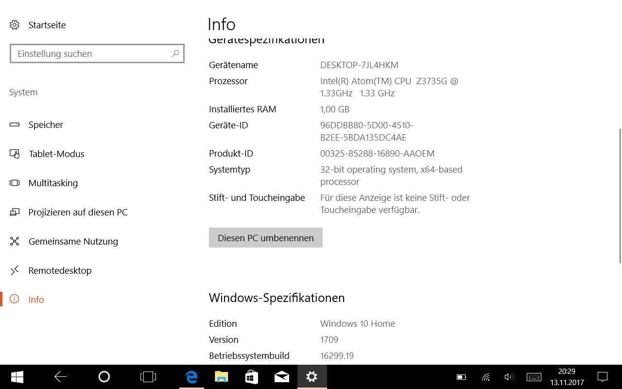

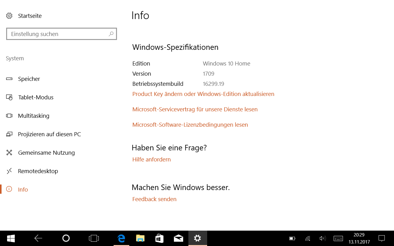

ich habe noch weitere screens beigefügt, die ich so eigentlich ganz nützlich fand oder mit welchen man eventuell etwas anfangen kann.
