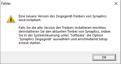

Und wenn ich die Treiber von der Hersteller Webseite installieren will, wird eine Meldung angezeigt(siehe Teil vom Screenshot).
Und das "kleine" Touchpad Icon auf der Taskleiste hat ein rotes Kreuz(siehe anderen Teil vom Screenshot).

Versuch den Treiber über den Gerätemanager zu deinstallieren. Wenn du dann eine Updatesuche starten solltest, sollte er wieder den neueren Treiber installieren.
Das werde ich mal machen, "sage" dir Morgen das Ergebnis.
Verstehe ich da was falsch?
Der "neue" Treiber ist doch jetzt drauf, aber passt nicht!
Mit dem alten Treiber hat es funktioniert?!
Im Gerätemanager gibt es den Button "zurück zum alten Treiber bei Problemen" - sollte gehen.
WIN Update wird dir immer wieder den "neuen" installieren, mit dem es nicht passt!
Da kannst du dann nur den alten Treiber direkt von Synaptics herunterladen und installieren;
oder von ASUS.
Ergänzung: hast du "WIN Update automatisch" eingestellt "inklusive Treiber-Updates"?
Dann dürftest du den neuen Treiber so installiert bekommen haben!
Bevor du etwas machst, stoppe "Treiber-Updates per WIN-Update-Automatik":
wenn du auf den alten Treiber zurück kannst, legt die WIN-Update-Suche los und installiert sofort wieder den neuen!
