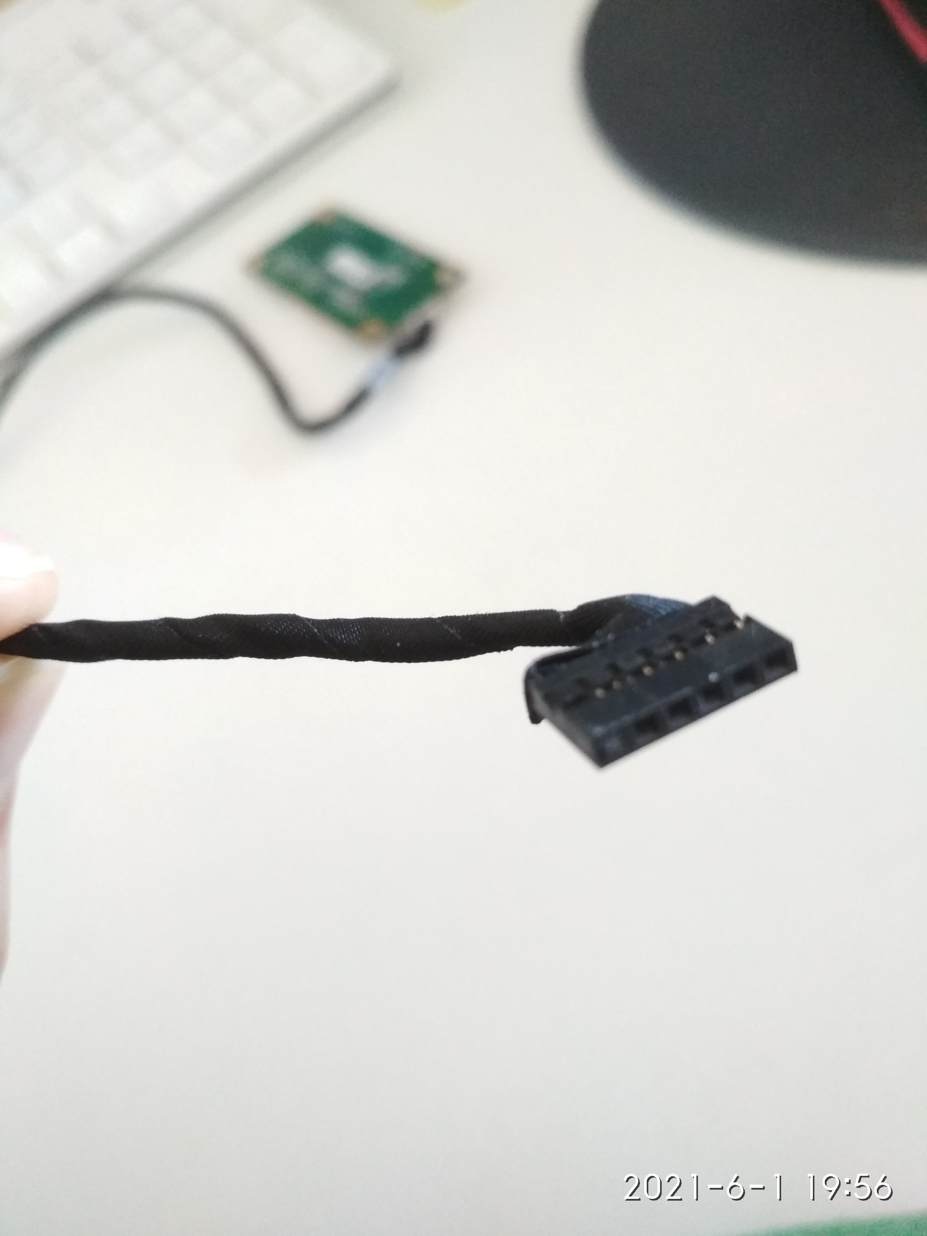

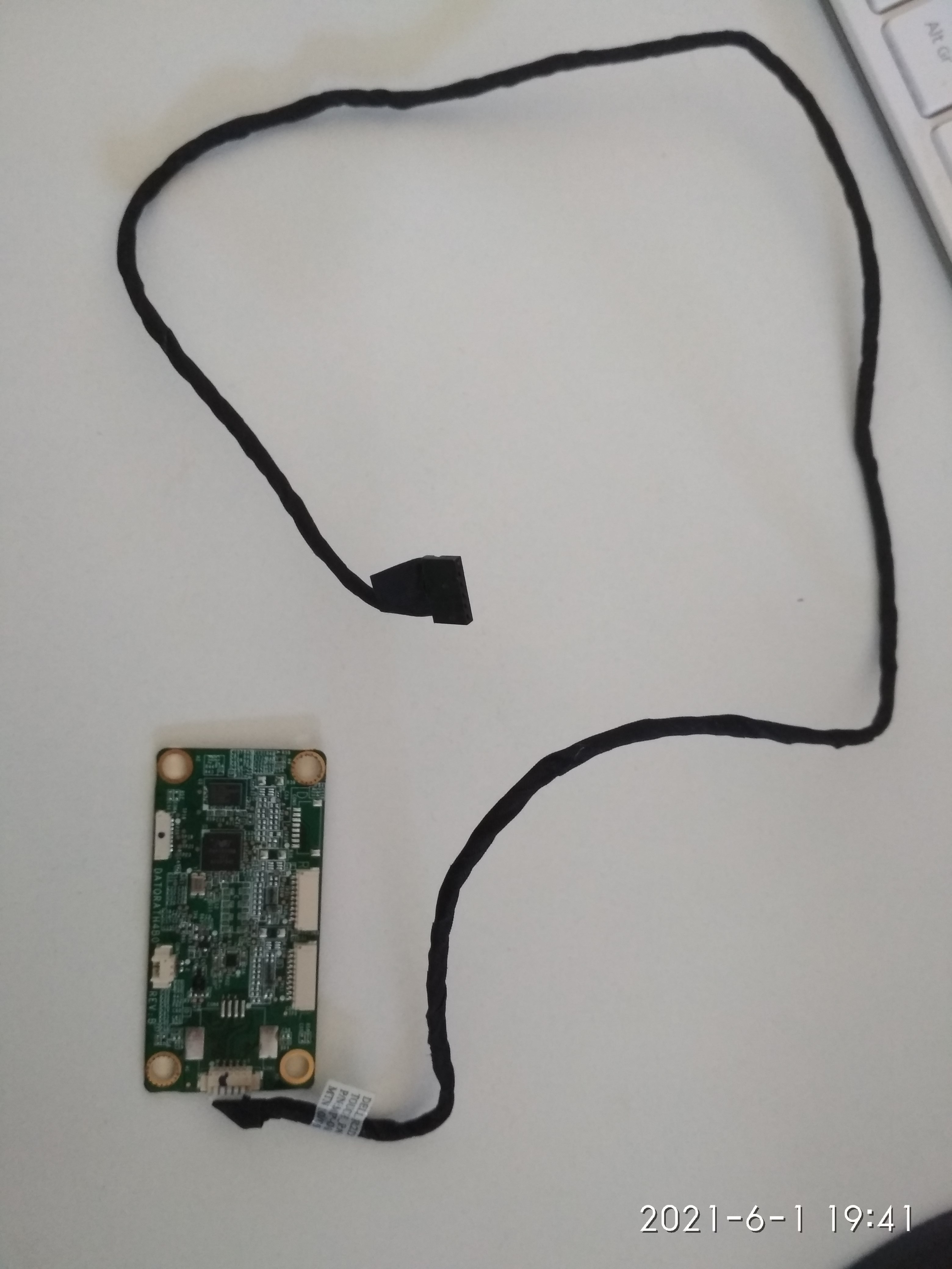

ich habe aus einem Dell inspiron one 2310 das Display ausgebaut und möchte diesen als externen Monitor betreiben. Hierzu habe ich bereits eine entsprechende Platine für das Bildschirmsignal gekauft und dies funktioniert auch sehr gut. Da das Display LTM230HT05 auch einen Touchscreen hat, möchte ich nun auch diese Funktion nutzen.
Hierzu habe ich die Platine DATQRATH4B0 ausgebaut welche ein Touchscreen controller Board ist. Daran hängt ein Kabel mit der Bezeichnung:
dell r2d2 c3po_
touch_pad_cable
p/n:mp-00009083-000
mtn 10/09/13
Ist dieses Kabel ein internes USB Kabel und kann einfach an einen internen USB Slot auf einem Mainboard eingesteckt werden?
Das Kabel besteht aus 5 Adern: rot,weß,,grün,schwarz,schwarz
Oder brauche ich da einen speziellen Adapter intern/externdazu?
ps: das original Mainboard habe ich leider nicht mehr, da es defekt war.
Hat jemand eine Idee wie ich den Touchscreen wieder aktiviert bekomme? Das wäre echt super!
Anbei zwei Bilder von der Platine und Kabel.

Anhand dieses Fotos würde ich tippen, dass
1: VCC
2: D-
3: D+
4/5: GND
sind, sofern es tatsächlich einfach USB ist.
Aber keine Garantie auf nichts...
da wo CON1 steht, steckt das Kabel drinnen.
der vollständigkeitshalber:
Ich habe zwischenzeitlich einen USB Adapter mit Anschlüssen: S, +, D–, D+, - besorgt.
Daran habe ich die Einzeladern wie folgt angeschlossen:
Rot → + (also +5 V)
Weiß → D–
Grün → D+
Beide schwarze Leitungen (S,-) → GND / -
Windows 10 hat den Touchscreen erkannt und lässt sich so bedienen. Aktuell konstruiere ich im CAD eine Wandhalterung für das Panel.
