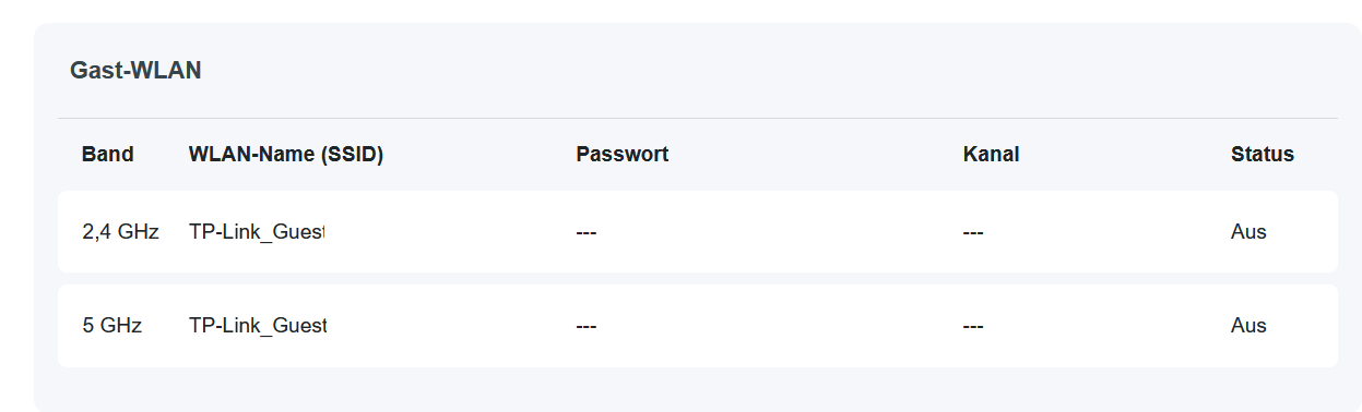

WLAN funktioniert ganz normal. Wenn ich aber jetzt das GAST WLAN aktiviere auf dem Master MESH, dann wird das Gast WLAN aktivier mit dem richtigen SSID und PW.
Jetzt habe ich gesehen, dass aber die restlichen Slave MESH APs ebenfalls ein EIGENES WLAN Netz erzeugt, nur halt ohne Passwort.
Dann heißt es TP-LINK-GUEST_ABCD(MAC Adresse vom Router).
Was mir auffällt ist, dass dieses Problem nur über die Tether App(Android) passiert. Wenn ich übers Webinterface am PC es aktiviere, dann gibt es das nicht. UND JA in der App mache ich es über den Master MESH. Gibts da ein BUG, was das verursacht?

Bei den Sateliiten sieht das Gast WLAN nämlich so aus: +die letzte MAC Adressen. Beim Master habe ich nämlich eine komplett andere SSID. Wenn ich die übers Webinterface aktiviere, dann funktioniert es.

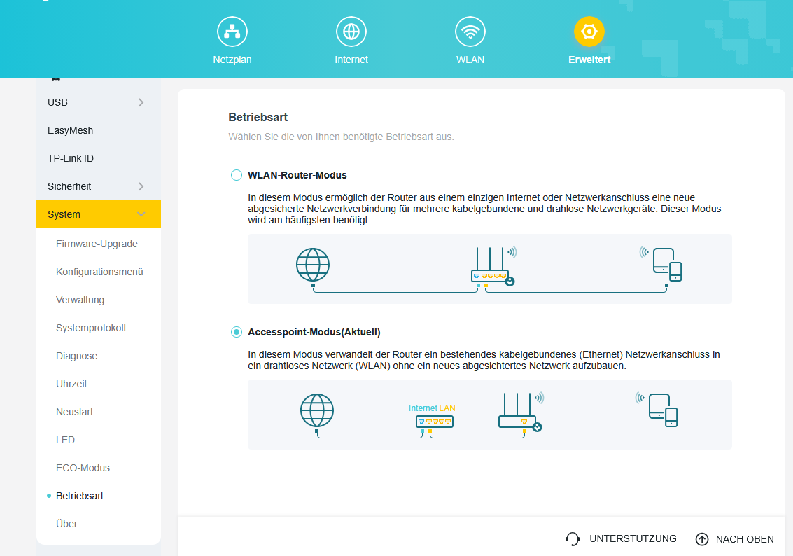

Genau, mein Master ist bereits ein AP.
Die Slaves schalten doch automatisch um auf AP Modus oder? Weil ich kann es ja nicht ändern. Bis auf den letzten sind alle mit dem Kabel verbunden.

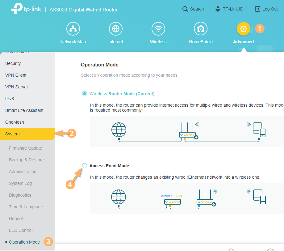

Vom PC / Notebook direkt per Kabel mit den einzelnen Geraeten verbinden. Dann die Webschnittstelle per IP aufrufen. Anmelden und dann so wie im Bild in Post #4.
In der Tether App das Geraet auswaehlen, unten rechts More oder Mehr, ruter scrolle und Operation Mode.
Ist das gleiche, ich sehe dieses Menü nicht mehr und kann kein AP einstellen. ABER ich weiß, dass ich damals es auf AP umgestellt habe, damit ich den Router ins Netzwerk konfigurieren konnte (fixe IP und Gateway eintragen). Danach habe ich MESH aktiviert und der hat es dann alleine alles eingestellt. ABER damals hatte ich noch kein Gast WLAN eingerichtet....Das brauche ich halt sehr selten.

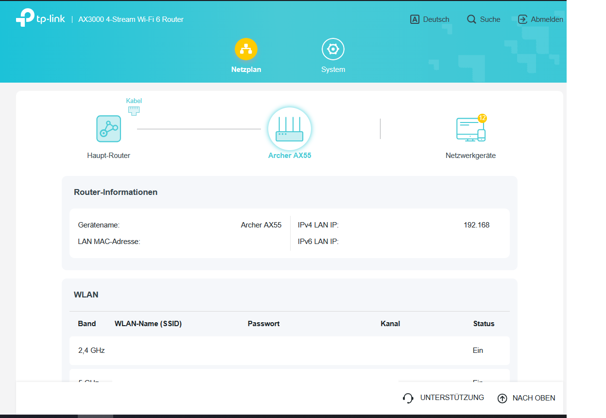

Das Bild #4 sehe ich nur am Master.

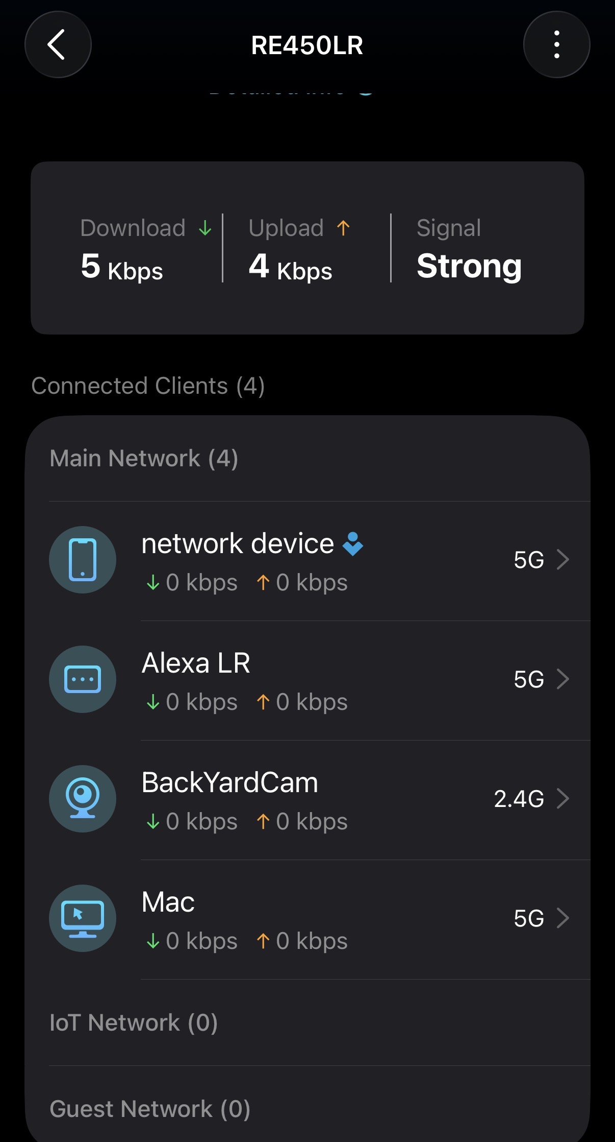

Meine Satelliten zeigen das IoT und Gast sogar an. Aber der Router verbreitet es nicht über das Mesh.

Ich sehe zB IoT nur auf dem Master...Stimmt das mit dem IoT ist mir auch nicht aufgefallen, dass es bei den anderen nicht erscheint.
