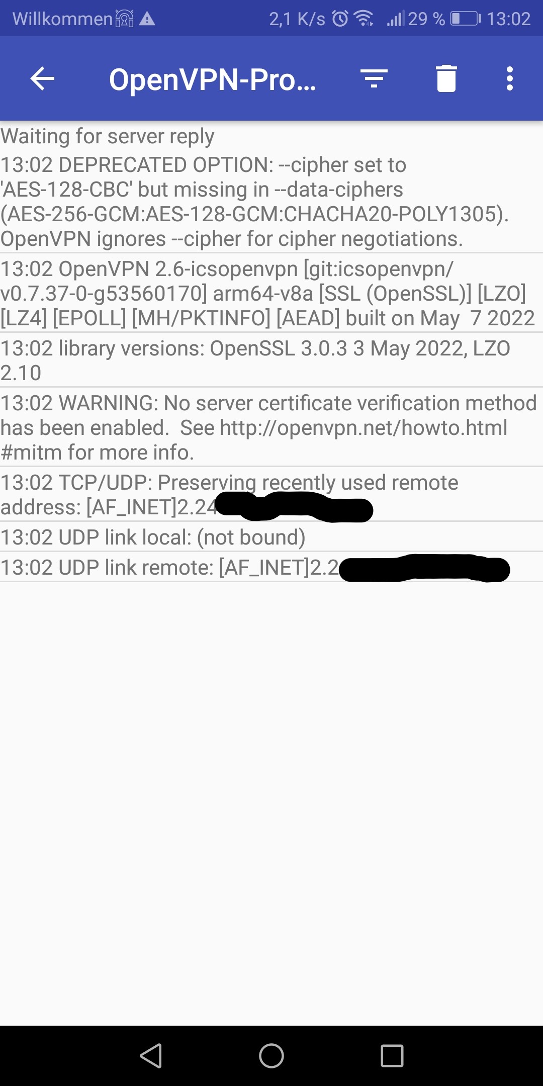

nach 1 Woche probieren, resetten, einrichten nach Anleitung... bin ich absolut am Ende.
Ich möchte nur einfach diesen Router von außen erreichen und es gelingt mir nicht. Weder über OpenVPN Connect für Windos noch für Android. Verbundenn ist der Router mit einem Raspberry, auf dem OpenVPN installiert ist. Das alles funktioniert auch, wenn ich statt des TP-Link eine Fritzbox einsetze. Nur nicht beim MR6400.
Folgende Meldung kommt auf meinem Smartphone:
Screenshot_20220711-130259.jpgWieso warnt der mich wegen des Zertifikates? Das wurde doch von mir im Openvpn-Bereich erzeugt und ist mit Inhalt des auf dem Client importierten Konfig-files. Als Dyndns Account habe ich eine Adresse bei NO-IP.

ICh sehe Dein Problem in der Idee das mit Mobilfunk zu lösen, nicht beim Router. Du bekommst schlicht keine Adresse per LTE, die Du von außen erreichen kannst.
Das probelm mit der öffentlichen Adresse ist mir bekannt. Aber wenn in der Box-Software VPN und dyndns vorhanden sind, dann muß das doch für was gut sein.
Die IP gehört zu einem Mobilnetz, da hast du diese IP nicht allein sondern die wird für viele vergeben. Das nennt sich "carrier grade NAT".
Nachdem du diese IP nicht allein hast wird das nicht gehen ... das ist bei allen Mobilfunknetzen so.
Ja, weil es Tarif mit öffentlichen IP-Adressen gibt. Aber eben nicht in jedem.
