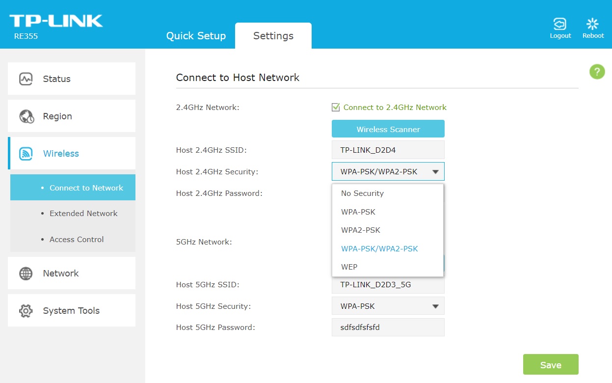

Sollte schon gehen:

@till69 Du bist auf der Seite connect to network. Da legt man fest wie sich der Router verbindet (Host SSID, Sicherheit, Kennwort). Ich will bei extend network WPA2 einstellen. Bei connect to network ist auch nur WPA2 eingestellt bei mir.
@till69 : Du betreibst aber auch zusätzliche TP Hardware in Deinem Netz wenn es nach dem Screenshot geht. Die Frage wäre ob es die Funktionalität auch gibt bzw. nutzbar ist wenn Hardware eines anderen Herstellers, wie hier von AVM, involviert ist.
So wie es scheint, funktioniert das Begrenzen auf WPA2 wohl nur im AP-Modus, aber nicht im Repeater Betrieb.
