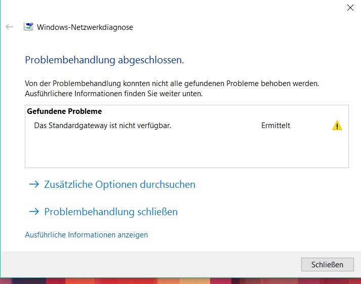

Zu meinem Problem mit der TP-link Karte kann ich noch hinzufügen was mir die Fehlerbehandlung schreibt: "Das Standardgetway ist nicht verfügbar"
Router mal neustarten bzw. prüfen oder mal das Kabel tauschen.
Wie gesagt nach einem Kaltstart funktioniert die Karte 100% stabil ohne jegliches Problem, nach einem reboot wird immer unten rechts das Warndreieck gezeigt, und ich habe keinen Internet und Netzwerk Zugriff.
Können Kabel und Router denn überhaupt als Problemquelle in Betracht kommen, wenn ich nur nach einem Neustart keine Konnektivität habe?
