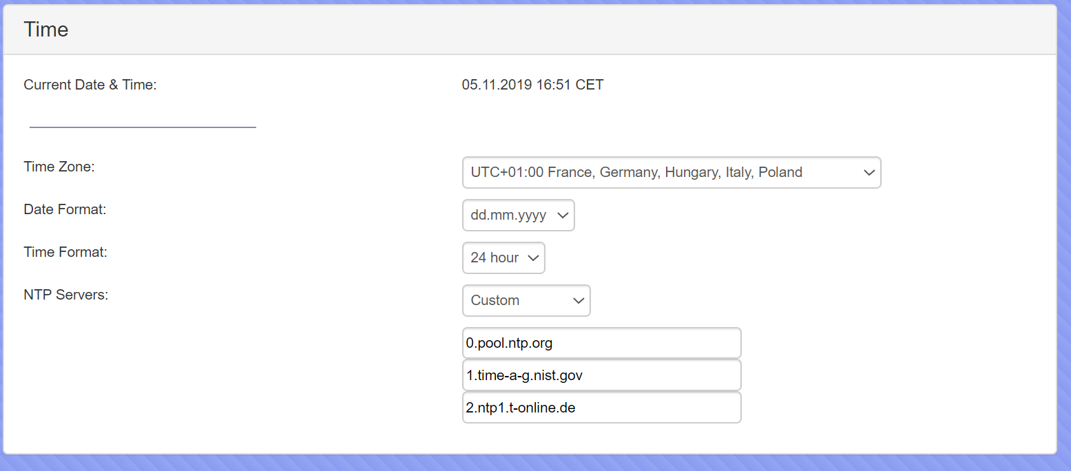

ich habe soeben Gargoyle 1.12.0 auf meinem TP-Link TL-WR1043N/ND v1 installiert. Dieser wird als Access Point am Speedport W724V betrieben. Der Router ist als Gateway konfiguriert.
soweit funktioniert alles, aber die Systemzeit im WR1043N stimmt nicht:
ich habe unter NTP Servers schon diverse ausprobiert, aber die Zeit aktualisiert sich nicht. Gibt es eine Möglichkeit, Datum und Uhrzeit manuell einzugeben?

Verbinde dich per ssh zum Gargoyle-Router und setze ein ntpd -q -p 0.pool.ntp.org ab.

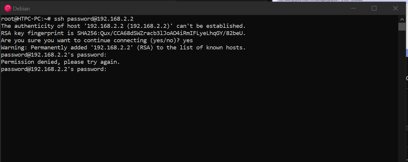

Ok, ich habe mich erstmal schlau machen müssen, wie ich mich per ssh verbinde. Ich habe folgendes Problem: mein Passwort wird nicht akzeptiert.
C:\WINDOWS\system32>ssh password@192.168.2.2
password@192.168.2.2's password:
Permission denied, please try again.
Ich habe es mit der Windows Eingabeaufforderung probiert. Was mache ich falsch?
edit: "password" ist der Benutzername des Routers. Also nicht verwirren lassen.
edit2: Ich habe es unter Debian (Linux Subsystem for Windows) versucht:
Zugriff auf den Router über den Browser ist problemlos möglich.
edit: . mit ssh root@192.168.2.2 hats geklappt. Die Anleitung auf der Gargoyle Homepage ist teilweise falsch.
Ich habe ntpd -q -p 0.pool.ntp.org geschrieben, aber keine Änderung der Zeit. Liegt es daran, dass der TL-WR1043N per LAN am Speedport hängt?

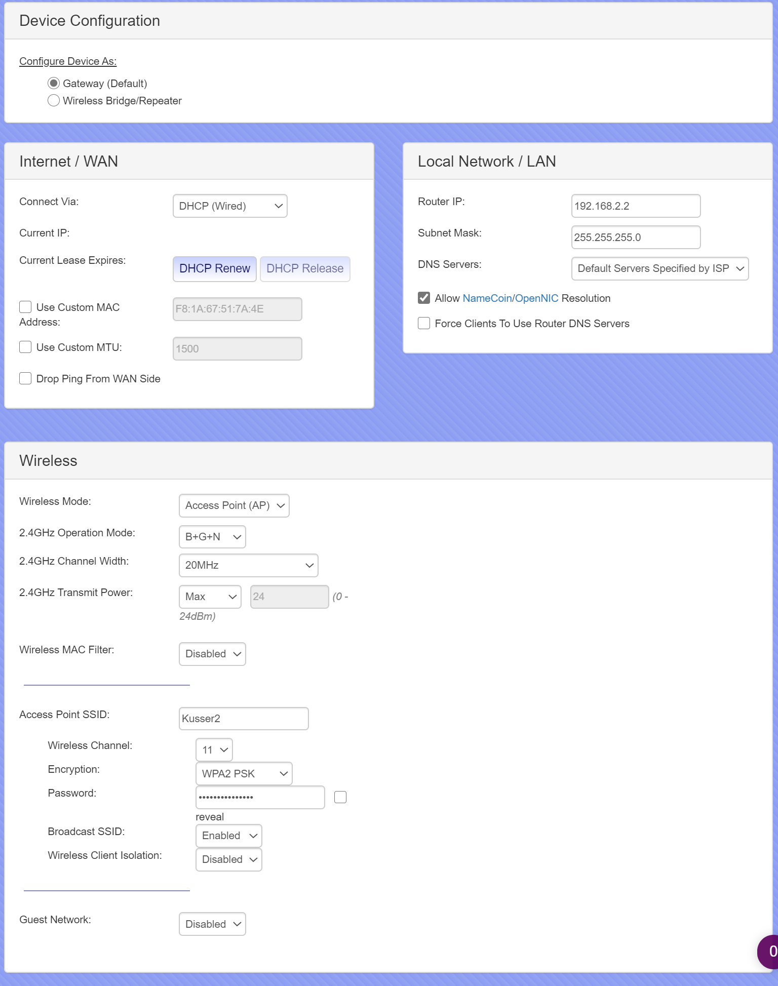

Wie hast du den deine LAN Ports konfiguriert?
Hast du nachdem du Gargolye installiert hast nochmal einen komplett Reset gemacht?
So, ich habe die Zeit ganz banal mit
Code:
date 202007051500
ändern können.
Der Speedport ist 192.168.2.1 und der TL-WR1043N 192.168.2.2
Ich denke, ich weiss jetzt, was Sache ist: Der Router denkt er hätte keine Internetverbindung. WLAN funktioniert aber, bzw ich habe eine Internetverbindung über WLAN.
