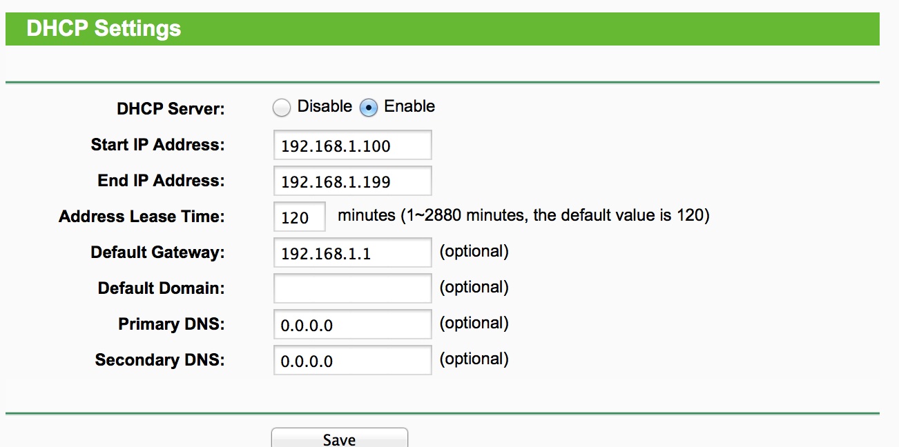

Poste mal ein Screenshot der DHCP Einstellungen von deinem Router.
Ja ganz normal mit WPA/WPA2. Es funktioniert seit einem Monat problemlos. Erst seit heute habe ich diese Probleme. Ansonsten habe ich nichts selber gesetzt. Das ist der Original Log.
Edit: Es scheint wohl an der IP-Adresse mit ".100" am Ende oder der automatischen Zuweisung der IP zu liegen. Setze ich die IP Adresse manuell gibt es keine Probleme. Problem ist jedoch, das Notebook wird nicht nur zu Hause genutzt, sodass ich diese manuelle Einstellung immer ändern müsste.
Zeig mal bitte vom Router die Einträge unter DHCP->DHCP Clients List, IP & MAC Binding -> Binding Settings & ARP List
