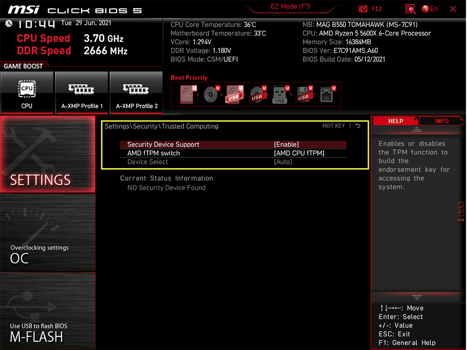

Schwiegervater hat neuen PC mit Win10 vor kurzem gekauft und will nun auf Windows 11 updaten. Ich war letztes Wochenende bei Ihm und dachte es ist schnell erledigt. Tja... TPM habe ich im Bios eingeschalten und auch Einstellung gespeichert. Auch durch Neustart bestätigt. Einstelllungen sehen wie hier aus.. Wenn ich nun im Windows 10 die Check durchführe oder über "Ausführen" tpm.msc nutze wird mir gesagt, dass TPM nicht aktiv sei. Auch Windows meldet, dass Win 11 Update nicht möglich. Nächstes Wochenende fahre ich wieder hin und habe aber noch keine Idee was da los ist.

Die Einstellungen können gar nicht wie in deinem Bild aussehen, weil es dort um Intel geht, bei AMD muss AMD CPU fTPM aktiviert sein ...

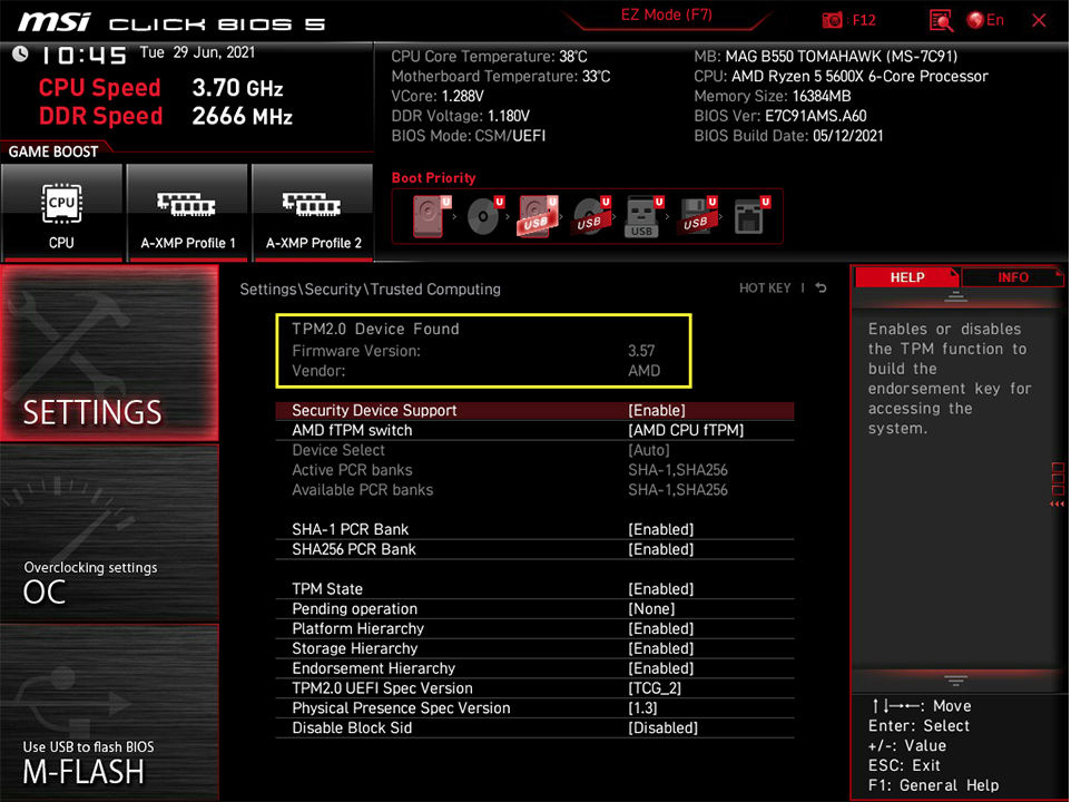

How to Enable TPM on MSI Motherboards Featuring TPM 2.0 | MSI
How to Enable TPM in BIOS
How to Check the TPM Status

Aktivierung von TPM bringt nicht viel wenn kein TPM Modul installiert ist... - du must fTPM auswählen.
Korrekt, da habe ich den Falschen Screenshot verlinkt. Ich habe blöderweise erst wieder am WE Zugriff auf das System.

Das ist die Anleitung nach der ich vorgegangen bin. Aber evtl. war ich da am WE zu schlampig und habe :
Robo32 schrieb:
Eben.
Das hier vergessen. Ich werde das nochmal prüfen müssen, auch wenn ich eigentlich meine, dass ich fTPM ausgewählt habe. Aber das checke ich nochmal. Wäre ein peinlicher "Fehler 40"
