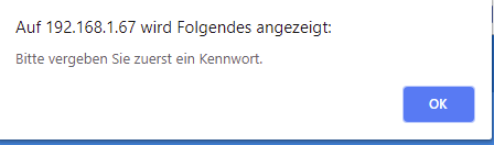

Du musst aber dran denken zwingend ein Passwort beim Backup zu vergeben. Sonst geht das einspielen des Backups auf einer anderen Fritzbox nicht. Muss man wissen oder man fällt drauf rein.

Das geht bei neueren OS Versionen generell nicht mehr ohne:
765756
Wichtiger sollte sein, dass beide Fritten die gleiche FritzOS Version haben, da es sonst zu Problemen kommen beim einspielen kommen kann.

Genau, das Kennwort muss man eh eingeben, sonst kommt man nicht weiter. Trotzdem danke für den gut gemeinten Hinweis.
