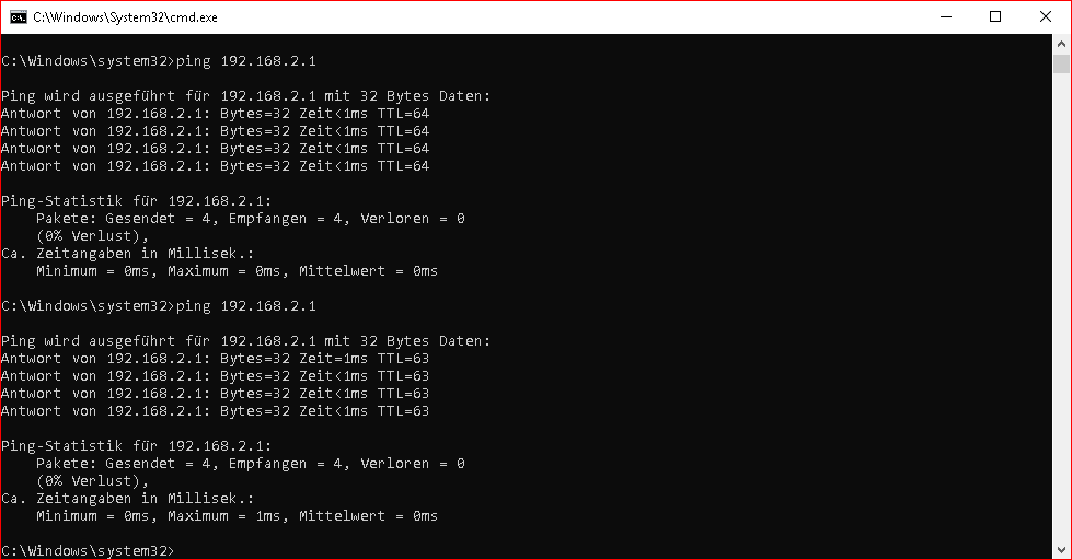

Ping zum Router(Speedport) in Ordnung also am Lankabel kanns meines erachtens nicht liegen, aber kenn mich da ja nicht so aus...
@brainDotExe habe es direkt über Lan verbunden habe auch mal den Nighthawk weggelassen... selbe Ergebnis
