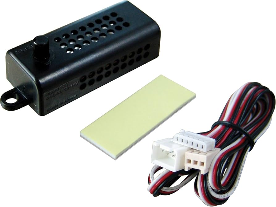

Würde mir einen Adapter bauen, in den ich eine alte Zalman FanMate zur Spannungssenkung reinkneten möchte
Das sollte funktionieren. Der FanMate ist im Prinzip auch nur ein Vorwiderstand (Poti), der eingestellt werden kann.
Stimmt, ich vergaß das zu erwähnen ( für die jüngeren Foristen 🫣)....der FanMate ist ein regelbarer Vorwiderstand für 3-Pin Lüfter und stammt aus einer Zeit wo Lüftersteuerungen auf Mainboards rar und selten waren....gute 20 Jahre her
