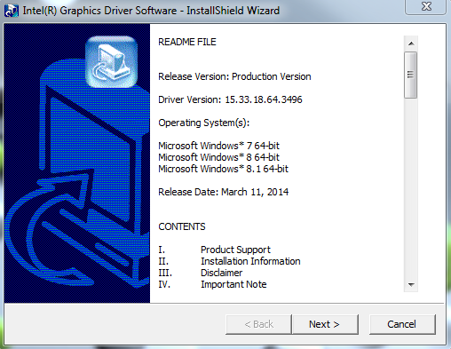

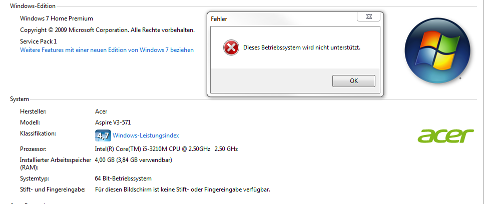

Ich habe nun versucht den vorgeschlagenen treiber von intel zu installieren und bei der Installation erscheint das:
Ich habe auf meinem Notebook windows 7 64Bit...

Notebooks spielen eine Sonderrolle. Gerade, wenn sie von einem der größeren Hersteller kommen und es eigen Kreationen sind. Die Hersteller passen Hardware und Bios nach ihrem Wunsch an. Und Standardtreiber, gerade die der GPU laufen dann nicht. Sondern man ist auf die angewiesen, die der Hersteller des Notebooks anbietet.
Obgleich die Fehlermeldung bei Dir komisch ist. Falsches OS.
Lade Dir noch mal von hier den richtigen, den für Dein OS und Deiner iGPU passenden und probieren ihn aus. Geht das nicht, musst Du den von Acer nutzen.

Die Meldung sieht mir danach aus das du immer einen 32bit Treiber gedownloadet hast...

Es ist aufjedenfall ein 64-bit treiber...
Er hat vor dem zurücksetzen einwandfrei funktioniert und jetzt das...
(Habe den Treiber hier getestet.Jetzt kommt "der treiber der soeben installiert wird wurde für diesen computer nicht validiert" der sich mit der betriebssystem meldung abwechselt...
Ok habs fertig.
Es liegt am Setup.
Lösung: Ich bin in den Gerätemanager,hab die Grafikkarte deinstalliert,den PC neugestartet,von der Intel Download seite den Treiber als .zip gedownloaded,entpackt und nachdem entpacken die Setup.exe gestartet und hat installiert. (neustart kann evt bisschen dauern).
