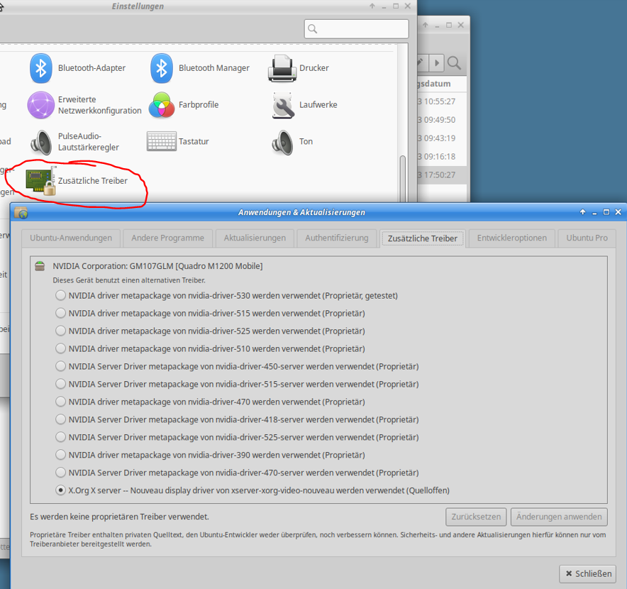

Im Einstellungsmenü habe ich bei "zusätzliche Treiber" die Auswahl hier gefunden
Dann gleich mal den neuesten 530er in der ersten Zeile installiert.... und das war es dann.. PC bootet nicht mehr.

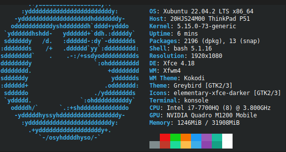

Hier noch paar Systemdaten:

Eigentlich ist es nicht so komplex. Der nouveau Treiber ist die freie open source Version der Community und es gibt die proprietären von Nvidia direkt. In dem Auswahlfenster (dein Bild 1) klickst du den gewünschten an, scheint 525 (dritte von oben) zu sein, insofern whats4 richtig liegt.

Als nächstes probiere ich den 525

So siehts beim 525er Treiber aus obwohl der der richtige sein sollte wenn auf der nvidia Seite der passende Treiber für die mobile M1200 gesucht wird.

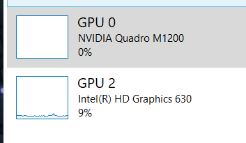

Frage mich gerade warum W10 dann gelaufen ist und nvidia Treiber installiert hatte
