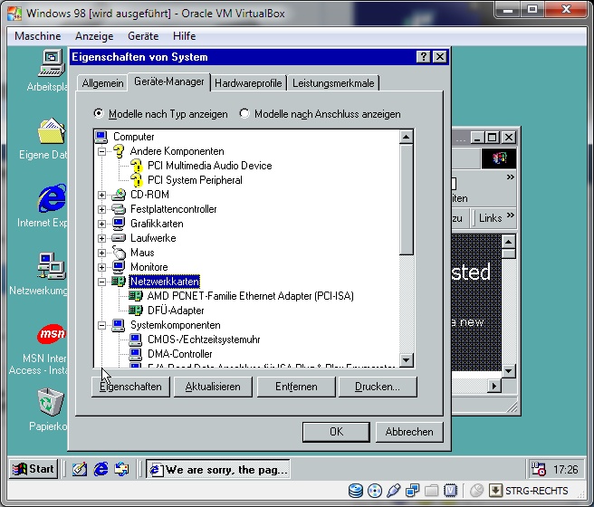

Beim booten von Win98 muss ich mindestens 5mal Enter drücken um zu bestätigen das er keine Netzkarte erkennt usw. um im Geräte Manager zeigt er dann das der gesamte PCI stang nicht aktiv ist bzw. keine Treiber gefunden wird. heißt das, das die Grakka nicht erkannt wird.

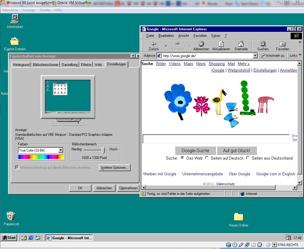

Gasterweitung ist installiert und ja die läuft mit 16Farben brauch aber 256 und was auch noch wichtig ist die CPU brennt fast immer auf 100% als keine GPU unterstützung.
Win 98 wird scheinbar von der Gasterweiterung nicht mehr unterstützt.
Hier gibt es Hilfe. Es soll auch das 100% Auslastungsproblem beseitigen.

Kannst du mir noch mal helfen welche Version ich brauch denn die Treiber lassen sich zwar installieren aber nach dem ändern der Farben muss ich die VB neu starten und dann kammt Windoof protection error
neustarten zurückstellen und weiter versuchen... hab jetze erstmal das Win98DDK und die 2010.06.01 Version ausprobiert.
naja ok ich kann english aber so gut bin ich auch nicht.
Dickes THX an dich das klappt. Zwar nicht alles aber die 256Farben sind da und das Game start und läuft auch weiter. Nun komm ich aber vom regen in die Taufe den den Spielstand nach Win98 mittels ISO zu importieren war ja einfach aber wie kann ich den neuen Spielstand exportieren?

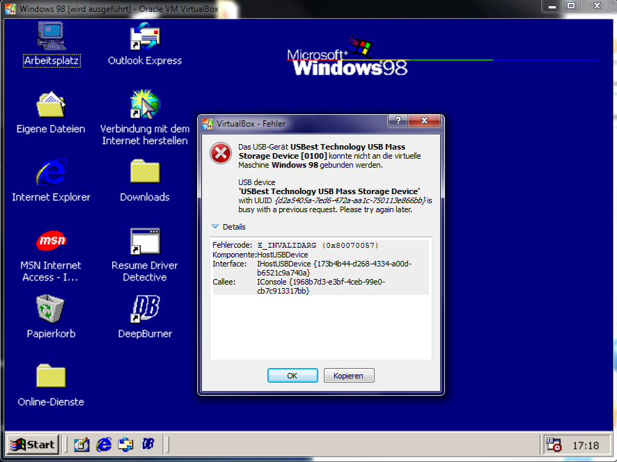

hmm USB geht nicht
hilfe-png.273920
Internet geht nicht -> Netzwerktreiber gehen nicht
sagt er auch beim booten
vnetsup.vxd
dsf.vxd
soll ich neu installieren da diese "fehlerhaft" seien oder deinstalliert sind
Und auf eine CD kann ich´s auch nicht brennen. da man kein Output zum Brenner hat. Sozusagen nur lesezugriff.

Das ist ein 8GB Stick welcher extra für solche Zwecke FAT32 formatiert ist hab auch ein 16GB Stick mit NTFS ob das was ändert?

eine verfahrene Sache. Auf jeden Fall muss der Stick in Fat32 formiert sein. Win 98 kann nicht mit NTFS um gehen. Aber auch da geht es wohl wegen der Gasterweiterungen nicht.

vnetsup.vxd, vredir.vxd und dsf.vxd (meist auch die msnp32.dll, die ist im "Net7.Cab") und einige mehr wurden bei der Standard Installation von W98 immer vergessen, das ist allerdings schon so lange her, das ich nicht mehr ganz sicher weiss, welche es genau waren. Auf der CD befinden sich einige "Cab Ordner", in "NET9.CAB" sind die fehlenden Netzwerkdateien.
Folgende Dateien werden bestimmt auch noch fehlen, alle sollten in den "C:\WINDOWS\SYSTEM" Ordner kopiert werden, extrahieren kannst Du die Dateien auch mittels Totalcommander, der kann sie auch auf der WIN CD suchen, einstellen das Archive durchsucht werden sollen.
configmg.vxd, ntkern.vxd, vcomm.vxd, vdd.vxd, vdmad.vxd, vflatd.vxd, vmouse.vxd
Für USB muss es auf jeden Fall eine 98 SE sein, Fat32 ist auch Vorraussetzung, der Treiberpatch muss installiert sein.

Es kann auch sein, das W98 mit den neueren Netzwerkkarten nicht zurecht kommt, vor allem nicht die Onboard weil sie wohl nicht unterstützt werden (PCI/ISA und PCIe).
Versuchen kannst Du aber mal:
Start > Einstellungen > Systemsteuerung, dort Netzwerk und den "Client für Microsoft Netzwerke" einmal deinstallieren und dann wieder installieren. Neustart und dann testen ob es geht, die oben genannten Dateien sollten vorher in "System" eingefügt worden sein.

USB trotz aller Treiber komm nichmal mehr zu dem Bild im Post #12. Der Stick wird garnicht erkann trotz eintrag bei VB im USB Reiter :( Hersteller ID, Produkt ID alles da aber der wird nicht erkannt.

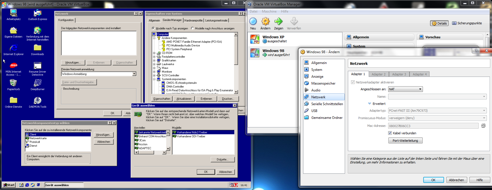

vermutlich hast Du in der VirtualBox einfach nur die falschen Einstellungen für den Netzwerkadapter eingestellt.

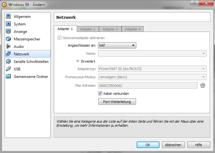

Ich habe mal auf die Schnelle Win98SE in der aktuellen VBox installiert und Win98 war sofort nach dem ersten richtigen Windowsstart online. Folgendes muss Du einstellen:
Angeschlossen als NAT
Adaptertyp: PCNet Fast III
und ein Haken setzen bei Kabel verbunden.
Windows 98 erkannte beim installieren die uralt Netzwerkkarte und hat aus diesem Grund die Netzwerkkomponenten auch mit installiert.
Hat Dein Win98 beim installieren die Netzwerkkarte nicht erkannt und nicht installiert, installiert Win98 auch nicht alle Netzwerkkomponenten.
So siehs aus denn auch meine VB hat die einstellungen die du beschrieben hast.

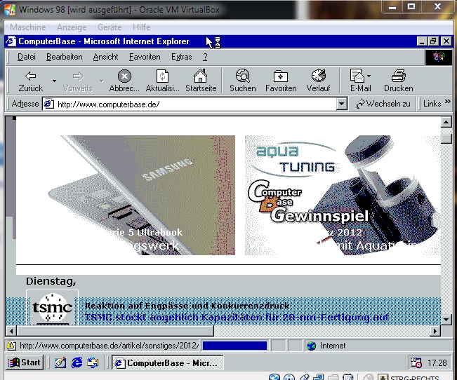

hier geht es mit den oben angegebenen Einstellungen. Windows 98 war sofort online und mit der Installation des GraKa Treibers (den UNI Treiber von ein paar Posts vorher) sogar in bis zu 1600x1200 in 32 Bit.
Ich würde nochmal eine neue VM erstellen. Nenne sie Windows 98. Dann erkenne VirtualBox, dass Du Win98 installieren willst und nimmt die notwendigen Einstellungen selbst vor. So eine Installation dauert ja nicht mehr als 10 Minuten.

Meine Frage kann man die Inhalte ALLER CAB Ordner in C:\Windows\System kopieren oder mach ich da was verkehrt?
Du kannst alle Cab Ordner (sind ja Archive) entpacken in einen Ordner auf die Platte und wenn W98 etwas benötigt, kann er dann darin suchen, meist ist die Datei ja angegeben die fehlt z-B. "vcomm.vx_".
Im Gerätemanager kannst du auch nachsehen welche Treiber die Geräte benutzen, wenn einer der Treiber fehlt, muss die Arbeit des Treibers von einer Systemdatei übernommen werden (der Name steht dann in Klammern dahinter), die ist aber meist schon sehr ausgelastet und produziert dann Fehler, die meisten fehlenden Dateien habe ich ja bereits oben gepostet.
