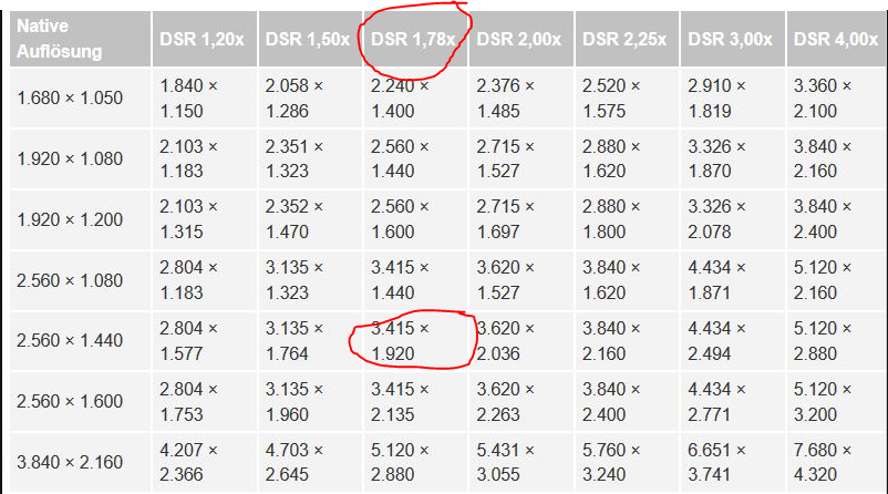

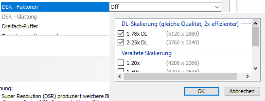

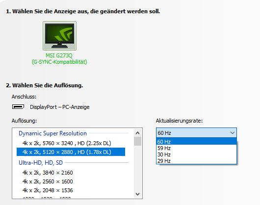

Ich habe eine MSI G273QF 27" Monitor (G-Sync Compatible) 165 Hz mit nativer Auflösung 2560x1440. Nun wollte ich ein wenig mit den DLDSR (DSR neu) Funktionen spielen um alte Spiele aufzuhübschen. Dabei ist aufgefallen dass mir nachfolgende Auflösung beim Faktor 1,78 vorgeschlagen wird, die bei anderen Usern mit 1440p nativ Monitor anders ist und auch laut den DSR Tabellen im Netz anders aussehen sollte:
Mein Vorschlag im Treiber:
Ansicht anderer User mit 1440p 27" Moni:
DSR Faktoren laut Tabellen:
Darüber hinaus kann ich dann trotz Downsampling nur noch mit einer Refreshrate von 60hz spielen, also so als ob ich den Downgesampelten Input gar nicht auf 1440p downsamplen würde, sondern nativ ausgegeben. Also eine zu große Bandbreite für meinen DP Standard. Eigentlich müsste doch das Bild soweit wieder komprimiert werden, dass es auch auf 165hz läuft, richtig?

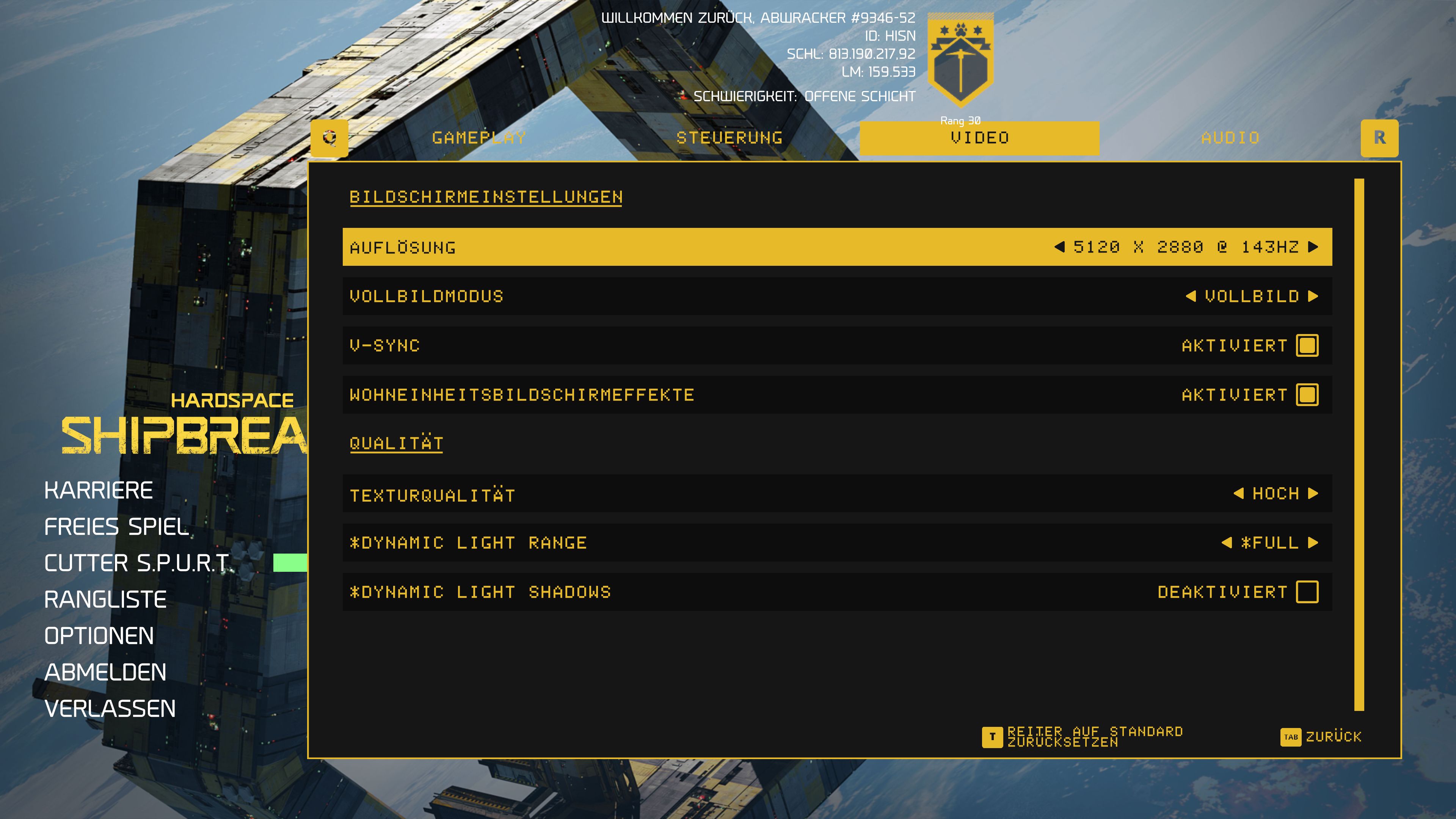

Wenn ich Screenshots mache, haben die auch die Renderauflösung (5120x2880) und nicht die Ausgabeauflösung... Die Ausgabe am Bildschirm ist aber richtig skaliert, also Hud, Menü Text usw. passen zur nativen Auflösung.

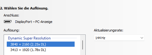

Das ist ein screen von einem anderen User im PCGH Forum, der auch einen 27" 1440p Monitor hat mit RTX Karte hat und so soll die DLDSR Auflösung aussehen, meine ist eben zu hoch, dass ist ja das Problem.

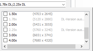

Ich habe das Problem mit falschen DSR Auflösungen schon länger.
Native Auflösung 3440x1440 21:9. DRS Faktoren 16:9. EDiD Einträge schon gelöscht, ohne Erfolg. CRU Treiber deinstalliert, ohne Erfolg. Ob es an den Monitoren liegen könnte, wenn falsche EDiD Einträge haben?

Und Du willst Deinen Desktop ja nicht DLDSRen. Im Game wird Du zwar weiterhin einen 60 FPS Cap haben, aber der Monitor läuft mit der richtigen Hz Zahl.
