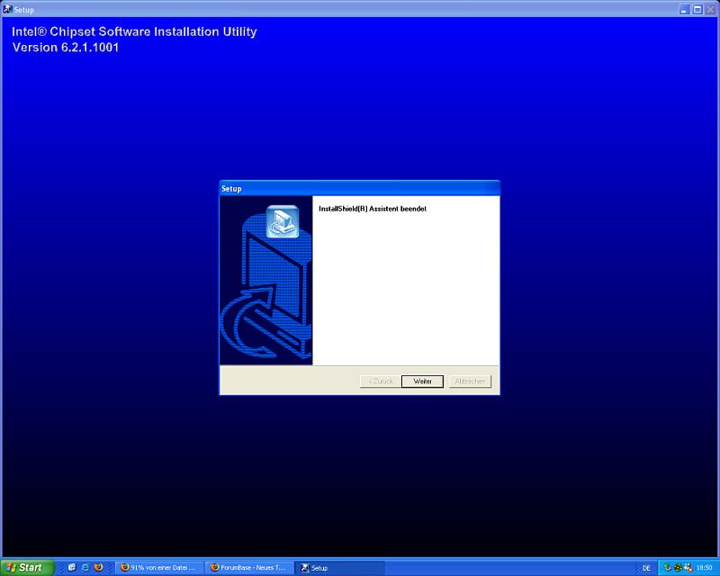

Ich habe Windows XP Pro. neu aufgesetzt und habe das schon so oft genannte Problem:
Kein Ton...
Multimedia:
Soundkarte Intel 82801GB ICH7 - High Definition Audio Controller [A-1]
Treiber habe ich von Intel heruntergeladen.
Wenn ich nun den Treiber installieren möchte tritt folgendes Problem auf:
Setup wird gestartet und es sieht auch danach aus als würde er etwas installieren -> Tut er aber nicht! Am Ende sieht es dann so wie auf dem Bild unten aus...normalerweise müsste doch in dem Feld stehen: Installation erfolgreich abgeschlossen oder so...
Bitte helft mir! Ich kann ohne Ton nicht leben....;)
Wäre auch für einen anderen Treiber den ich installieren könnte dankbar....

Hallo und willkommen auf CB! Viel Spass hier in Zukunft.
Was Du da installiert hast sind lediglich die Chipsatztreiber für dein Mainboard! In diesem sind aber nicht die Treiber für die Soundkarte enthalten!
Welches Board hast DU genau, Hersteller etc . Dann suche ich den raus.
Desweiteren hast du einen sehr alten Chipsatztreiber installiert.

Chipsatztreiber solltest DU die aktuellen nehmen. Bekommst DU hier:
https://www.computerbase.de/downloads/treiber/mainboards/intel-chipsatz-treiber/
Den Treiber für deine Soundkarte bekommst DU hier:
http://php.zdnet.de/treiber/interst...ro/treiber/chipsaetze/intel/infinst_autol.exe

P.S.: Habe die beiden von dir genannten Sachen installiert, höre aber immer noch nichts....
mmmh, was steht denn im Gerätemanager unter Sound?
Normalerweise sollte das jetzt gehen. Evtl. Anschluss falsch?

Ich weis jetzt nicht ob Realtek im Intel-Bereich auch so populär ist, aber im AMD Bereich würd ich sagen probier einfach mal die Realtek Treiber (Non HD, HD)
Anschluss ist richtig...
Ich probiere mal den Realtek :) wenn der drauf ist melde ich mich nochmal!

ist der SOund evtl. noch im Bios deaktiviert!?
Gruss
So, mit der Realtek Software hat es geklappt!!
Danke ihr beiden! :)
