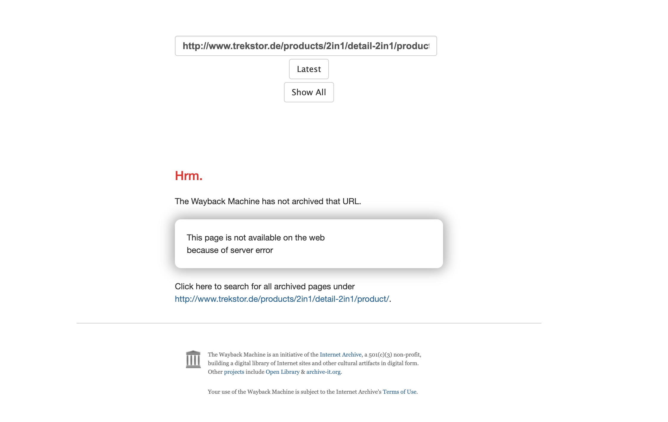

Als ich dann die Treiber installieren wollte kam das böse erwachen: Die GESAMTEN offiziellen Trekstor Webseiten mit Produkten, Anleitungen und auch den Treibern wurden OFFLINE genommen und existieren de facto nicht mehr.
Als Hotfix habe ich dann die meisten Treiber mit DriverBooster installiert, mach ich eigentlich relativ ungern, aber war mir lieber als auf irgendeiner unbekannten Webseite Treiber einzeln zu downloaden.

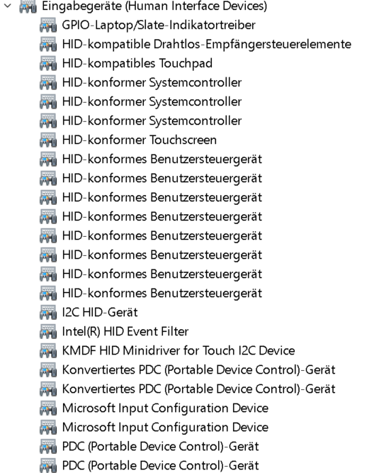

Die Treiber für den Touchscreen laufen auch alle ohne Fehlermeldung, die einzige Fehlermeldung betrifft den ELAN SMBus Treiber, das war aber auch bereits vor der Neuinstallation der Fall und hat meiner Meinung nach nichts mit dem Touchscreen zu tun.
Anbei noch ein Auszug aus den HID-Geräten im Geräte Manager, mein subjektiver Eindruck ist, dass dort einige Geräte sind die vor der neuinstallation nicht waren, vielleicht kann dort jemand mit ebenfalls einem Trekstor C11 was zu sagen.

redjack1000 schrieb:
das ist das Ergebnis von dem Link ->
Bei mir wird die Seite normal angezeigt und weiter unten gibt es unter Downloads ein Driver Package (540MB)
Dann mach mal den Download
OK, da geht nix. Aber wenn man auch nach Treibern für TrekStore sucht, kommt nur irgendwelches DriverUpdateSoftware-Gedöns. Dann sieht es schlecht aus, da es den Laden lt. Wiki nicht mehr gibt.
