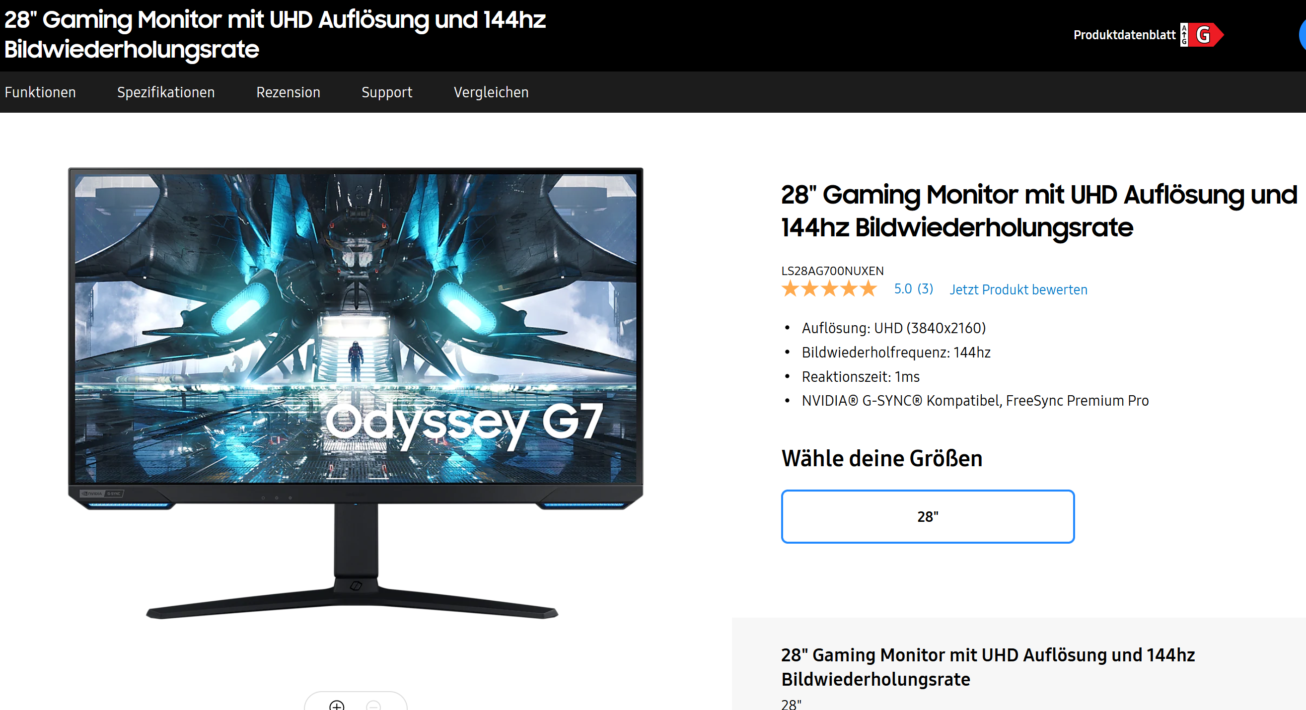

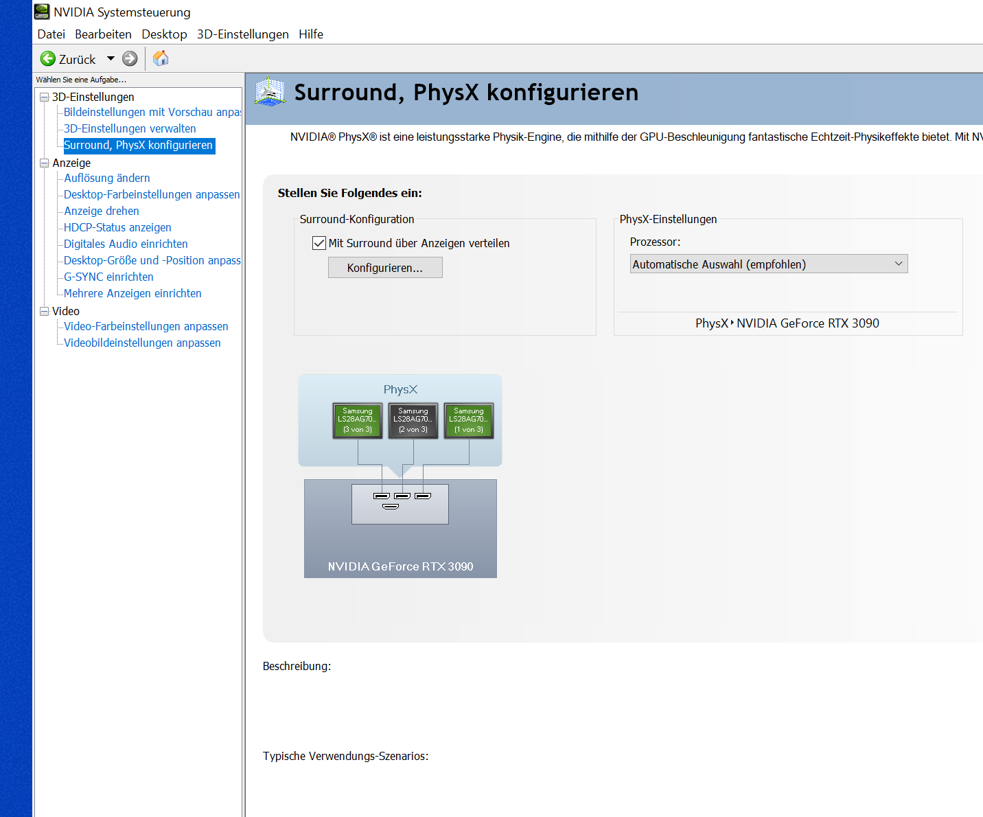

Ich habe drei identische 4k Monitore (LS28AG700NUXEN), die ich gerne in Windows separat und zum Zocken mit Nvidia Surround (11520 x 2160 @ 144hz)mit einer RTX3090 betreiben möchte. (Am liebsten 3mal über Displayport 1.4, aber auch hdmi 2.1 wäre eine Option)

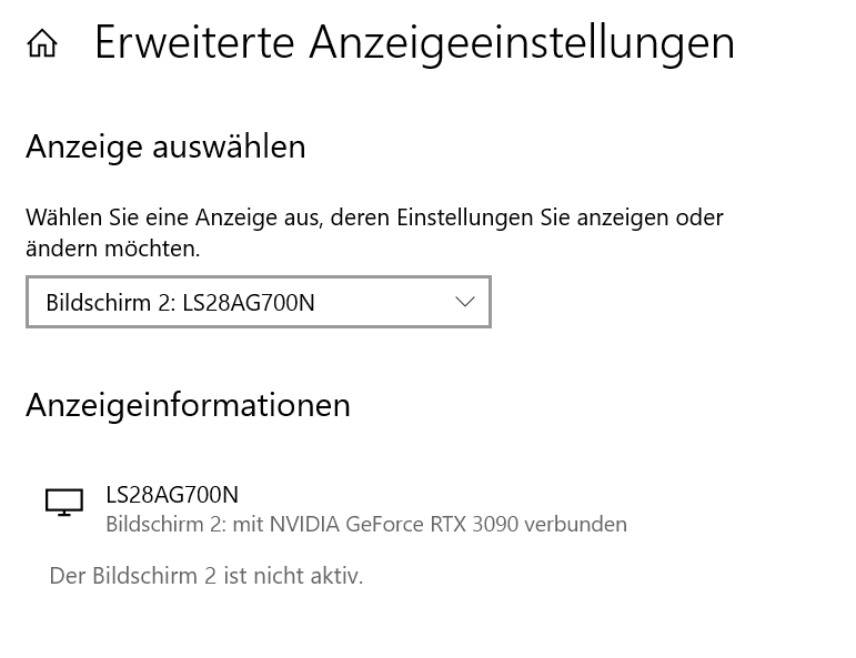

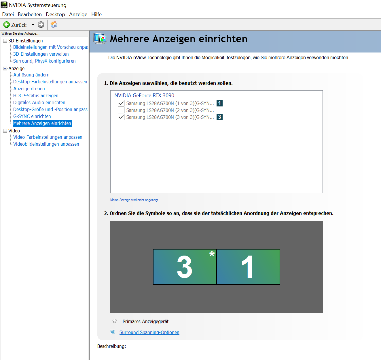

Nur bleibt aktuell immer einer der drei Monitore schwarz. sobald ich einen der zwei laufenden ausmache, geht der bisher nicht angezeigte an und funktioniert tadellos.

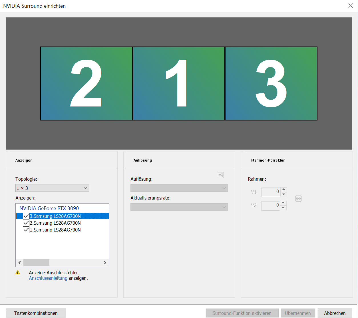

Und Nvidia Surround lässst den Pc sowohl bei 2 oder 3 aussgewählten Monitoren abstürtzen.
Treiber sind aktuell, windows geupdatet und sogar neu aufgesetzt. Ich bin ratlos und über jeden Tipp dankbar!

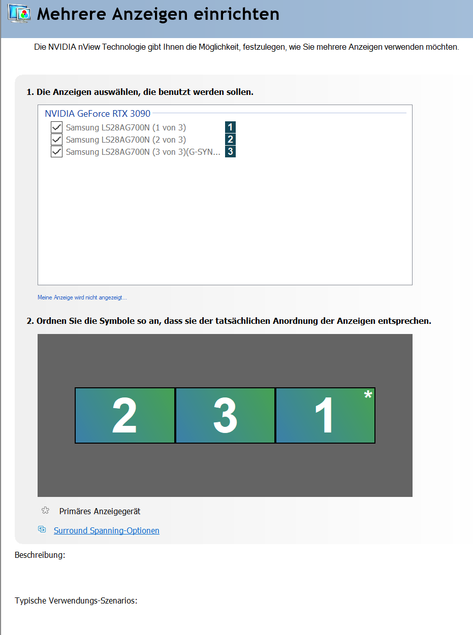

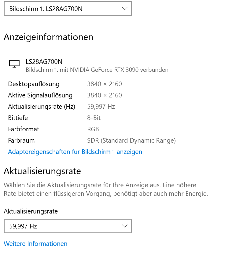

Danke, das ist ein Versuch wert! Ich habe bisher nur alle oder einzelne auf 60 geschraubt, aber die Displayversion habe ich dabei immer auf 1.4 gelassen. (Ich berichte)
Mit DisplayPort 1.2 funktionieren nun tatsächlich alle 3 Monitore.
Allerdings nur mit 60hz und nur in Windows. (Wäre doch sehr schade, wenn es nie mit 4 @144hz und g-sync laufen kann).

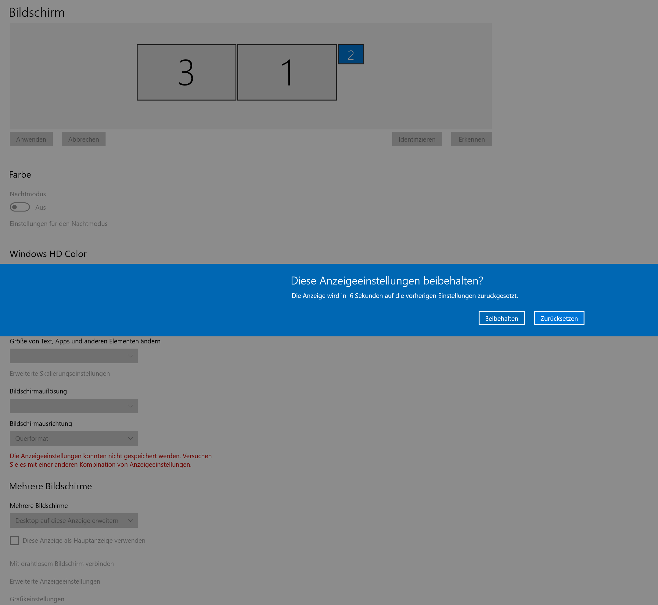

Nvidia Surround lässt sich nun weder unter 2 noch 3 Monitoren aktivieren.Ausgegraut)
(Egal ob 1080p, 1440p oder 2160p @60hz, 120hz oder 144hz)
HDR und G-Sync geht leider auch bei den zwei äußersten verloren, wenn sie auf DP 1.2 laufen.
Hast du/ habt ihr vielleicht noch eine Idee, wie ich die drei wenigstens unter FullHD oder WQHD @120/144hz oder 4K@60 zum Laufen bringen kann in Spielen?

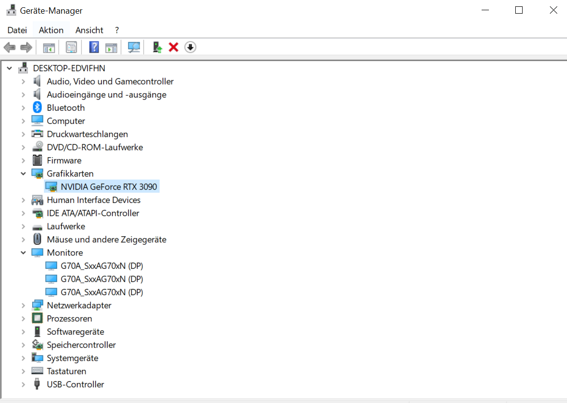

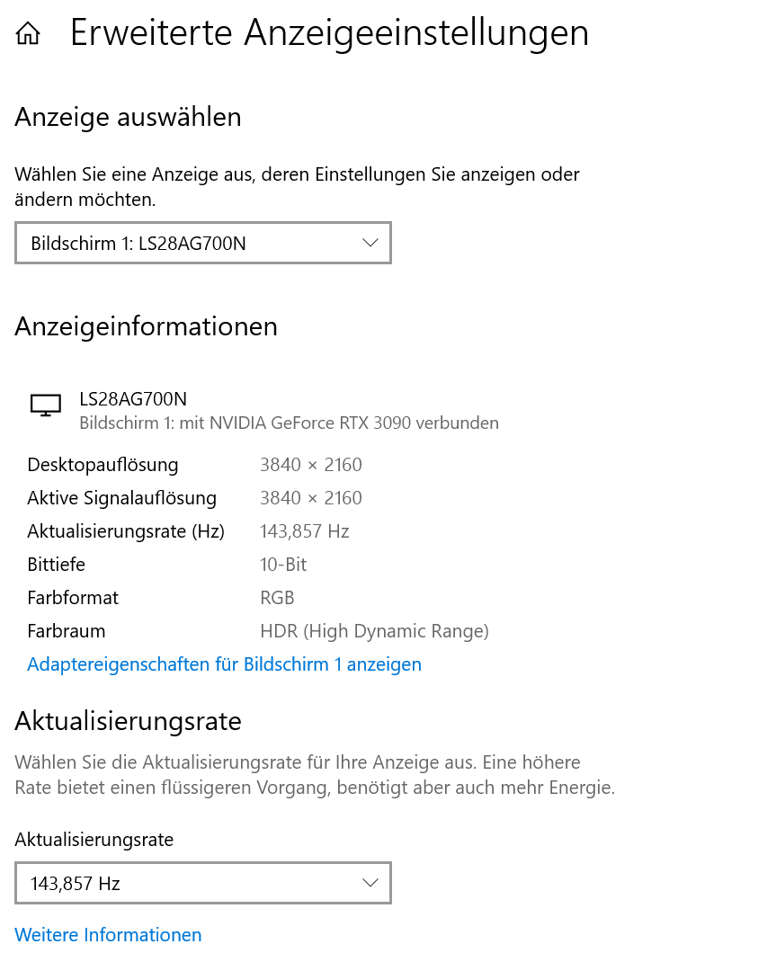

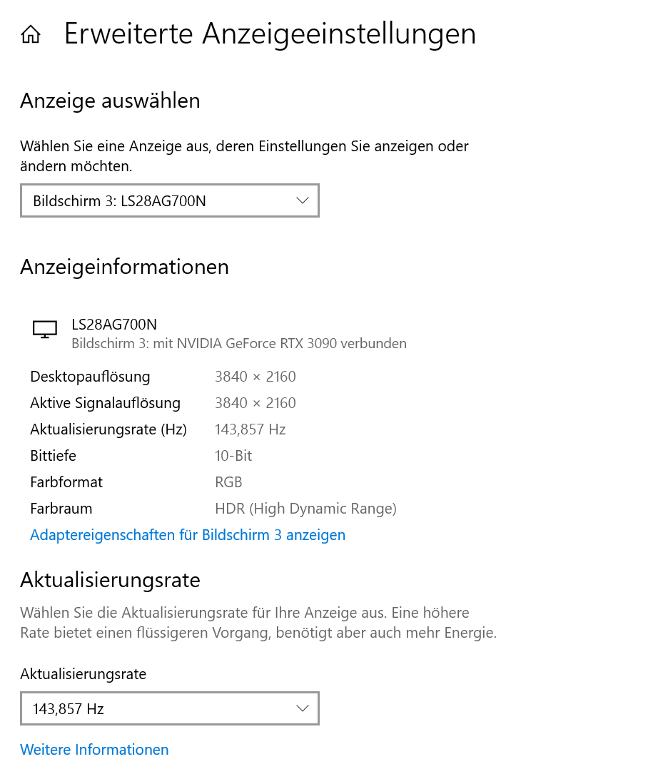

Hier aktuelle Screenshots.

Ich bin mir ziemlich sicher, dass 10 Bit plus 4k plus 144 Hz so gut wie unmöglich wird.

Das Problem bei meinem Versuch war vermutlich, dass die Monitore automatisch von DP 1.4 auf DP 1.2 runtergeregelt haben und dann natürlich keine 144hz mehr übertragen werden konnten, aber mit 60hz hat es wunderbar geklappt.
