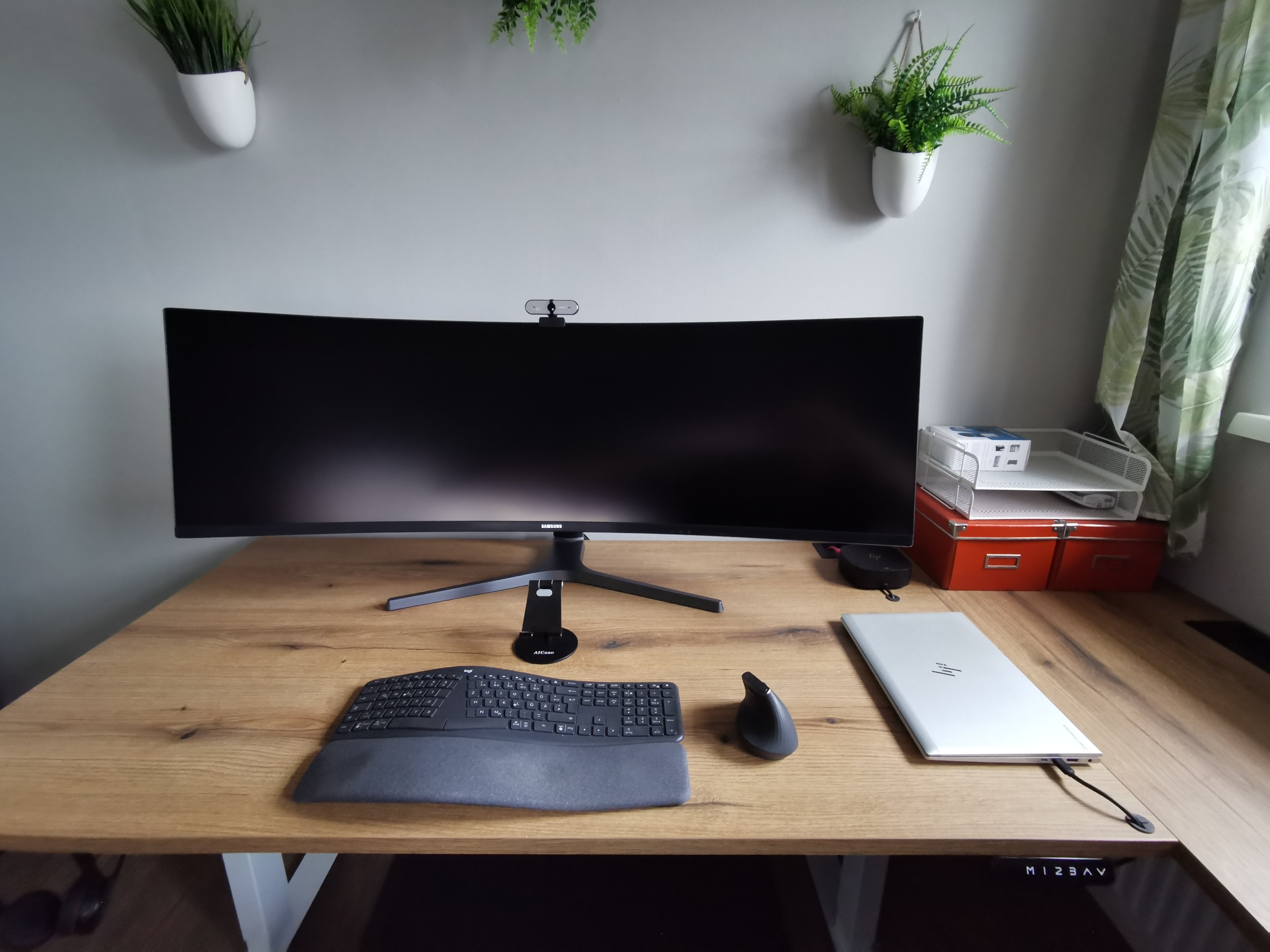

Ich nutze mit dem Elitebook 845 G7 im Homeoffice an einem HP USB-C G5 Dock (wichtig: immer nach neuer Firmware suchen) einen Samsung C49RG94SSU - einen DualWQHD Monitor. Da ich auch immer wieder auf einem virtuellen Citrix-Desktop arbeiten muss, der mit 5120 * 1440 Probleme hat, habe ich einfach den Monitor so konfiguriert, dass er im Splitscreenmodus betrieben wird und ich ihn mittels zwei Displayportkabeln als Dualmonitorsetup mit je 2560 * 1440 betreibe.
Überbreite Exceltabellen aus dem Controlling, BABs etc. habe ich auch am Schirm und mit diesem Setup komme ich mehr als bequem aus. Im Büro hab ich leider nur 2 * FHD auf je 27" nebeneinander. Da wären 3 Monitore auch besser. Aber mit 2 x WQHD bin ich bestens bedient. Und das ganze nur in einem physischen Monitor zu haben, ist das Beste! Weniger Kabelwirrwar und einfach aufgeräumter.
Vielleicht wäre das ja für dich auch ein guter Kompromiss?
