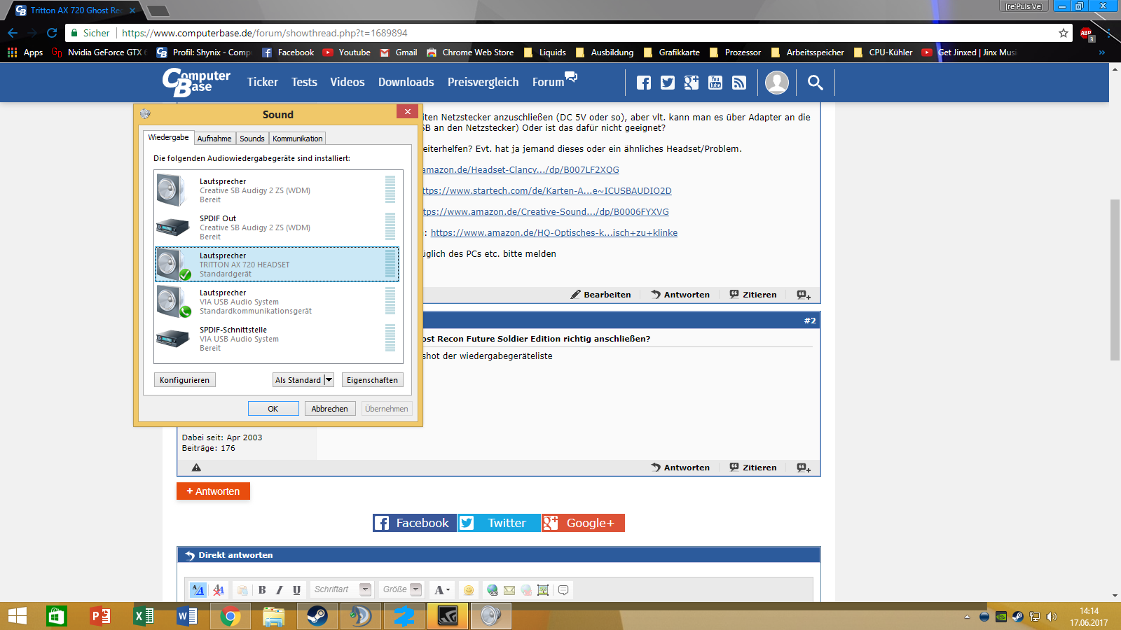

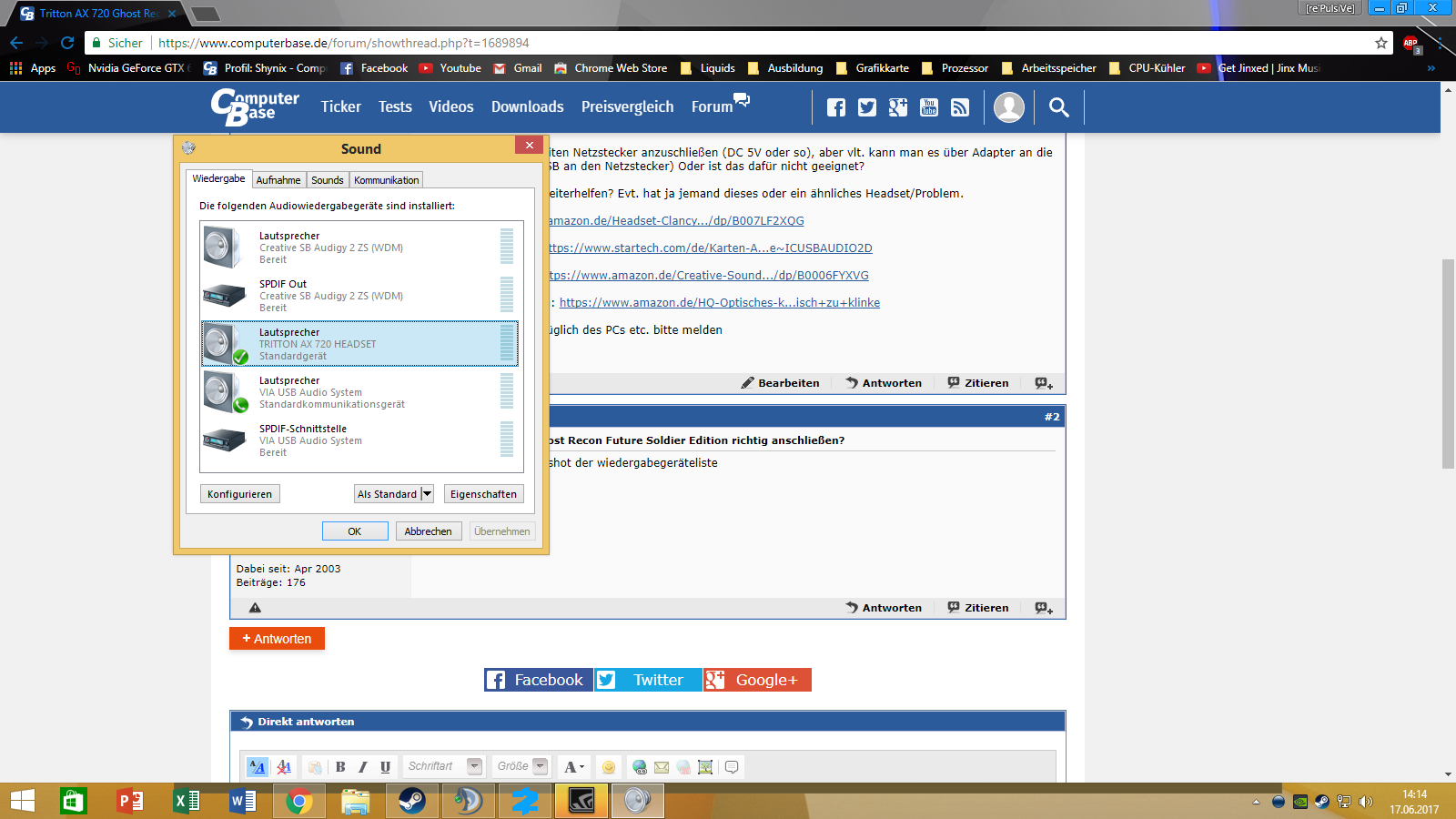

und wo hast du jetzt das optische kabel angeschlossen?
ich geh mal davon aus, dass du es an deiner neuen externen soundkarte sngeschlossen hast.
als mach rechter mausklick auf den spdif usb adapter ganz unten und stell auf standard wiedergabegerät. und das tritton dort deaktivieren.
Hab ich schon versucht und gerade wieder probiert, es funktioniert nicht wenn ich meine externe Soundkarte auswähle und die Tritton deaktiviere.
