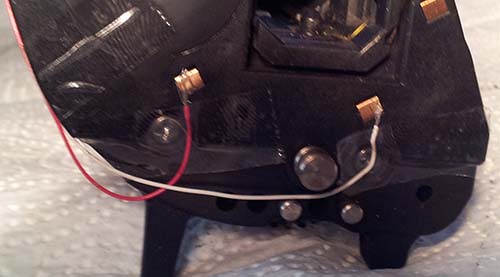

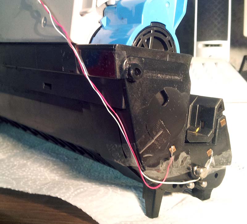

Ich habe soeben einen Trommelreset an meinem OKI C5800 gemacht und möchte euch wissen lassen wie es am einfachsten funktioniert.
Schritt 1.: man nimmt die Trommel samt Tonerkartusche aus dem Drucker. dabei sollte man beachten das die Trommel wärend der ganzen Prozedur nicht berührt wird. Am besten eine Unterlage (z.B. eine Tageszeitung) auf den Tisch legen damit nichts verschmutzt wird.
Schritt 2.: Man nimmt 2 dünne etwa 30cm lange Drähte und entisoliert sie ca 5mm an den Enden die zum Kontakt mit einem Transparentem Klebefilm geklebt werden. (siehe Bilder)
Schritt 3.: Nun setzt man die Trommel wieder vorsichtig in den Drucker ein.
Schritt 4.: Die Drähte lässt man aus dem Drucker heraushängen und schließt den Deckel. Die Enden die heraushängen werden etwa 2cm entisoliert und mit einem Multimeter verbunden. Das Multimeter auf Amper Messung mit dem niedrigsten Wert einstellen und darauf achten das die Messkabel an der richtigen Position im Messgerät eingesteckt sind.
Schritt 5.: Man schaltet den Drucker ein und Nach etwa 10 Sekunden zeigt das Multimeter etwas an. Das ist der Moment in dem man einen Drat vom Multimeter trennen muß. Jetzt schaltet man den Drucker wieder aus.
Schritt 6.: man öffnet den Drucker, nimmt die Trommel heraus und entfernt die Kabel und Kleber die man vorher installiert hatte. Die Trommel zurück in den Drucker und viel spaß beim Drucken.
