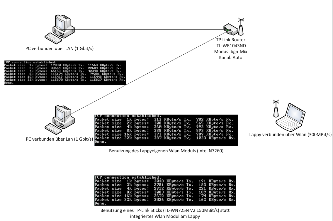

ich richte gerade mehrere notebooks bei mir ein und wollte auf einige dinge die auf meinem stationären pc freigegeben sind zugreifen. dabei fiel mir auf, dass beim übertragen von 100mb (vom pc zum lappy) gerade mal mit ~300kilobyte übertragen wurde. die notebooks haben ein N-modul, also 300Mbit/s. das ich damit keine 40 mb/s schaffe ist mir auch klar, aber 10 sollten doch wohl drin sein. treiber sind auf allen notebooks installiert, hinter übertragungsgeschwindigkeit steht entweder 300 oder 270 mbit. entfernung zwischen router und notebooks beträgt ca. 1,5m. dazwischen ist nur eine tischplatte aus holz (notebooks oben drauf, router auf der unterseite angeschraubt). um sicherzustellen, dass der per kabel angebundene pc nicht die ursache ist, habe ich die geschwindigkeit mit einem zweiten kabelgebunden pc gemessen. 115 MB/s sind für gb-lan vollkommen ok. daher gehe ich davon aus, dass die kabelgebundene seite meines netzwerks ok ist. um einen defekt am wlan-modul oder fehlerhafte treiber am notebook auszuschließen, habe ich den adapter deaktiviert und einen usb-wlan-stick angeschlossen. der kann zwar nur 150mbit/s, hat empfangsseitig aber immerhin 3MB/s statt 0,3MB/s geschafft. senden war er leider genau so schlecht. gemessen wurde mit netio. hier eine hoffentlich verständliche zusammenfassung:

Schon mehrere Wlan-Kanäle durchprobiert? Wie sieht es aus, wenn du den Router nur auf N stellst anstatt bgn mixed? Können alle deine Geräte den N-Standard?

jetzt gerade sind nur N-geräte im spiel. Perspektivisch brauche ich aber den g-modus. g+n kann ich aber nicht einstellen. hab mal auf n-only umgestellt und gemessen:

das sieht schon besser aus. jetzt werden ich mal den bgn- modus wieder einschalten und dann wieder das interne modul probieren.

Modus: bgn
Kanal: 13
Gerät: TP-link stick
bgn-13-png.438780
das sieht doch schon mal top aus für nur 150mbit/s
Modus: bgn
Kanal: 13
Gerät: Intel dual-band N7260 (treiber 17.0.5)
intel-alte-treiber-png.438783
da soll noch mal jemand über tplink meckern. deren 150mbit ist deutlich schneller als intels 300mbit. gleich kommt noch der test mit aktuellem treiber (17.1.0)
Modus: gbn
Kanal: 13
Gerät: Intel n7260
Treiber: 17.1.0 (die neuesten)
signalstärke: hervorragend
übertragungsgeschwindigkeit laut Statusanzeige: 300mbit/s
intel-neue-treiber-png.438786
alte treiber vorher deinstalliert, neustart, neue drauf und wieder neustart. und dann das. neu muss nicht immer besser sein. kann ich da jetzt noch irgendwas machen? für 300mbit ist das ja einigermaßen schlecht.
