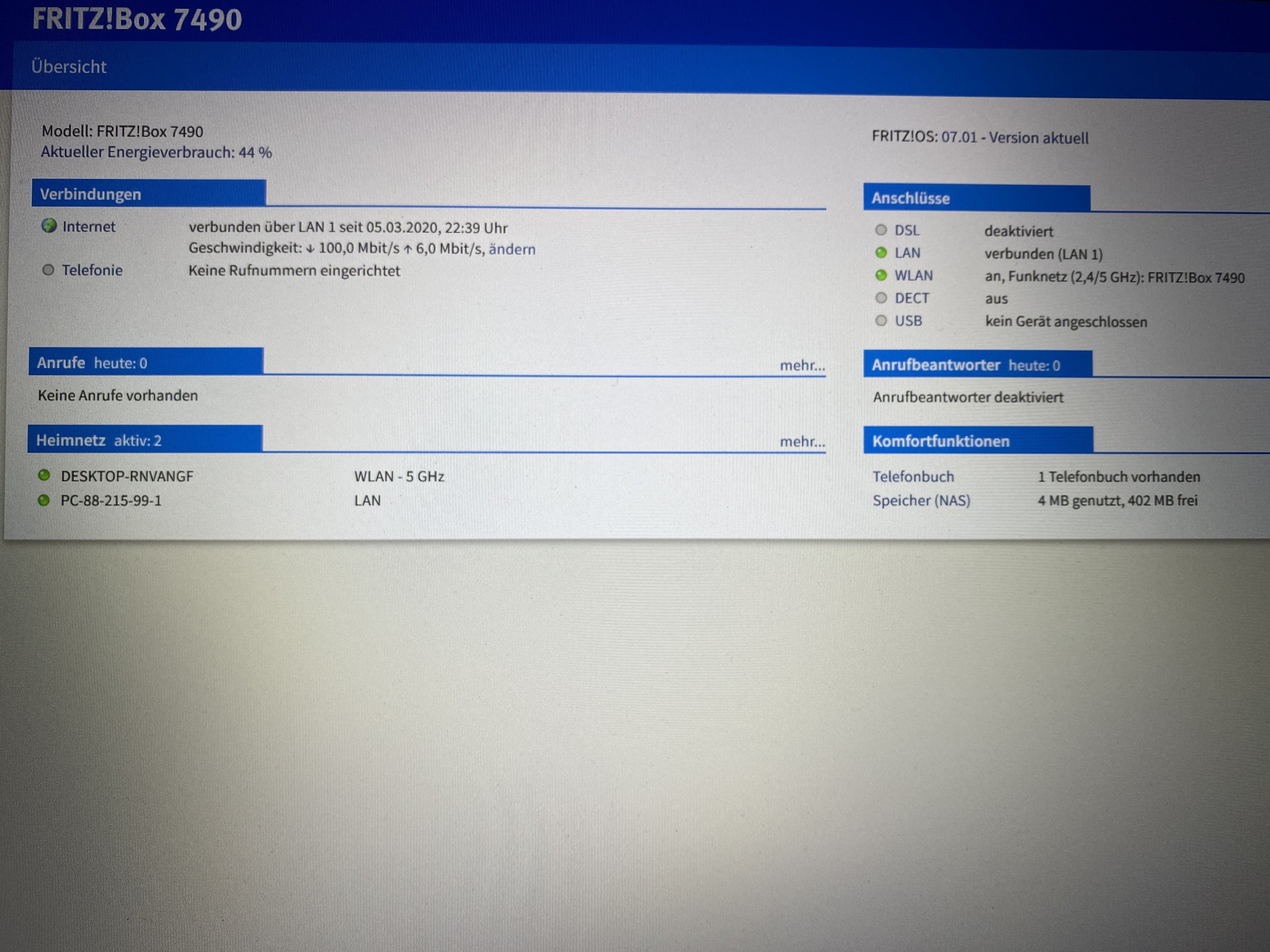

Auf Fritz.box wir mir in der Übersicht angezeigt das ich eine Verbindung mit 100m/bit habe, ich komme jedoch nicht mehr ins Internet.
wenn ich meinen Laptop direkt an der Glasfaser Dose einstecke funktioniert es Tadellos. Auf meine Fritzbox bekomme ich jedoch keine Verbindung und die Internet Lampe leuchtet nicht.
Leider bin ich kein Genie in Sachen Netzwerktechnik aber ich habe in den Fritzbox Einstellungen ,,Anschluss an externes Modem‘‘ gewählt und eine aktive Verbindung wird angezeig, leider ohne Funktion.

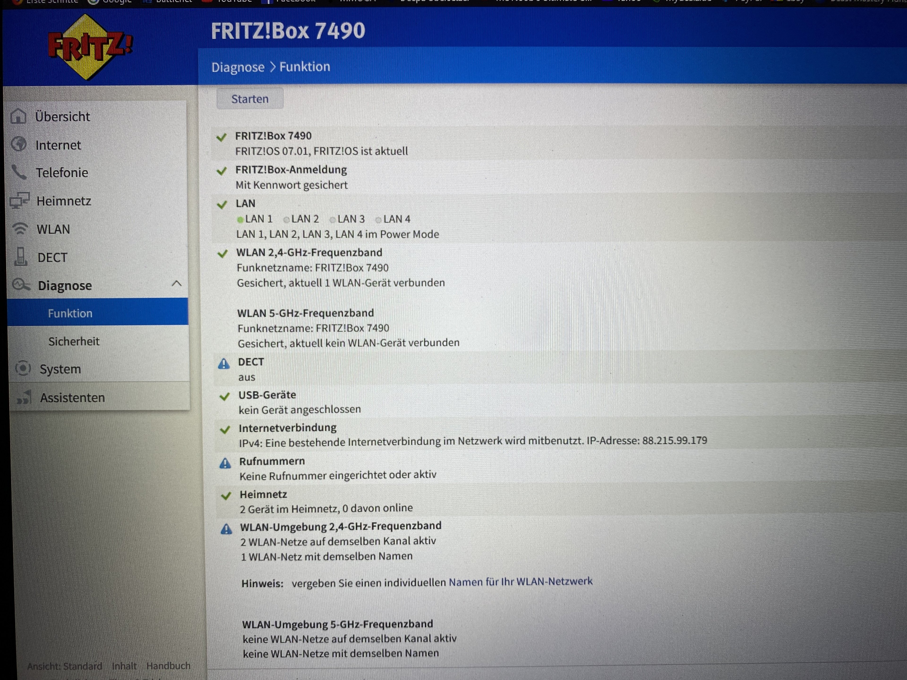

Foto vom aktuellem Status im Anhang.

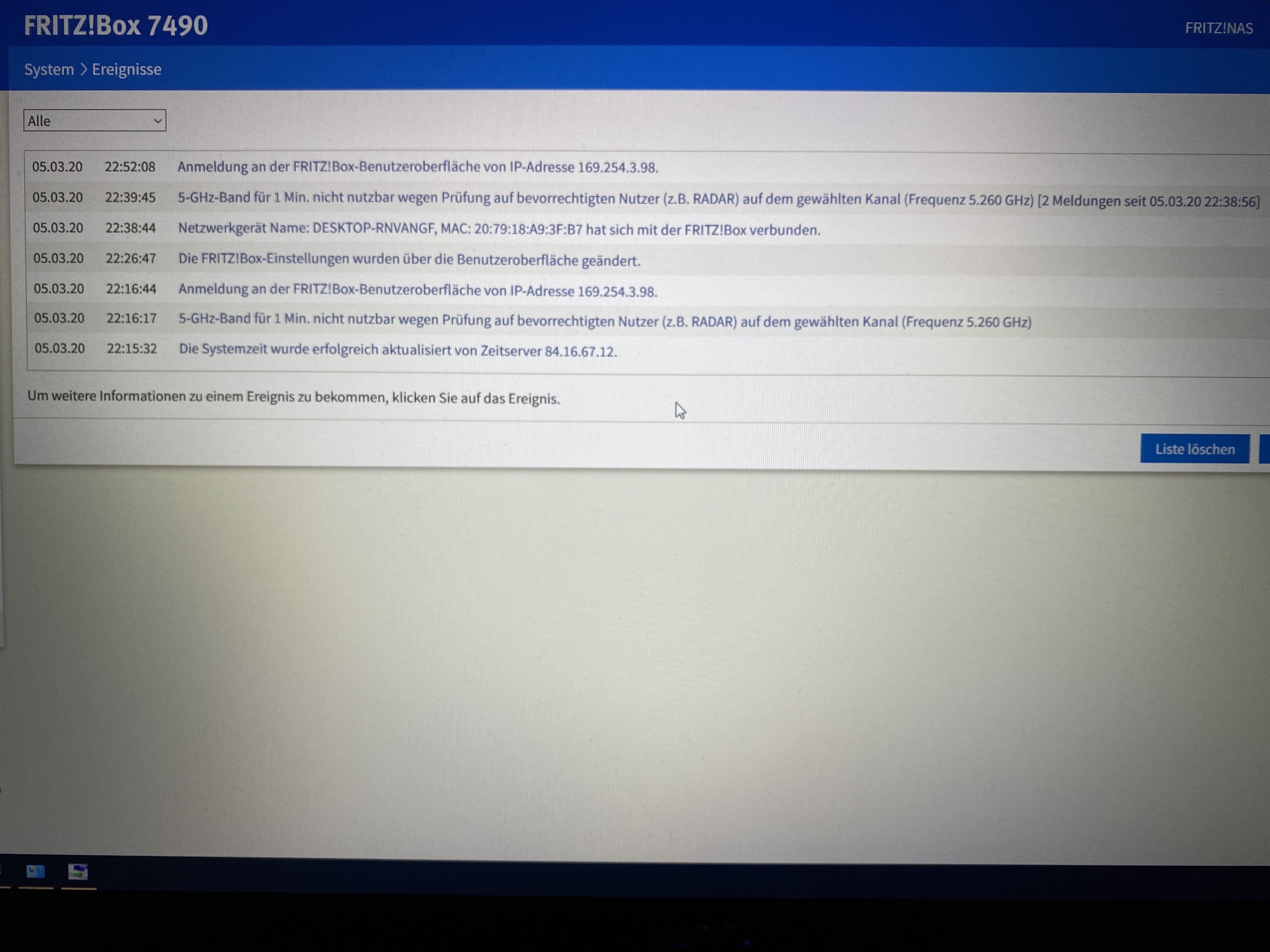

Was steht im Log drin?

Hier noch die Log Liste

du darfst die Fritz!Box nicht als IP Client betreiben, sondern diese muss die Internetverbindung selbst aufbauen.

PS: Ich finde es aber auch seltsam. Wenn in der Fritzbox die Weltkugel zu sehen ist, solltest du Internet haben.
