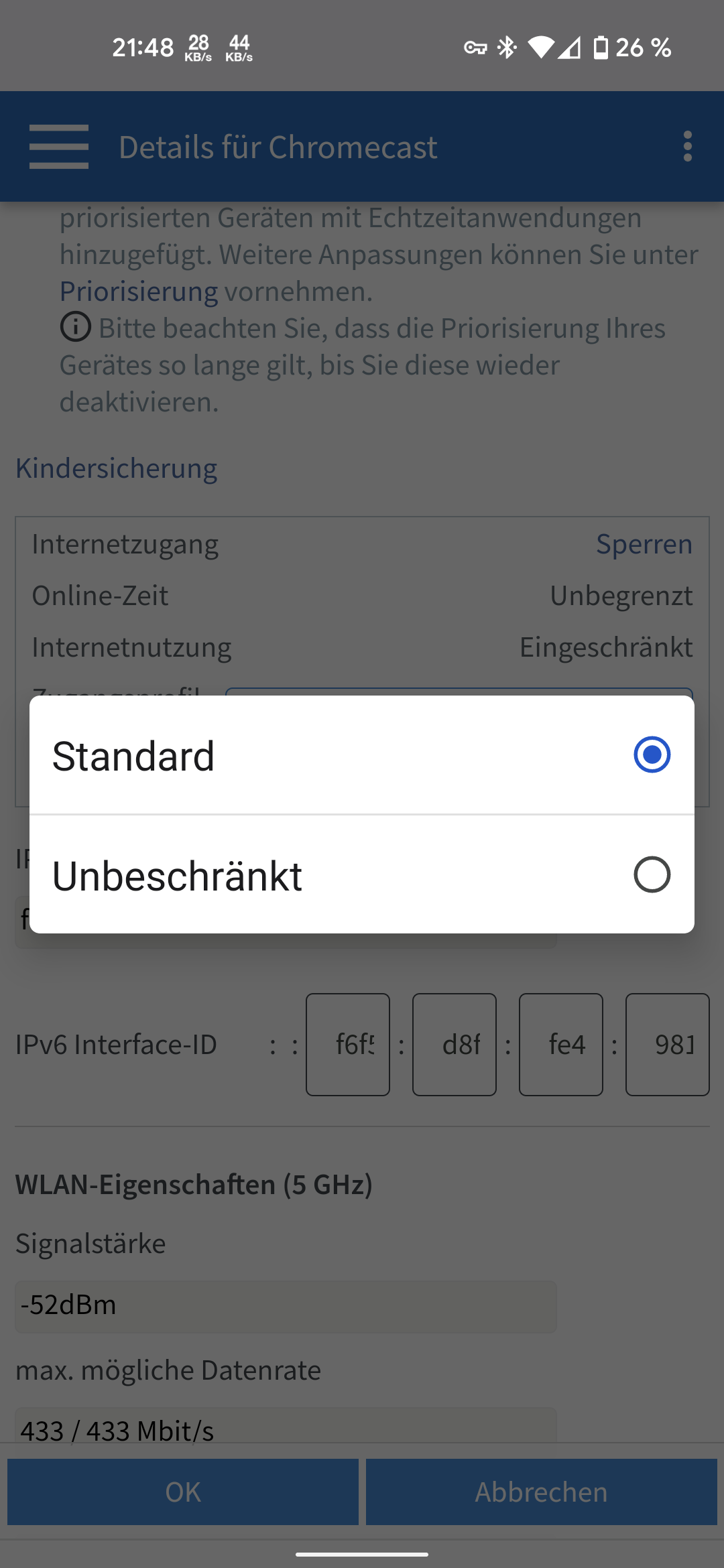

Schau Mal unter Netzwerk bei deinem Rechner der mit WLAN verbunden ist, welches Profil läuft bzw eingestellt ist. Sollte es nicht bei unbeschränkt sein Stelle dies Mal um! Was eventuell schon zur Abhilfe schaffen könnte!

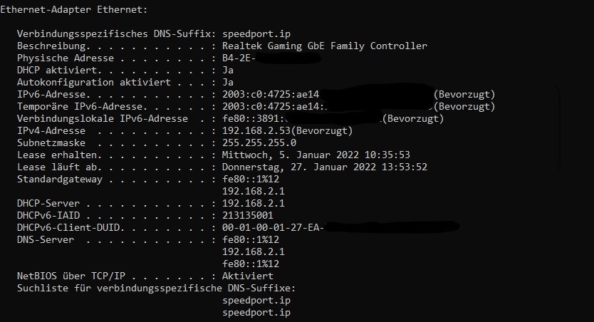

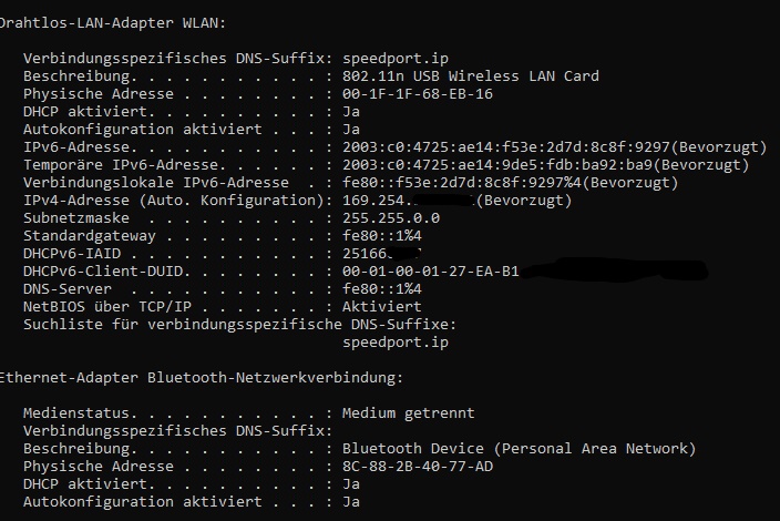

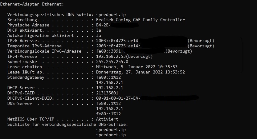

Habe mal ipconfig/all über die Verbindung mit dem Stick und das LAN Kabel laufen lassen - LAN funktioniert einwandfrei:
Beim WLAN ist nach wie vor nichts zu machen, finde es auch komisch dass beim DNS Server eine IPV6-ähnliche Adresse ist, ist das normal?
Leider keine Fritzbox, ist ein eine magenta box von der Telekom. Profileinstellungen und Kindersicherungen wurden alle gecheckt..

Bal probiert das dhcp lease fuer wlan zu erneuern?

Der hat keine gültige IP, er hat nur eine 169.254, sprich da hat die Verbindung mit dem Router ein Problem und deshalb bekommst die keine gültige IP durch DHCP.
Komischerweise hast aber eine IPv6 über WLAN.
Das würde ggf. erklären warum manche Ziele gehen und manche, die eben kein IPv6 nutzen, nicht.
Steht denn die WLAN Verbindung ohne Fehler?
Ggf. kannst ja mal eine statische IP beim WLAN Adapter vergeben.

Jep, WLAN scheint nur eine Standard-Fallback-IP zu sein.
Könnte Gast-WLAN sein ... oder fehlende Übertragungsstandards (a, b, g, n, ac?).
Oder eine Passwort-Sicherheits-Inkompatibilität.

Habe eine statische IP verwendet und ich kann auf jeden Fall die Seiten besuchen/ Gameclients starten - allerdings nicht mit der normalen Bandbreite (Kriege aktuell max. 25mb download. Signalstärke ist sehr gut - bin mit dem PC ca. 4 Meter vom Router entfernt.

Irgendwie komisch das die LAN Verbindung über DHCP eine IPv4, und eine IPv6, erhält, der WLAN Adapter aber nur IPv6.
Und mit statischer IPv4 scheint es ja zumindest erst einmal zu klappen.
Müsstest ggf. mal im Router nachschauen was dort bei DHCP eingestellt ist und ob es im Router-Log für DHCP irgendwelche Fehler aufzeigt.
