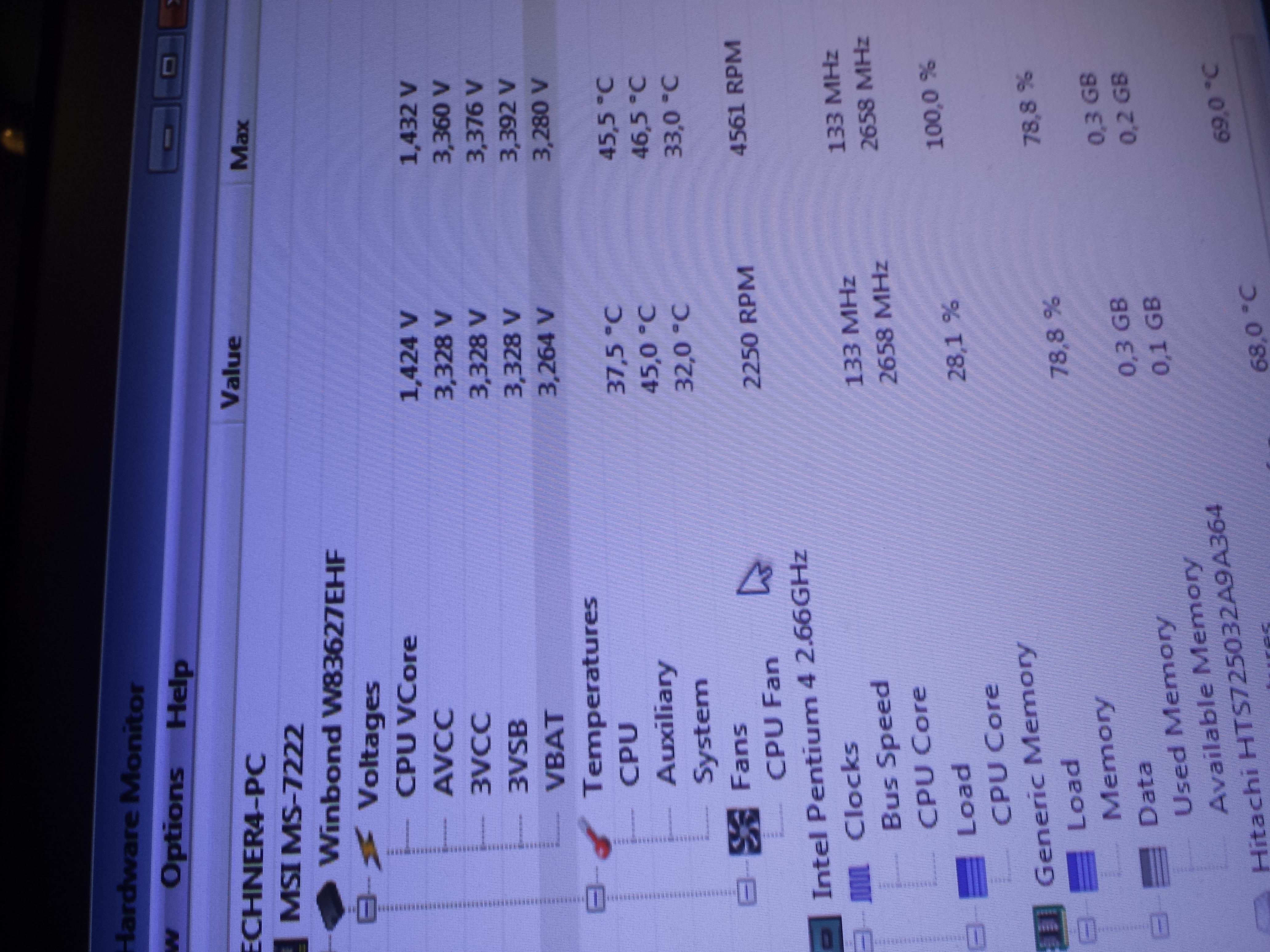

Trotz voller Batterie auf dem Board setzt sich die Uhrzeit+Datum zurück bzw. lässt sich ohne das Cmos zurück zusetzten nicht starten.
Heißt: Ich muss jedes mal den kleinen Stecker aufm Board hin und her stecken damit ich den Rechner starten kann.
Frage: An was könnte es liegen? Habt ihr eine Vermutung?
Auf dem angehängten Bild seht ihr die VBAT Spannung der CR2032
Vielen Dank im voraus!

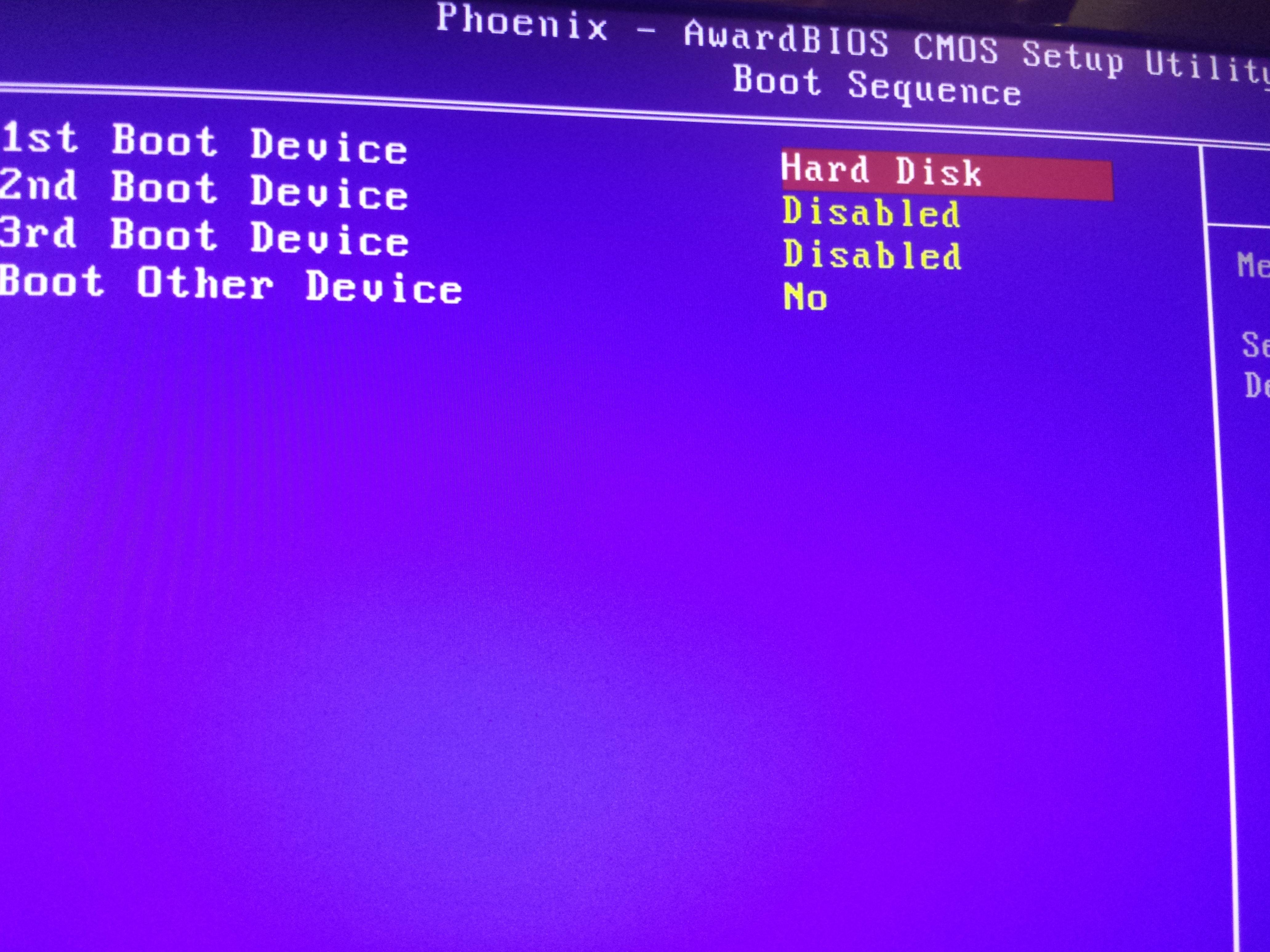

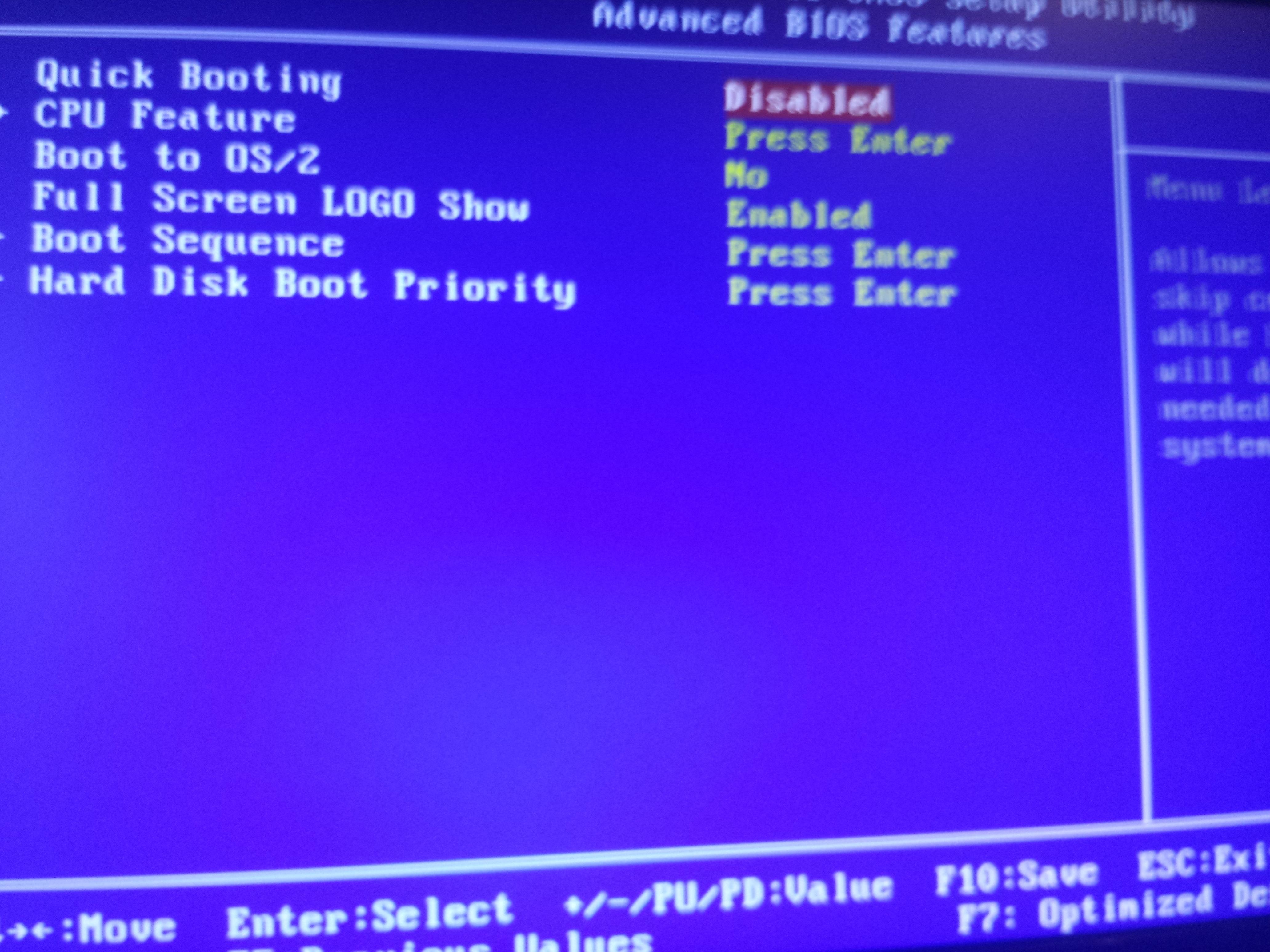

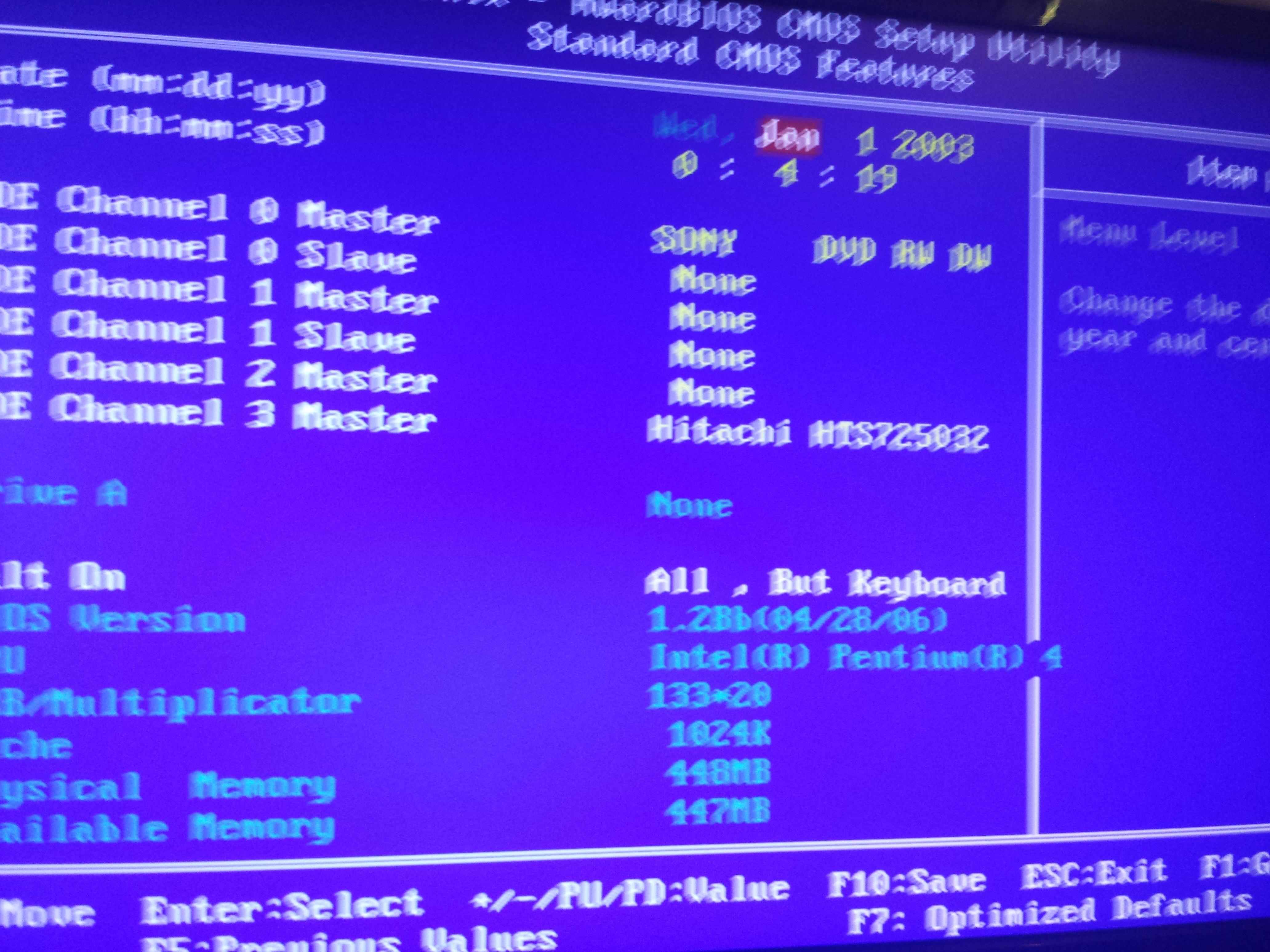

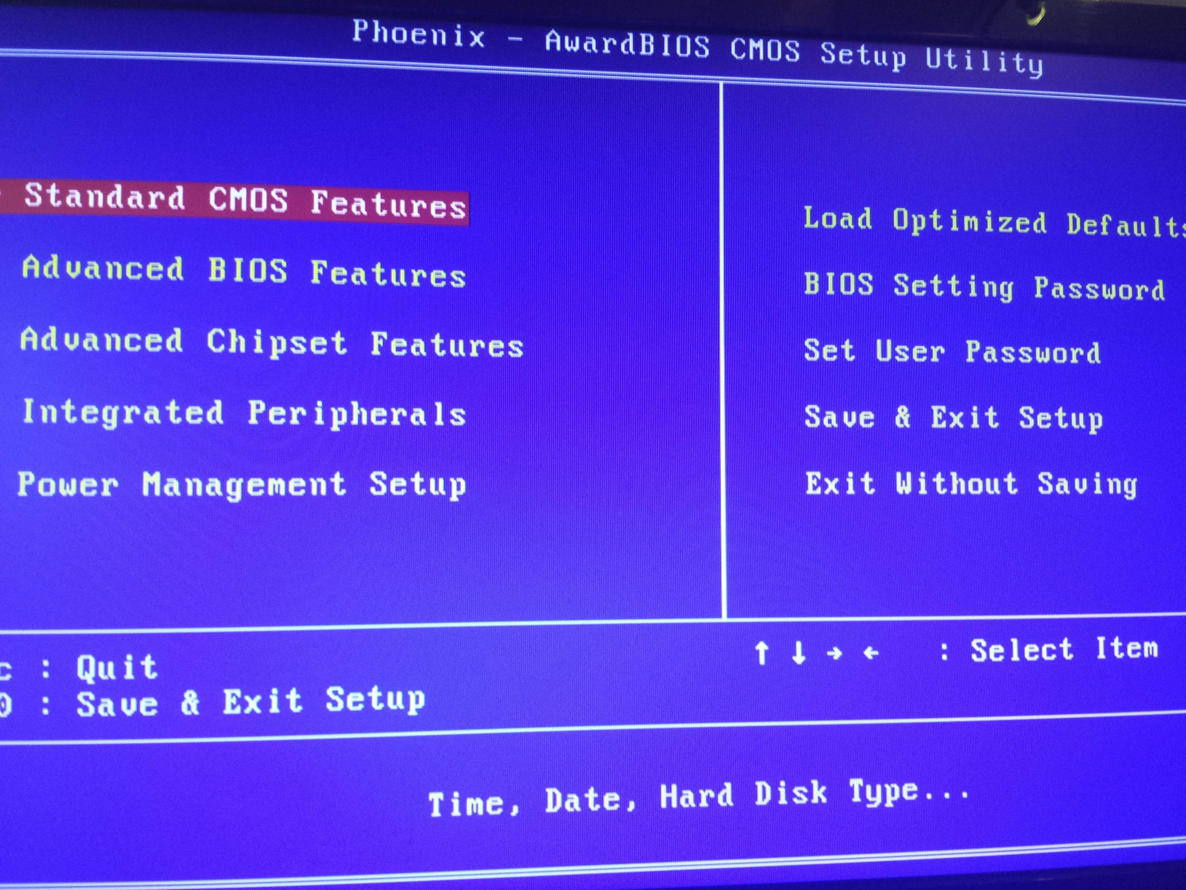

Jetzt komme ich zumindest mal ins BIOS, aber leider bisher ohne spürbaren Erfolg, daher werde ich in den Angehängten Bilder die Settings zeigen und ihr könnt mir gegebenenfalls Tipps zu diesen geben.
MFG whitemmen

Als erstes im Bios das Datum/Uhrzeit einstellen. Full Screen Logo disabled, dann siehst Du auch Fehlermeldungen auf dem Bildschirm, Quick Boot enabled.
Solange Du keine anderen DVD/Platten anschliesst kannst Du bei den Geräten wo "none" steht evtl disabled einstellen. Danach mittels F10 das Bios verlassen und abspeichern.
Dann besorge noch mal paar 2/4 GB Speicher, damit der mal in die Hufe kommt, 512 MB sind für W7 nicht unbedingt berauschend. Versuche auch mal ein Biosupdate zu machen, es gibt bestimmt noch neuere als was Du drauf hast, evtl mal "Live Update" installieren und automatisch runterladen lassen.
