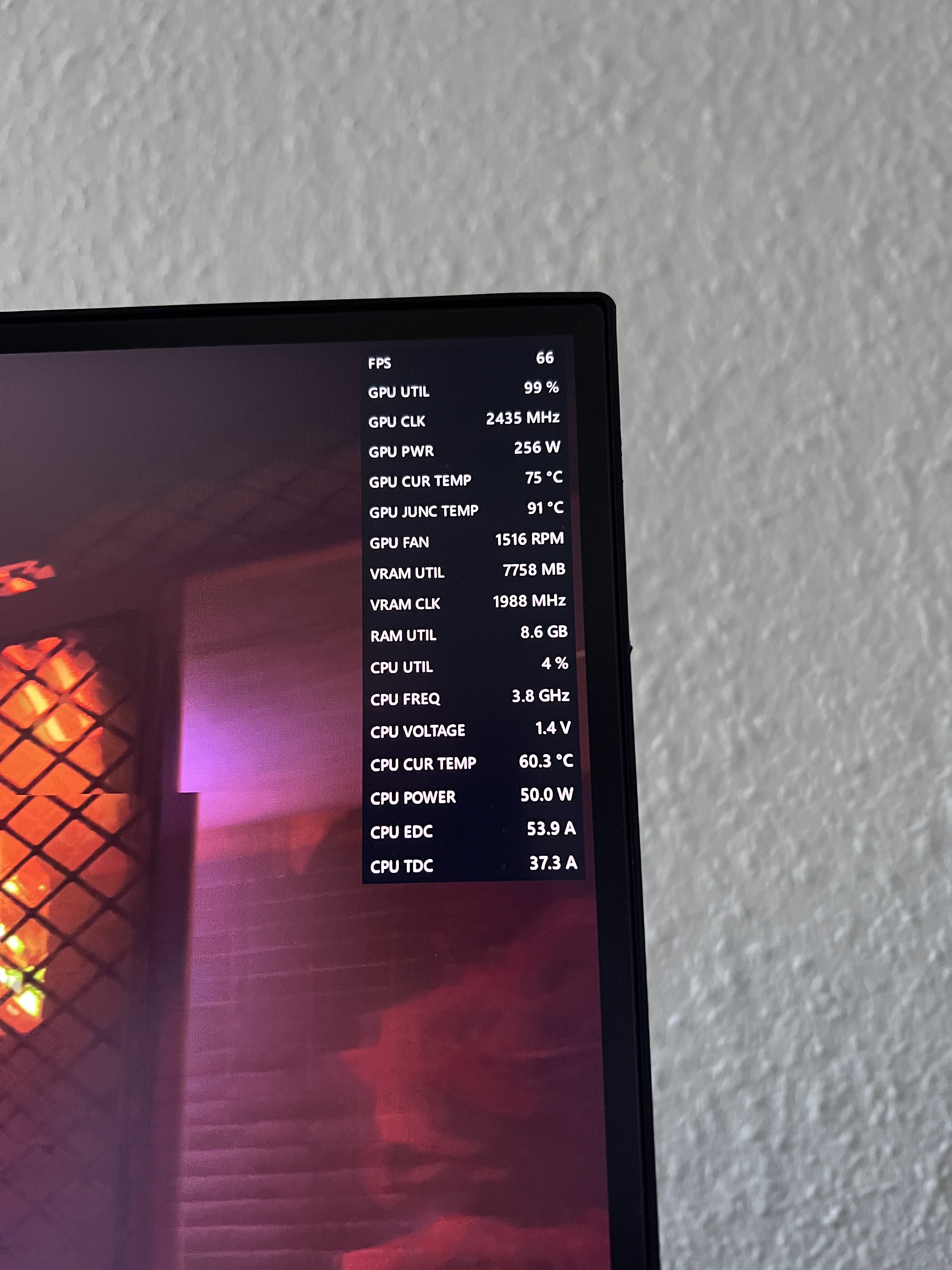

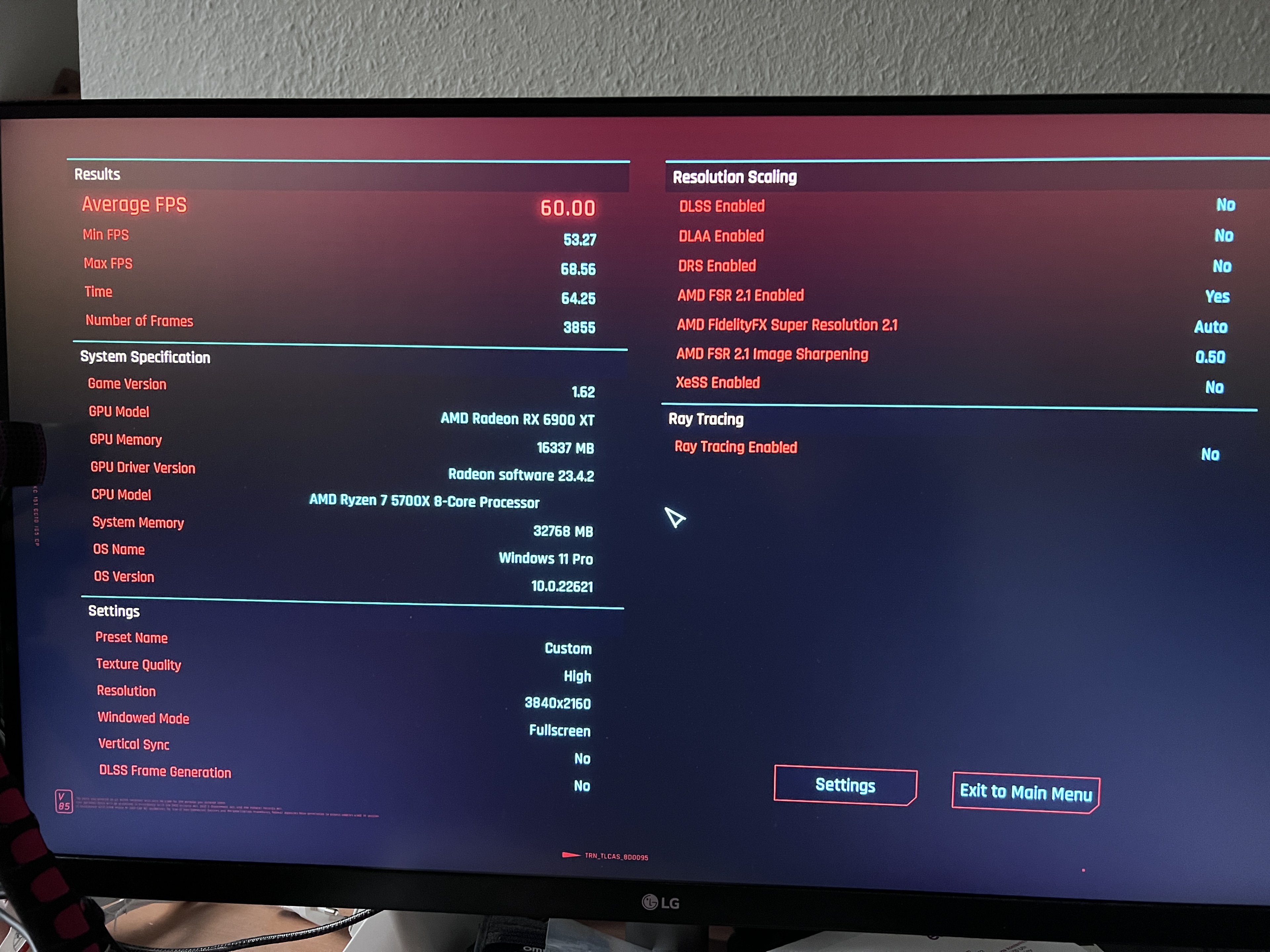

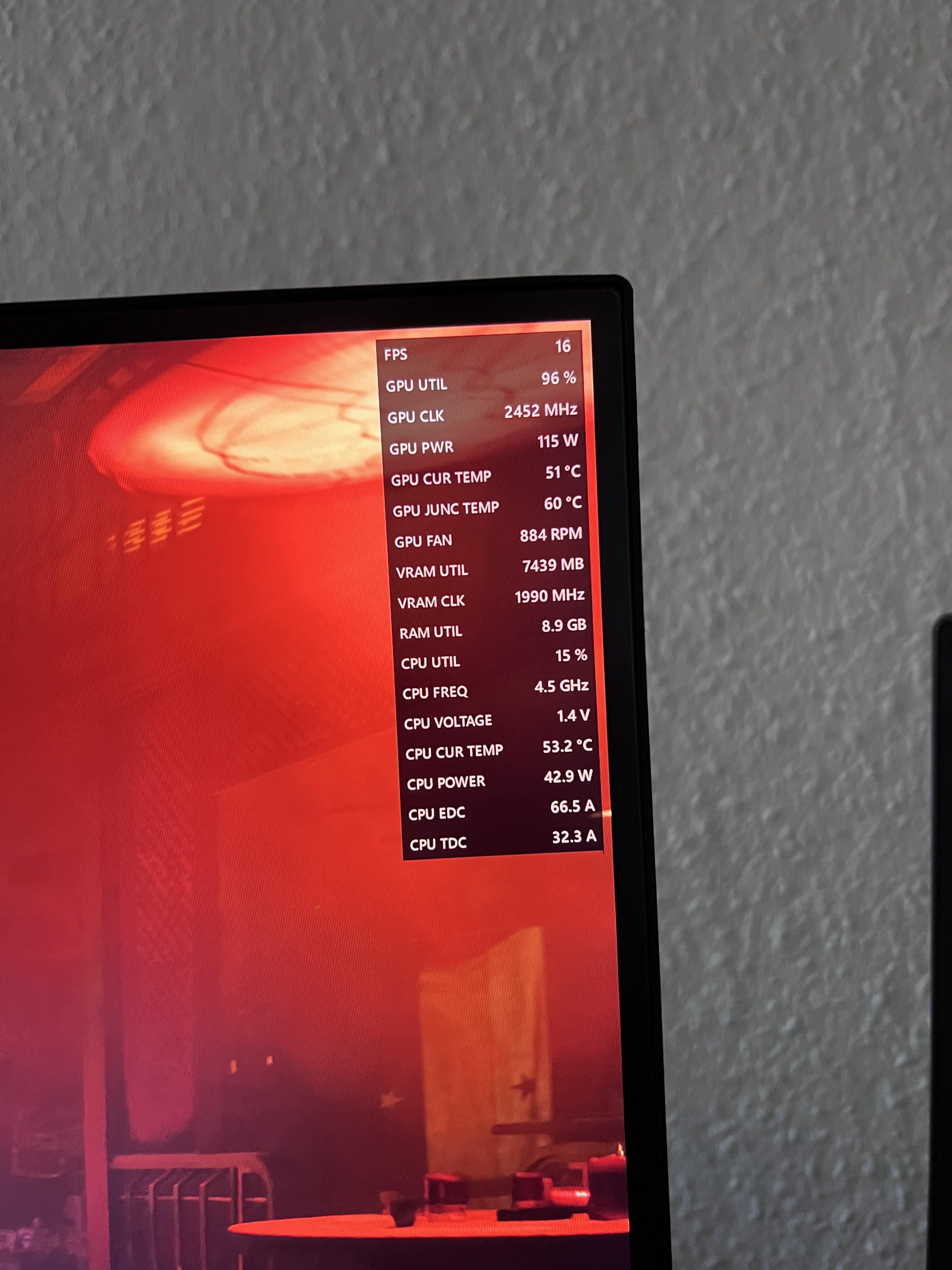

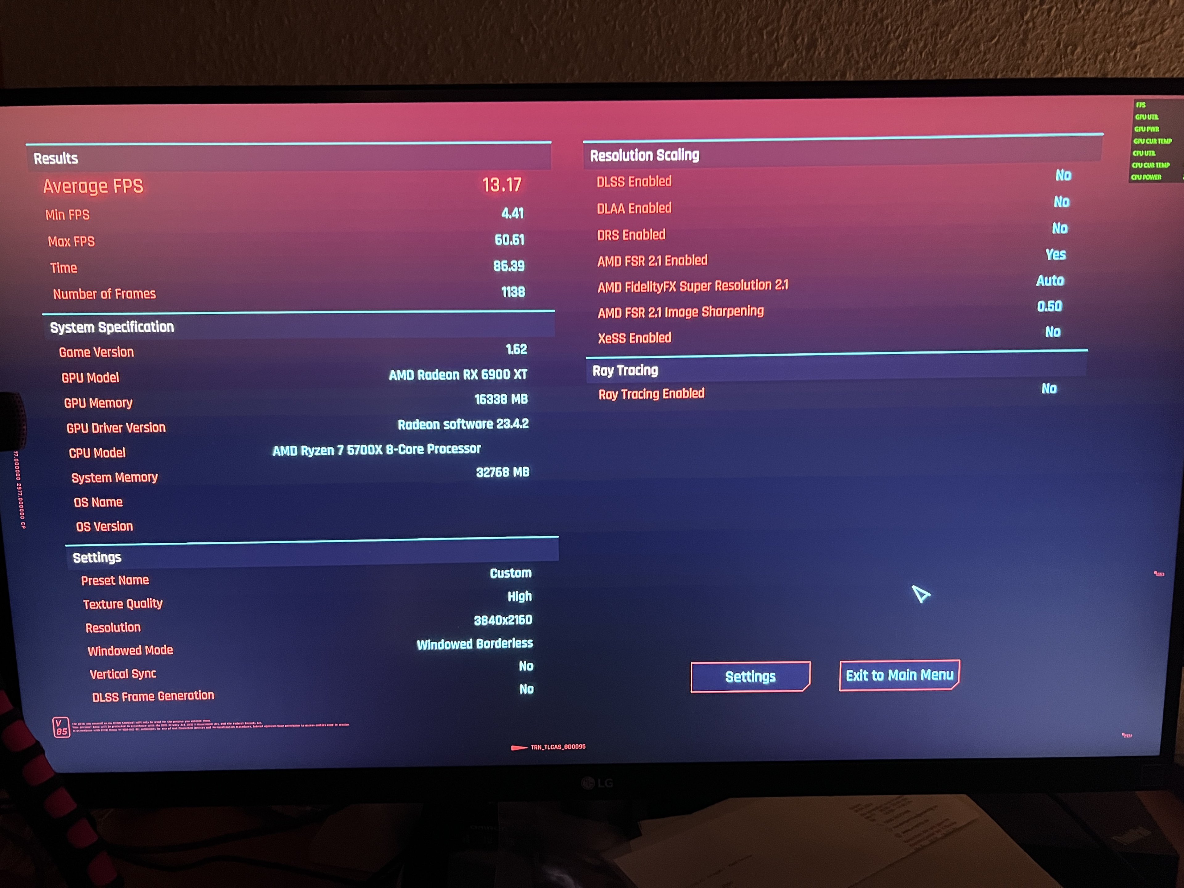

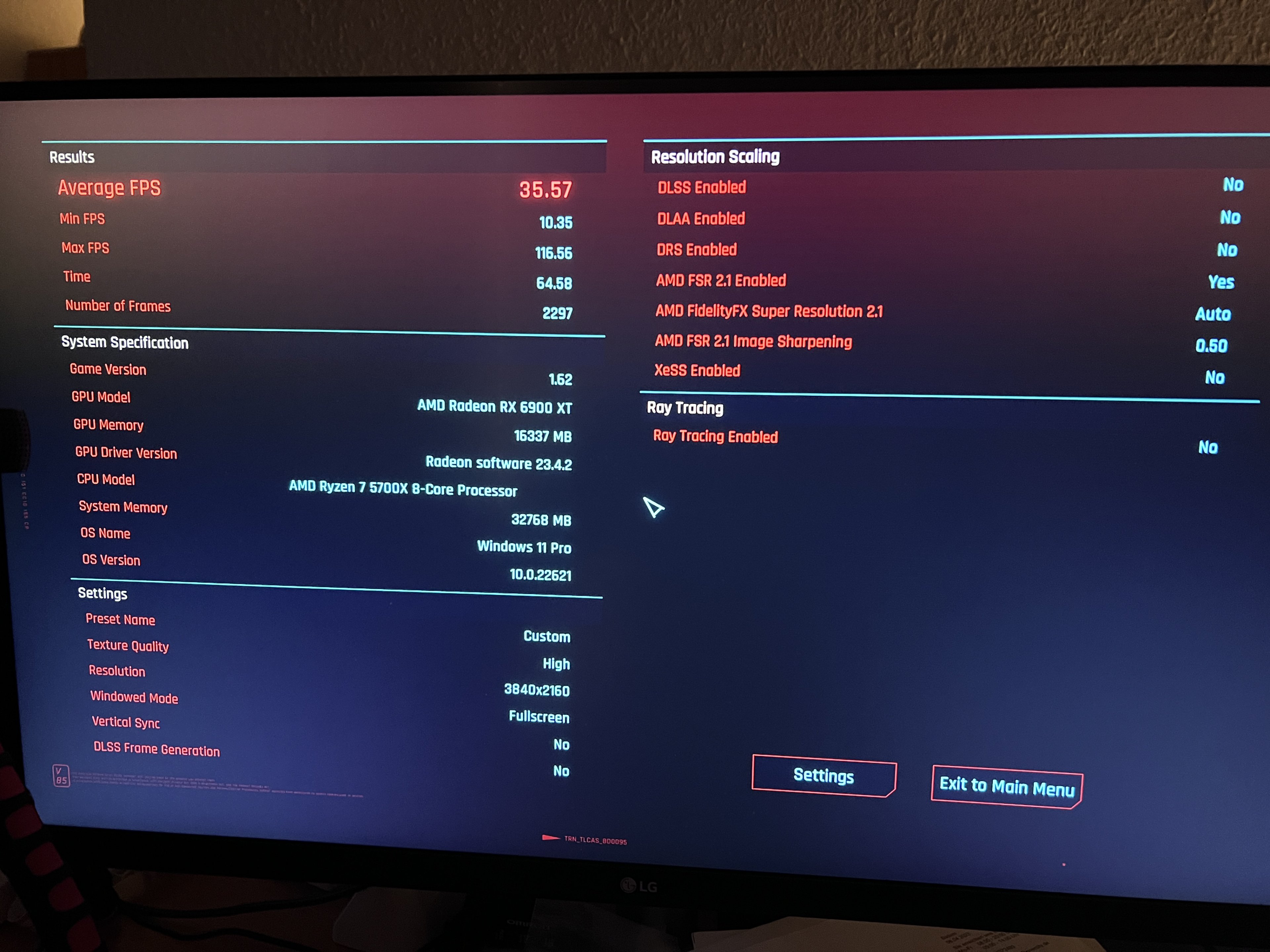

Ich habe mal ein paar Beispielbilder aus dem Cyberpunk Benchmark angehängt: Die drei ersten Bild zeigen Benchmarks, die 90 Minuten auseinander liegen, jeweils mit nem Reboot). Die letzten beiden Bild zeigen das AMD Overlay zu GPU und CPU
